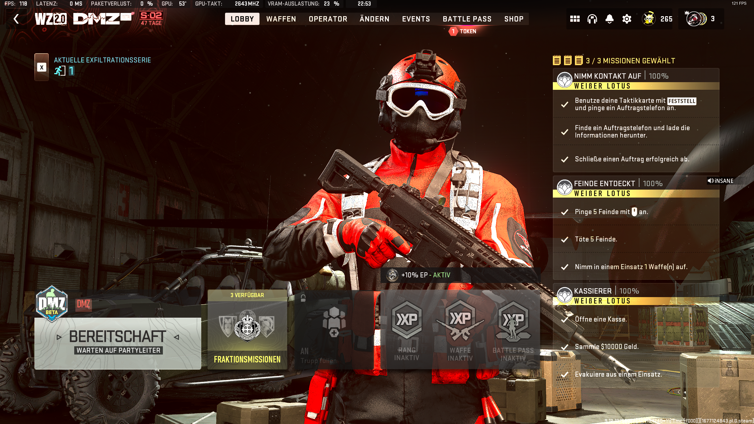

ich habe immer mal wieder sporadisch Grafikfehler (in Hogwarts Legacy z.B. sporadische grüne/lila Streifen am rechten Bildrand, die nur bei Drehung zu sehen sind, aber verschwinden, wann man einmal die Karte aufmacht), Pixelgeflacker auf Texturen in CoD MW2 (siehe z.B. angehängter Screenshot) und hatte zum Beispiel auf dem zweiten Screen beim zocken von Ready or Not flackernde rechteckige Balken, die immer mal wieder auftauchten, wenn das Game out of Focus war und ich mit der Maus auf dem zweiten Screen unterwegs war.

Zwischenzeitlich wurde ich darauf aufmerksam gemacht, dass das Pixelmassaker bei MW2 wohl mehrheitlich durch FidelityFX CAS verursacht wird, wenn ich auf ohne FidelityFX CAS umstelle, dann habe ich wesentlich weniger (bzw quasi keine) solchen Thematiken und es flimmert fast überhaupt nicht.
