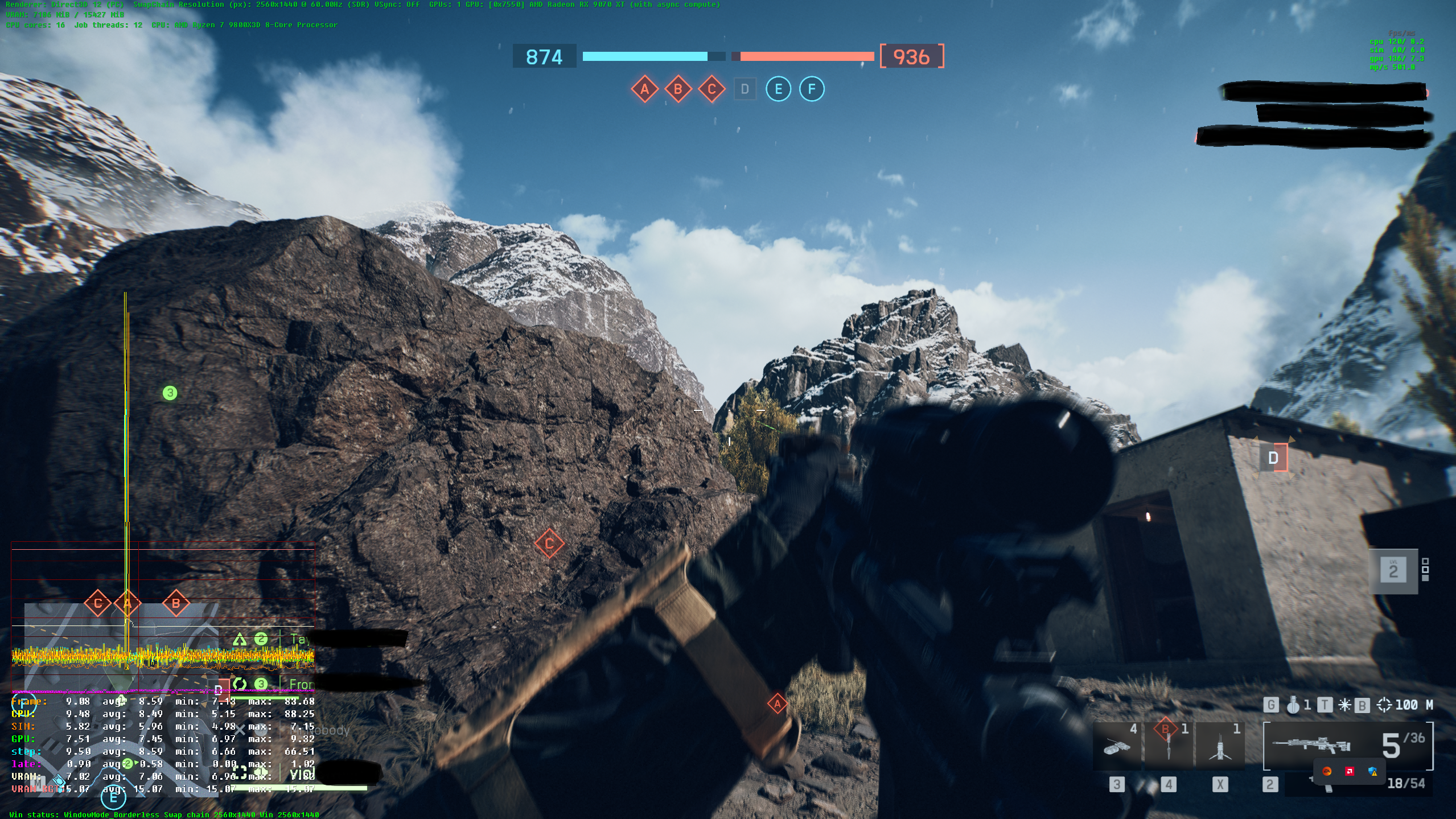

In Battlefield 6 habe ich immer wieder Ruckler, wie man auch auf dem Screenshot sieht. Es ist jetzt nicht sonderlich häufig, aber alle 5-10 Minuten kommt es zu dieser Erscheinung. Man sieht im Graphen deutlich die kurze Unterbrechung. Es ist auch nicht auf extreme Gefecht Situation mit Rauch, Explosionen oder sonst was zurückzuführen, das kommt recht unabhängig davon. Es kommt sowohl auf Ultra Grafik Settings, als auch bei geringeren.
Treiber und Bios auf Aktualität überprüft. Alles aktuell. System ist nicht übertaktet. In BF1 hatte ich damals genau das gleiche (ungelöste) Phänomen, damals aber noch mit anderer Hardware und deutlich häufiger. Da schob ich es auf den i7 6700k, der vielleicht an der ein oder anderen Stelle doch überfordert war.
Hat jemand eine Idee, woran das liegen könnte? Von der CPU und GPU sollte das doch flüssig laufen. Ich könnte mir höchstens vorstellen, dass das Netzteil zu schwach sein könnte, aber ob das dann zu solchen Rucklern führen kann, kann ich nicht einschätzen.

Könnte auch einfach am Beta-Status liegen, bist ja nicht der einzige mit Problemen...
Wenn andere Spiele keine Probleme bereiten liegt es einfach am Spiel.

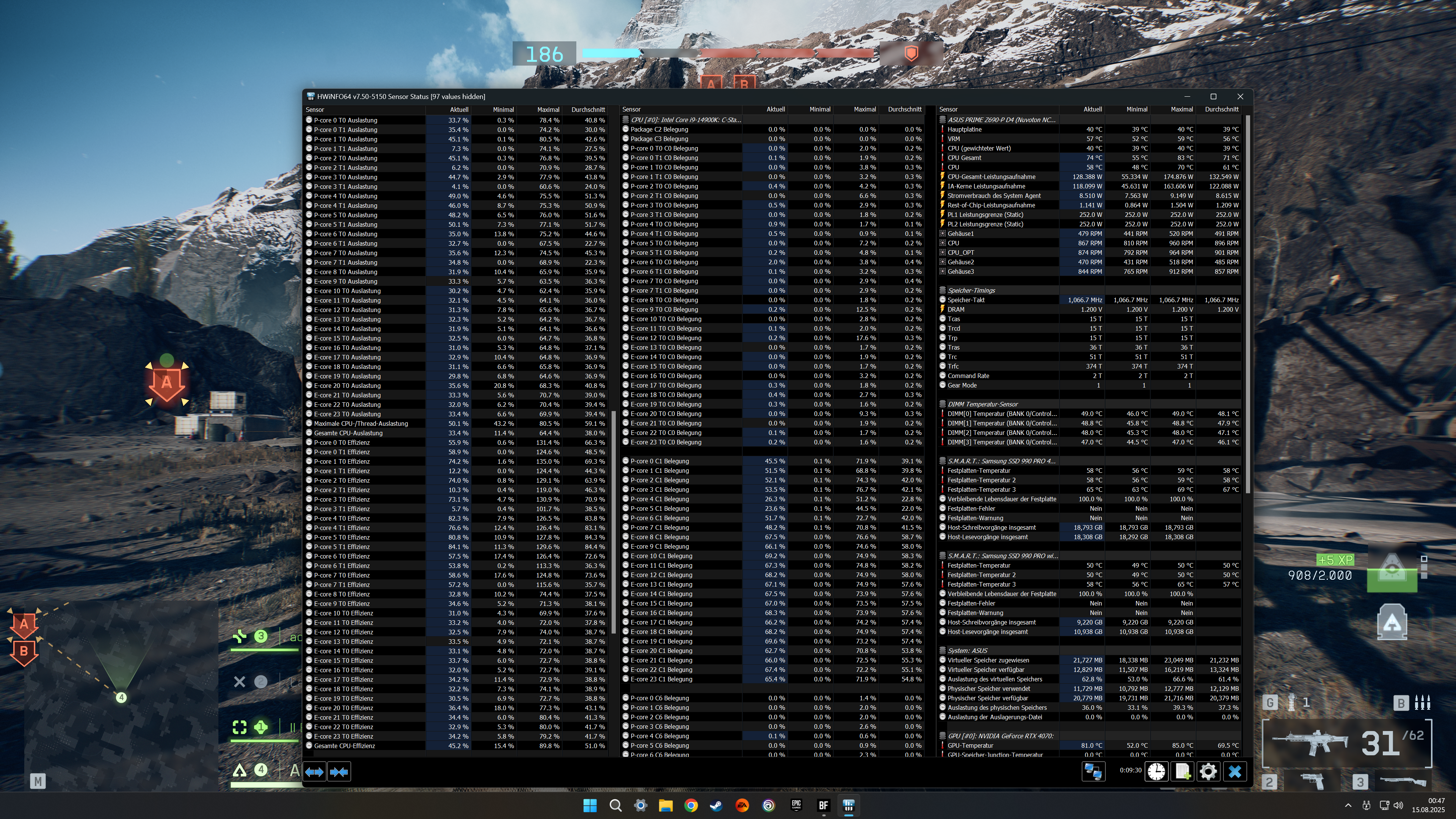

Oder deine 16 Threads sind zu wenig.

Bei mir "ruckelt" es alle ~ 60 secs genau für 1 sec einmal
Der 9800x3d ist laut GPU Load ein kleines Bottleneck bei mir:
Settings:
5120x1440
Alles auf Ultra
DLSS aus
MFG aus
Future Frame AN
Witzig ist, der 9800X3D scheint die 5090 in 5120x1440 zu bremsen. GPU load ist teilweise nur bei 95% --> Minimales CPU Bottleneck.
Die CPU Load ist bis ~ 80%. Das ist extrem viel und vor allem >50% bedeutet Hyper Threading ist akitv. Das ist eher ein Bonus und kein Echter Kern, im Labor bis zu 25% mehr Leistung, in der Realität eher 10. Vielleicht hat der 9800X3D mit 8 echten Kernen zu wenig für BF6?
