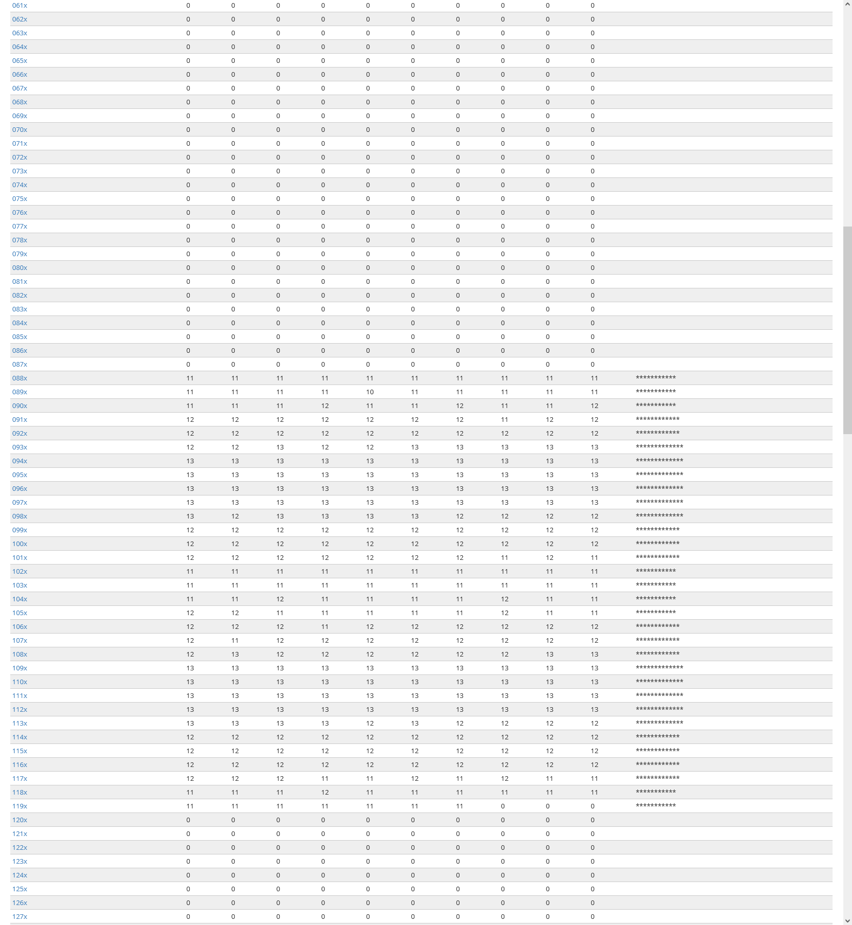

Seit Ende September läuft der heimische Anschluss auf VDSL100 bei O2 mit einem Lancom R883+. Zwischendrin kam es immer mal wieder zu Verbindungsabbrüchen und dann war wieder mehrere Tage Ruhe, die letzten Tagen waren mit fast 20 Unterbrechungen aber sehr nervig. Aus dem Thema DSL bin ich schon lange draußen und ich würde nun gerne dahin kommen, eine erste Grobdiagnose durchführen zu können.​
Bauliche Gegebenheiten:
Ein Erdkabel führt an der Außenwand in einen EVz84 (laut Google-Bildersuche), von dort geht ein Telekom-Sternvierer (die Einzeladern sind rot und schwarz beringt) auf Bodenniveau zurück und ins Haus und endet dort 10cm oberhalb des Bodens in einer Baumarkt-TAE (ohne PPA, mit Schraubanschluss). Der Techniker der Ende September beim Schalttermin da war hatte daran wohl nichts auszusetzen (ich war nicht zugegen). Von dort geht das beigelegte 3m TAE-Kabel direkt zum Router. Ein anderes TAE-Kabel zum Ausprobieren habe ich im Moment nicht (meine FritzBox!7270 vor 2 Jahren entsorgt, die nächstgelegenen Telefonshops "ham wir nicht"/"gerade das letzte weg"/"letzte Woche hätten sie Glück gehabt" ... :freak: ) Netzwerk Patch und Verlegekabel hätte ich noch da. Es handelt sich um ein Reihenmittelhaus, Powerline wird nicht genutzt.​

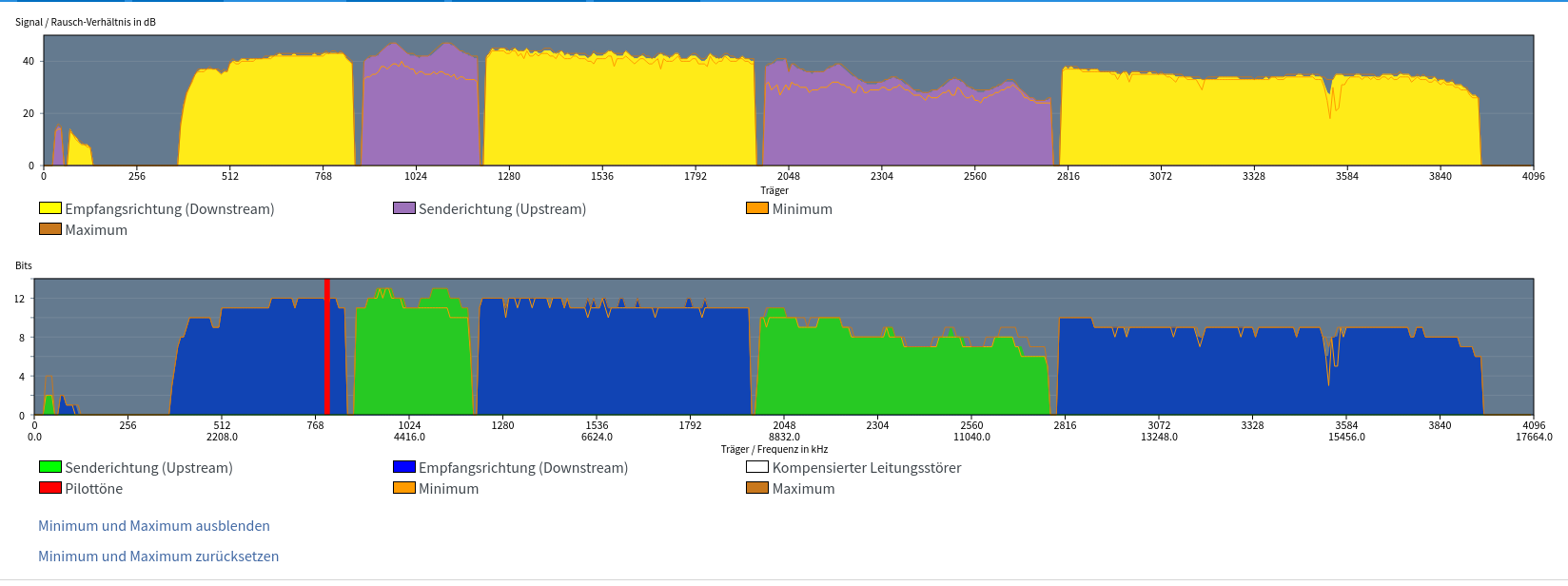

Anbei die Übersicht über die dokumentierten Unterbrechungen
Im Moment spuckt mir das Modem folgende Informationen zum Leitungszustand aus:
Daempfung-Downstream-dB 24.5
Rauschabstand-Downstream-dB 6.4
Erreichbare-Datenrate-Downstream-kbps 89374
Datenrate-Downstream-kbps 87773
INP-Downstream-Symbole 77.0
Interleave-Downstream-ms 0.18
Daempfung-Upstream-dB 27.6
Rauschabstand-Upstream-dB 6.3
Erreichbare-Datenrate-Upstream-kbps 35550
Datenrate-Upstream-kbps 35549
INP-Upstream-Symbole 97.0
Interleave-Upstream-ms 0.00

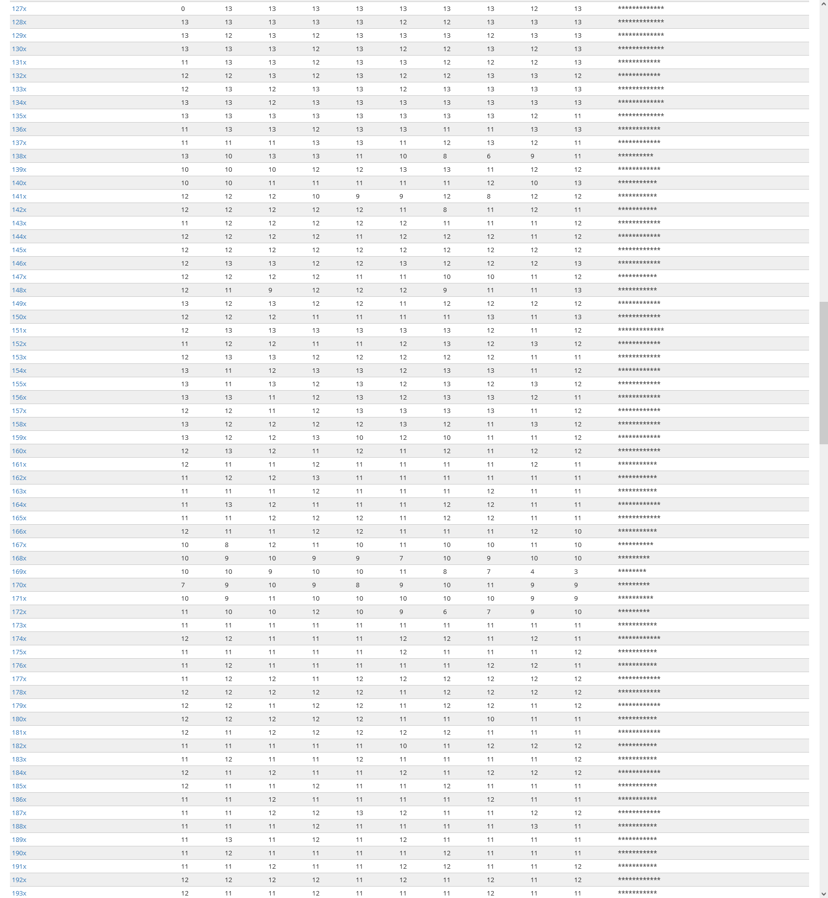

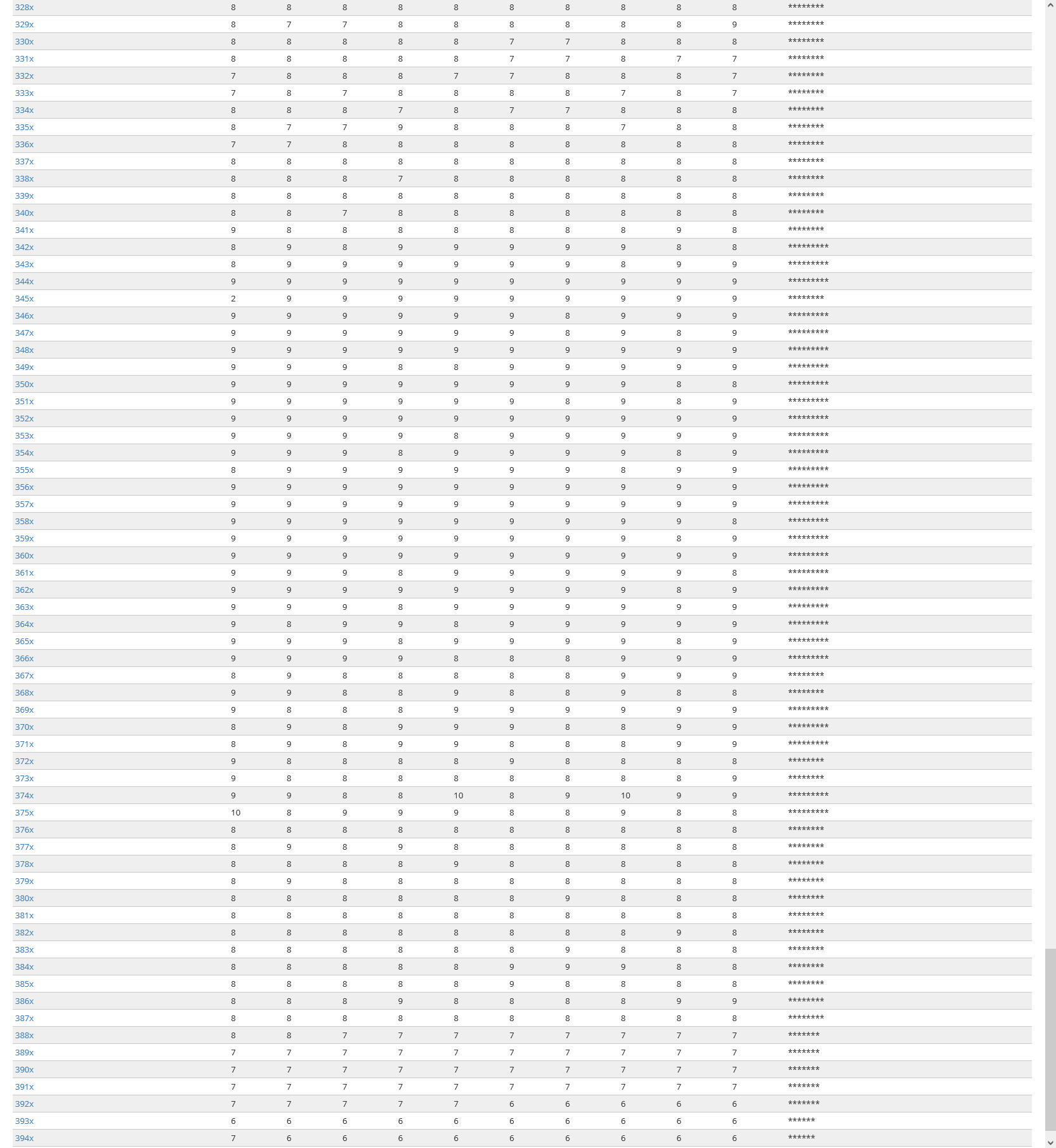

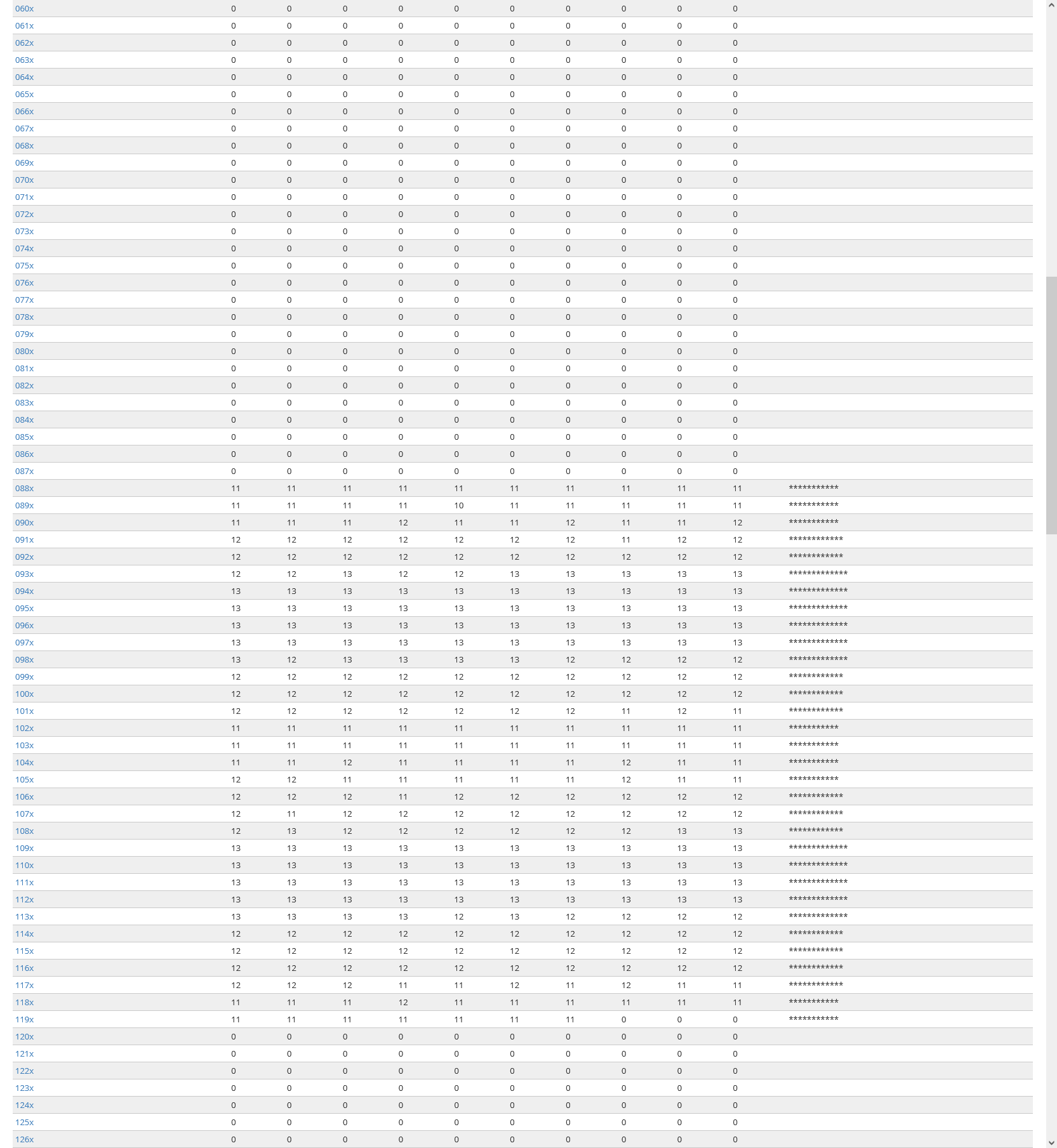

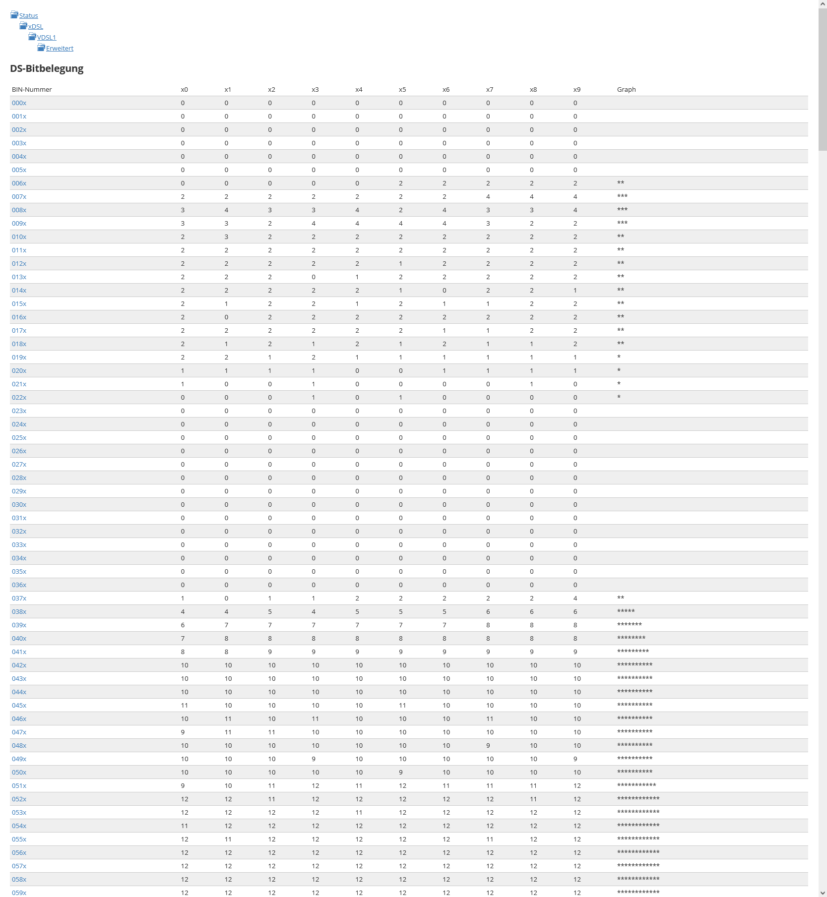

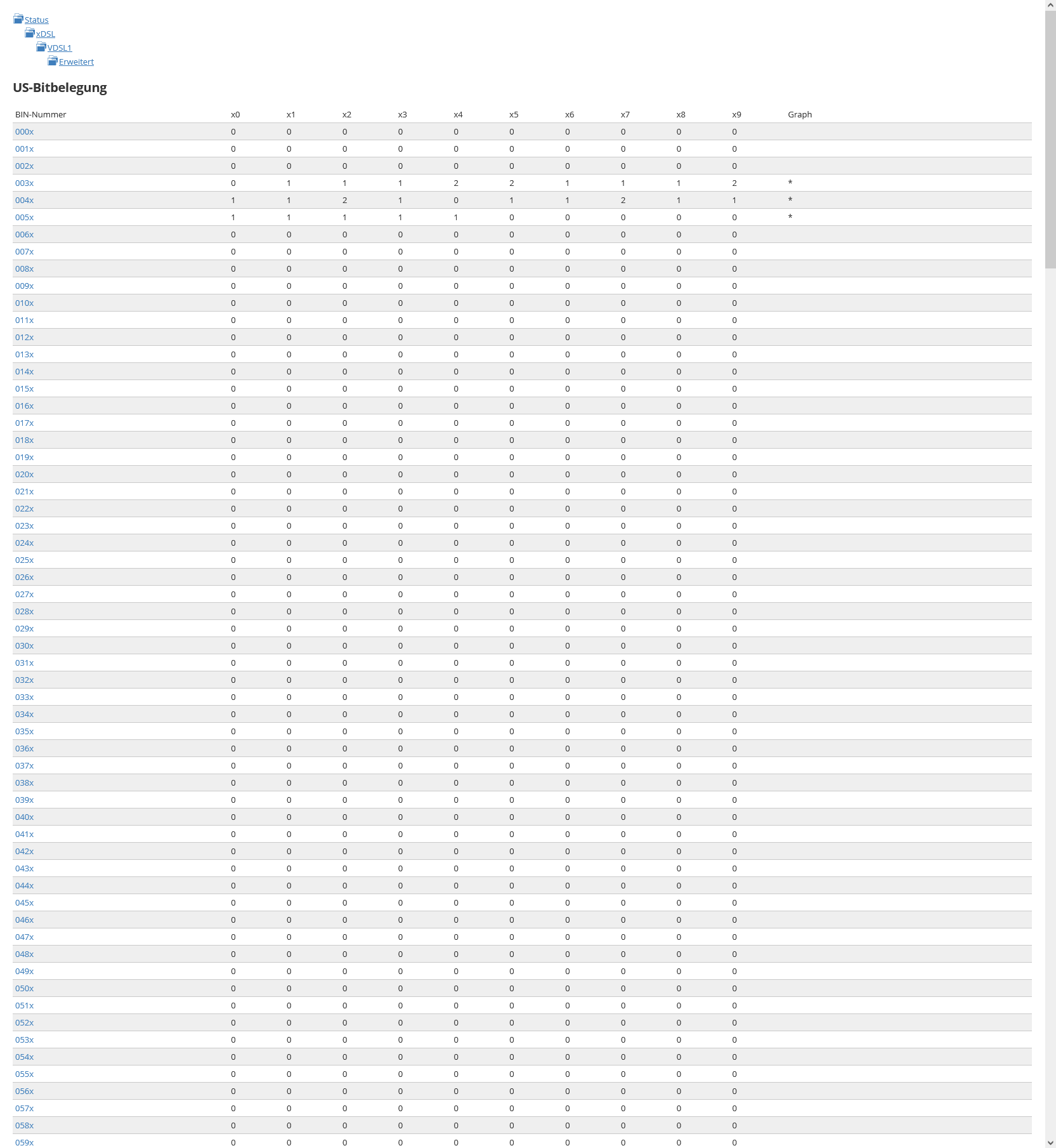

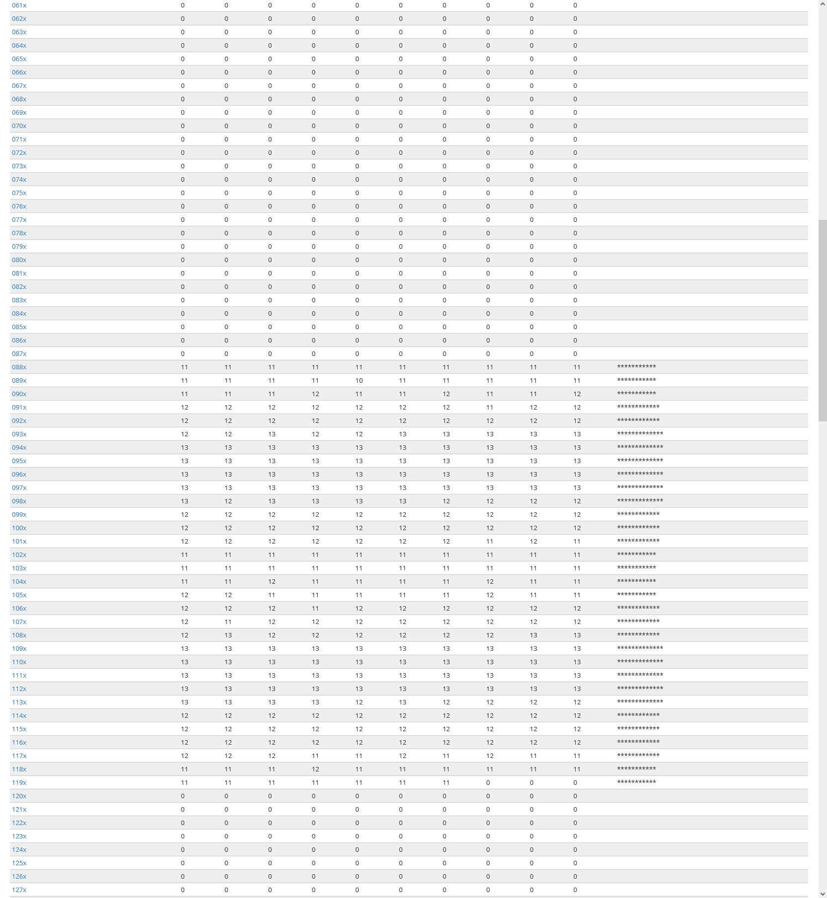

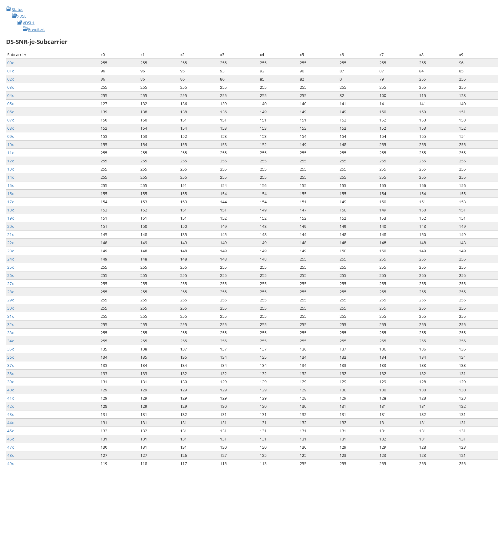

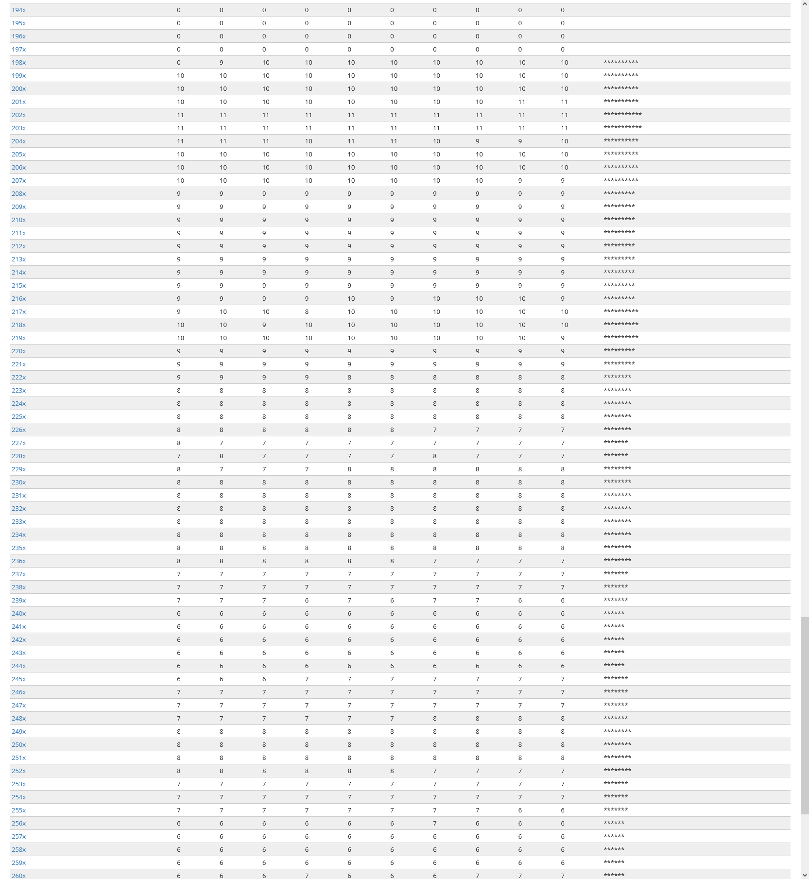

Die erweiterten Details sind etwas umfangreicher:
Und jetzt liebe Magier hoffe ich, dass jemand von euch mir sagen kann, wo genau ich hingucken muss und welche Handlungsempfehlung sich daraus ergibt. Gerne liefere ich weitere Angaben oder Auskünfte wo ich kann.

Leider kann man sich dein Spektrum/SNR anhand von einer Excel Tabelle nicht gerade bildlich vorstellen :D
Das ist keine Excel-Tabelle, sondern Screenshots der Weboberfläche, aber ich hab die Zahlen (die Bits pro Träger) mal in Excel kopiert:

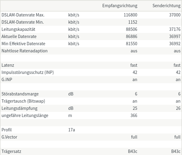

Ich hab jetzt ne Fritz!Box 7530 versuchsweise dran. Laut Anzeige bin ich 366m entfernt, laut Verfügbarkeitsabfrage gibts DSL bis 250 MBit/s. Das Spektrum sieht ähnlich aus wie am Lancom.

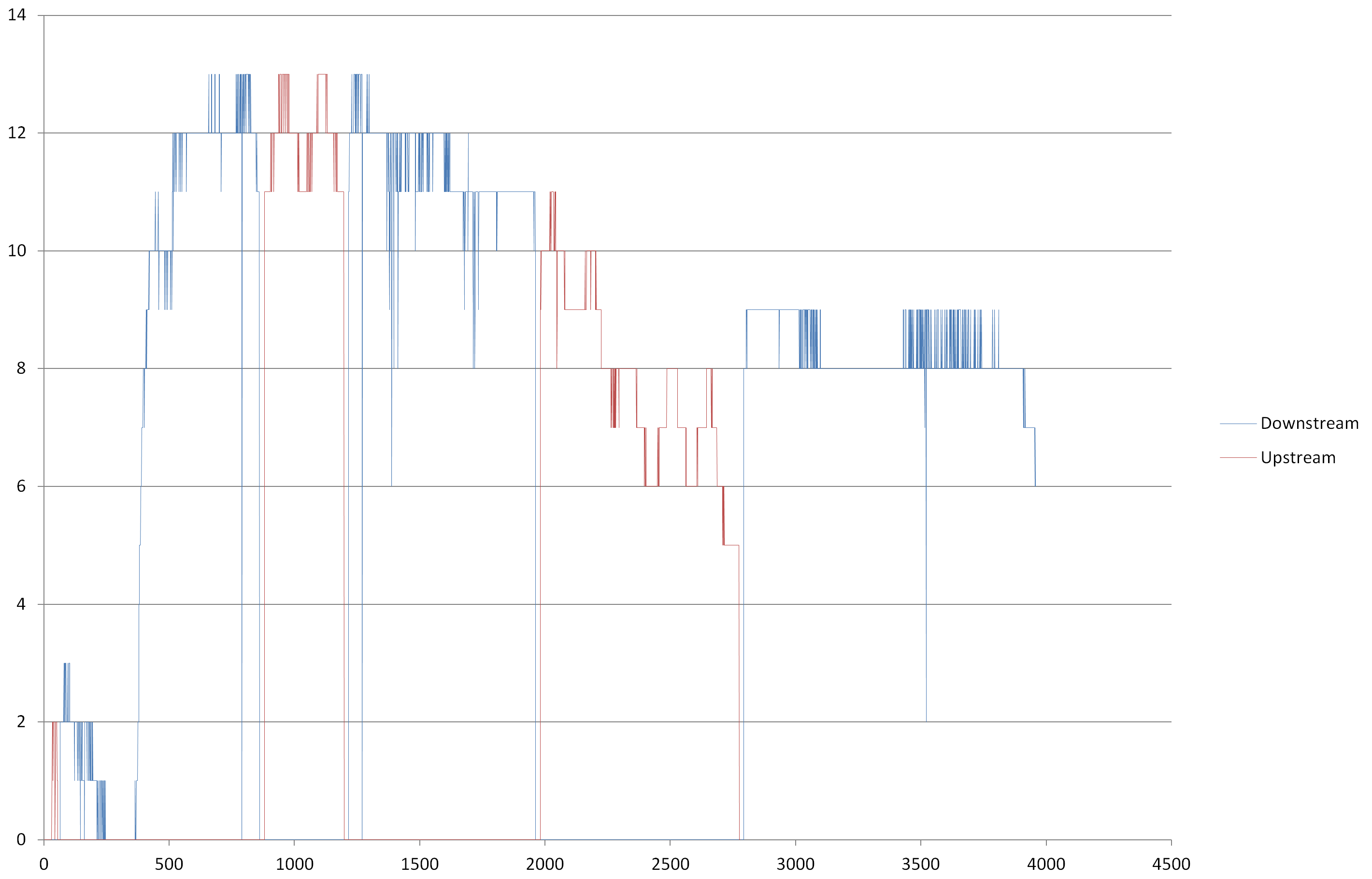

@beni_fs Das Fritzbox Spektrum ist nicht so ganz eindeutig. Könnte beginnender Leitungsdefekt sein (beispielsweise Wasser in einer Muffe des Kabelwegs). Die Kurven im hinteren Uplaodband sehen allerdings nach potentiellem Störer aus.
Störung hast du gemeldet? Daran führt sowieso kein Weg vorbei.
Da lässt sich ggf. von der Hotline über eine galvanische Leitungsmessung schon besser eingrenzen um was es sich handelt.
Die wellenbewegungen im snr Spektrum sind schlecht. Daher wohl auch die abbrueche. Tippe auf dlan bei den Nachbarn, oder eine andere storquelle

Leider sind die tabellarischen Werte nicht so günstig für die visuelle Erfassung und Problemidentifikation
Ich versuche das hübscher hinzubekommen, das Auge isst halt mit. Im Moment ist es leider aufwendig aus den Tabellenwerten eine Grafik zu erstellen. Mal gucken ob ich dafür go-dsl nutzen kann. Gestern leider noch keinen Erfolg damit gehabt.

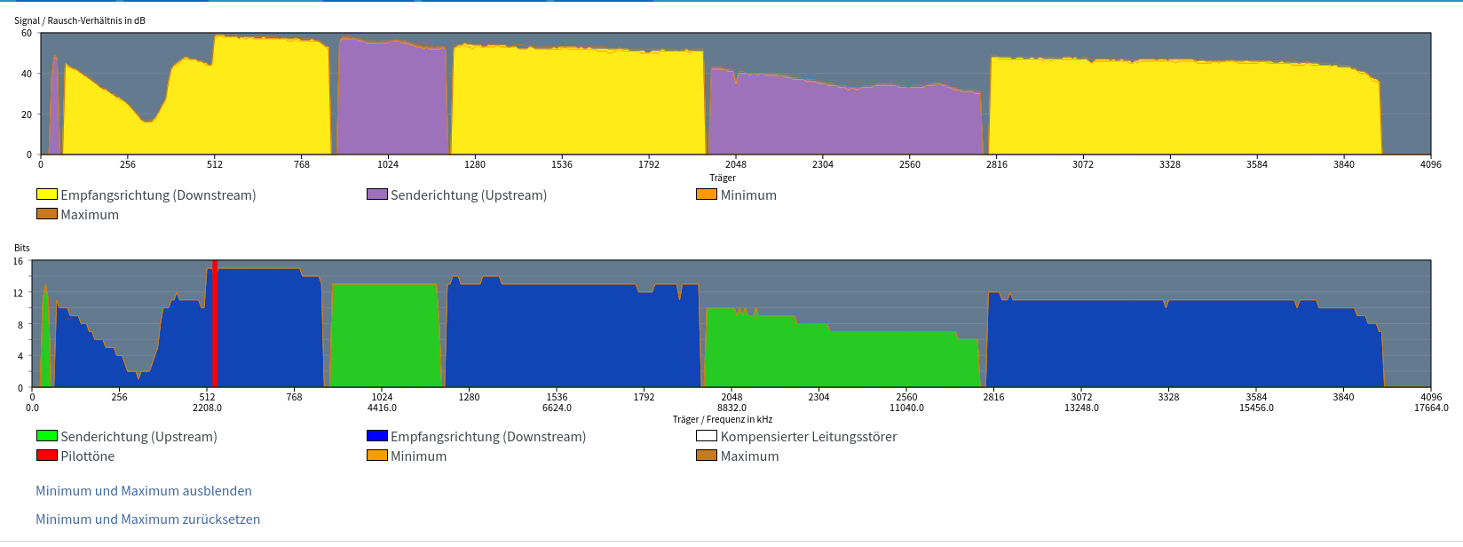

So, also mal ein Update zur Situation.
Die Fritz!Box zeigte am Mittwoch ein ähnliches Spektrum wie der LANCOM-Router und zeigte schon nach einer Stunde die erste Neusynchronisation. Das hat mich ziemlich angepisst. Die Leitung vom APL/EVz zur TAE läuft unterhalb von Gehwegplatten im Split zum Gebäude, vlt. wurde da bei der Renovierung des Hauseingangs was beschädigt (> 10 Jahre Kabelkunde, da fällt ne Beschädigung einer nicht benutzten Telefonleitung nicht auf)
und ist zudem nicht abgeschirmt (der oberirdische Teil der Zuleitung ist von einer metallenen Halbschale "geschützt")
User007 schrieb:
Evtl. Kontaktfehler, bspw. durch (an)gebrochene Leitungsader aufgrund der Schraubverbindung - dsh. sind die originären 1. TAEs der Telekom auch nur in LSA-Technik ausgeführt.
Die TAE hab ich mal vor 15-20 Jahren gesetzt (auf 1-2 rein, auf 5-6 raus), da ich als Pubertierender der Meinung war, dass eine Lüsterklemme da nix zu suchen hat.
Drei potentielle Fehlerquellen, keine Ahnung welche es ist, also meinen freien Tag anders verbracht als geplant und kurzerhand ein Loch gebohrt, ein neues S/FTP Installations-Kabel von außen nach innen gelegt, auf eine LSA-Dose aufgelegt und mit einem S/FTP Patchkabel an die Fritz!Box angeschlossen.
VORHER
NACHHER
So, also die nervige Fritz!Box wieder rausgeschmissen und den LANCOM wieder angeworfen, der mir netterweise das gleiche (bessere) Ergebnis anzeigte. Ich dachte ich habe nun vielleicht meine Ruhe, aber wenn ich den DLM-Thread richtig verstehe, hat am Donnerstag und Freitag um viere rum wohl erstmals DLM bei mir zugeschlagen, ansonsten ist Ruhe auf der Leitung.

Zumindest sieht das Spektrum in dem Nachher-Bild wieder in Ordnung aus.
Wenn das so bleibt, hast du den Fehler gefunden und beseitigt.

So, vielleicht noch eine abschließende Meldung von meiner Seite. Inzwischenzeit ist DLM der Meinung dass ich mit voller Geschwindigkeit surfen darf und seither keine Störung mehr.
Und dank @ookee muss ich meine Modemwerte nun nicht mehr in Excel kopieren und aufwendig umformatieren und kann sie einfach in seinem Tool go-dsl anzeigen lassen. :)
