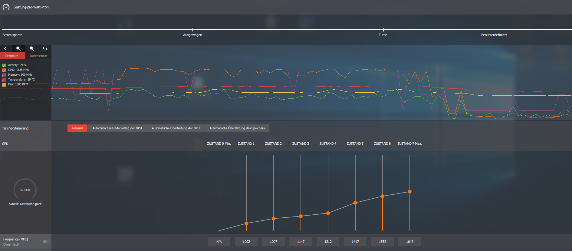

Moin,
ich habe mich etwas im Forum umgeschaut, aber keine direkte Erklärung gefunden welche man als Neuling direkt umsetzen könnte.
Oft wird OT oder über Allgemeinheit diskutiert usw.
Meine Frage nun:

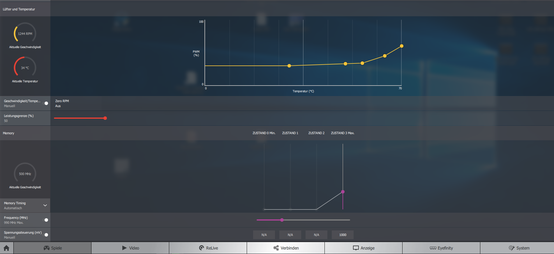

Worauf genau muss ich achten im WattMan, übersichtlich ist es ja, aber ich würde gerne wissen auf was ich z.B. achten muss wenn ich den Core Clock anhebe, muss der HBM Clock "mitgezogen" werden?
Gibt es da eine "vereinfachte" Version welche sich nur mit OC/UV beschäftigt, ohne dass noch "Schnickschnak" mit bei ist?
Ich habe mal die Standard Werte verändert, läuft zumindest in Apex Legends ohne Probleme:
( Standard war HBM2 945 Mhz bei 1100 mv und der GPU Takt bei 1627 mv )
Beim spielen ist der HBM Takt immer volle Leistung gewesen, bin ich der Meinung, der Speichertakt ist immer mal wieder runter und hoch, gehört das so, oder sollte dieser dauerhaft auf 100% sein?
Kern-Spannung sollten 1000mV noch laufen, zumindest haben damit in vielen Foren die Leute gute Erfahrungen gemacht, für alles darunter würde ich mich in 10-20mV Schritten herantasten.
Takt regelt die Karte automatisch abhängig der Temperatur, ohne Wasserkühlung würde ich da gar nicht groß dran drehen, der Boost regelt das wunderbar alleine.
HBM sollte von Takt noch einiges hergeben, 1050-1100Mhz würde ich erstmal anpeilen und dann schauen, was die HBM Temperatur macht, der Speicher ist da empfindlicher als GDDR.
Spannung vom Speicher kannst du ignorieren, die kann man zwar im Wattman ändern, ist aber keinen Einfluss, wenn ich mich richtig erinnere.

Also was ändern wollte ich nur, weil sie standardmäßig relativ viel zieht mit 1.2V und 1.1V und dabei dachte ich, kann ich ja den GPU & Speichertakt etwas anheben um auf ~1650 zu kommen.
Ich habe nun auch mal 1050 Mhz bei dem HBM2 angesetzt und bei dem GPU Takt einfach mal Standard gelassen, jedoch nur die mV gesenkt auf 1150 mV = Zustand 7 und 1100 mV bei Zustand 6.
Muss ich bei den anderen Zuständen auch die mV senken, oder kann ich die ignorieren?
Bei den vorherigen Treibern war es ja nur möglich Zustand 6 & 7 zu ändern, oder nicht?

Muss ich die Spannung auch bearbeiten?
Und wenn ich den GPU Takt erhöhe, muss ich alle Zustände von 1-7 erhöhen, oder nur 6 &7?
Wie gesagt, Memory Voltage ist meines Wissens nach fix bei Vega, der Regler macht genau nix.

Du musst nur den letzten erhöhen, aber durch den Boost brauchst du in Grunde gar nichts machen.
Reicht die Kühlung aus, boostet die Vega auch mit Stock Taktung auf über 1700.
