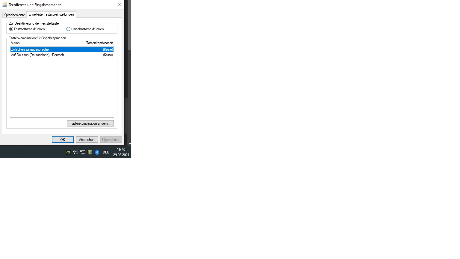

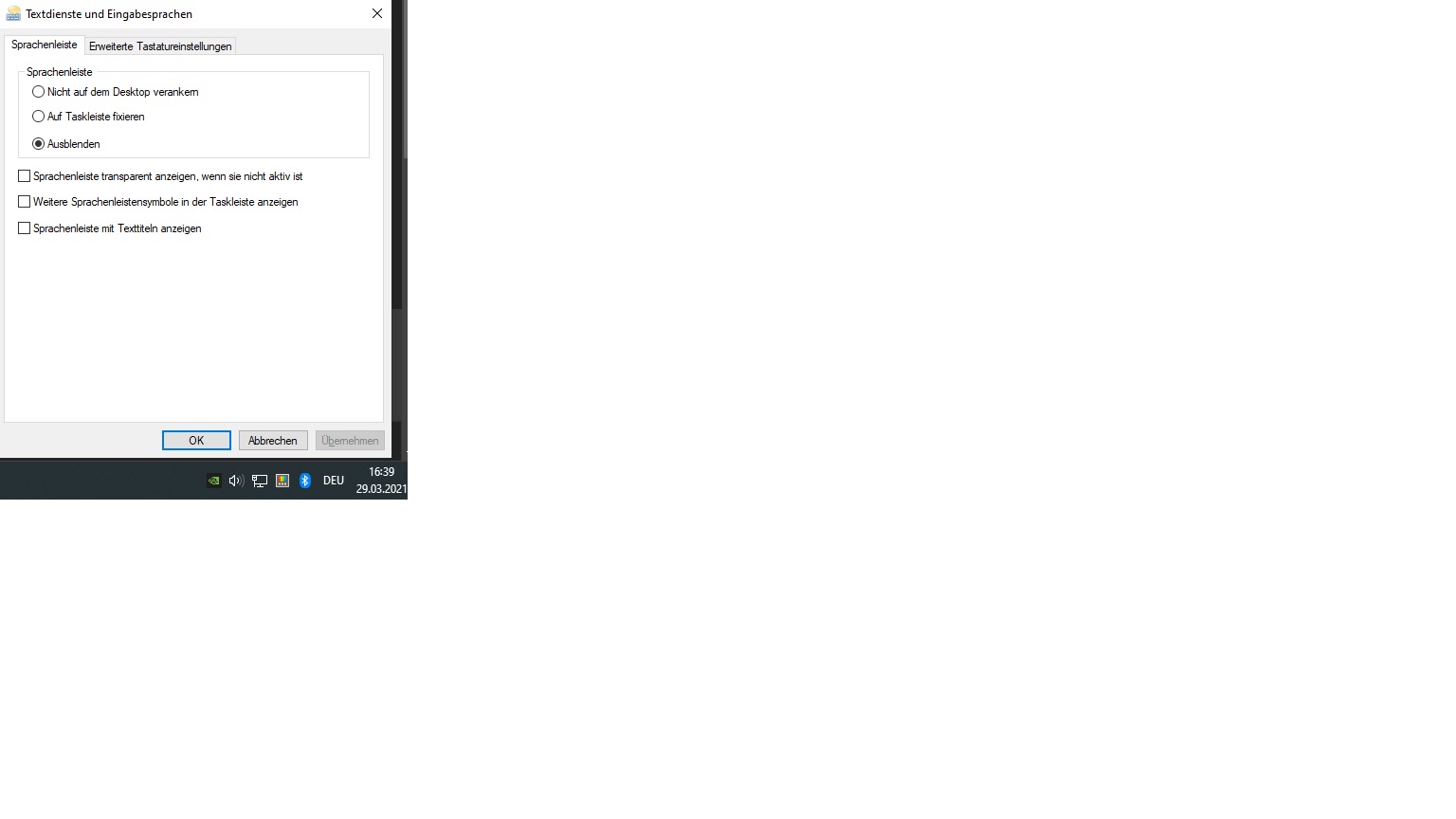

Wie in dem Screenshot zu sehen sind die Einstellungen korrekt. Dennoch sehe ich die Sprachleiste und ich kann sie auch mit Windows+Leertaste (Standardeinstellung) wechseln.
Hat jemand eine Idee was ich tun kann damit das verschwindet?
Das ist schon sehr nervig.
Danke.

Ich hatte dies die Tage auch, obwohl ich keine weitere Sprache installiert hatte, konnte ich dort auf Englisch umstellen. Abhilfe gab es bei mir so. Gehe auf Einstellungen >> Personalisieren >> Taskleiste >> Systemsymbole aktivieren oder deaktivieren >> Eingabeindikator deaktivieren.
