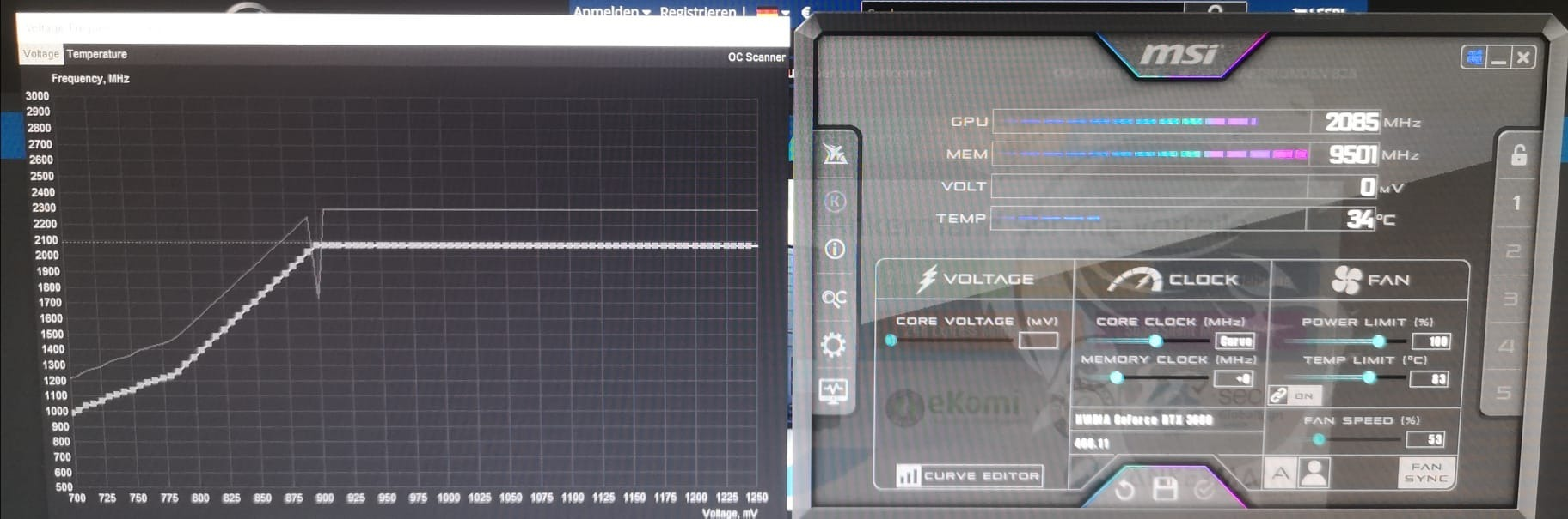

Ich habe mit meiner GPU ein ziemlich starkes Spulenfiepen was mittlerweile jenseits von gut und böse ist. Laut einigen youtube Videos kann man das spulenfiepen vermindert ja sogar komplett verschwinden lassen (mit underVolting) wenn man bestimmte einstellung über MSI Afterbruner setzt. Ich habe mich dran gewagt aber leider stürzte mein Kompletter PC ab (während ich Assasins creed Valhalle im hintergrund laufen lies).
Kann mir jemand sagen welche einstellung ich genau nehmen muss damit das Spulenfiepen (mit glück) verschwindet oder leiser machen kann?
Bild: Das war die letzte einstellung die ich machte, leider stürzte meine PC ab und jetzt traue ich mich nicht mehr damit rum zu spielen.
2100Mhz bei "nur" 900mV ist schon arg sportlich.
Probier mal 1900Mhz bei 875 bis 900mV. Deine Einstellung scheint mir doch sehr knackig.

wenn die kiste nach dem undervolting abschmiert ist der takt zu hoch für die spannung. takt runter oder spannung rauf.
2100MHz bei 900mV erscheint mir schon sehr sportlich.
Man kann es möglicherweise reduzieren, wenn einem die jeweilige Karte genügend Spielraum dazu bietet. Das ist kein Garant wie du selbst merkst.

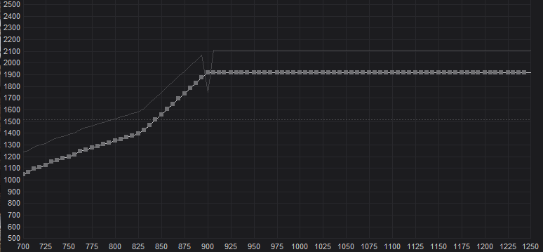

Die einstellung ''1900Mhz bei 875 bis 900mV'' hat das Spulenfiepen ein klein wenig reduziert aber immer nocht wahrnehmbar, soll ich auf 2000 hoch?

  • nein nicht erhöhen, Takt und Spannung wenn dann weiter verringern
  • natürlich auch nur bis zu einem gewissen Grad
  • vsync und Frame limiter wurden bereits genannt
Ach a: 100% eliminieren kannst du es nicht.
Ausser du taktest gaaaaanz weit runter / ganz wenig Spannung anlegen
