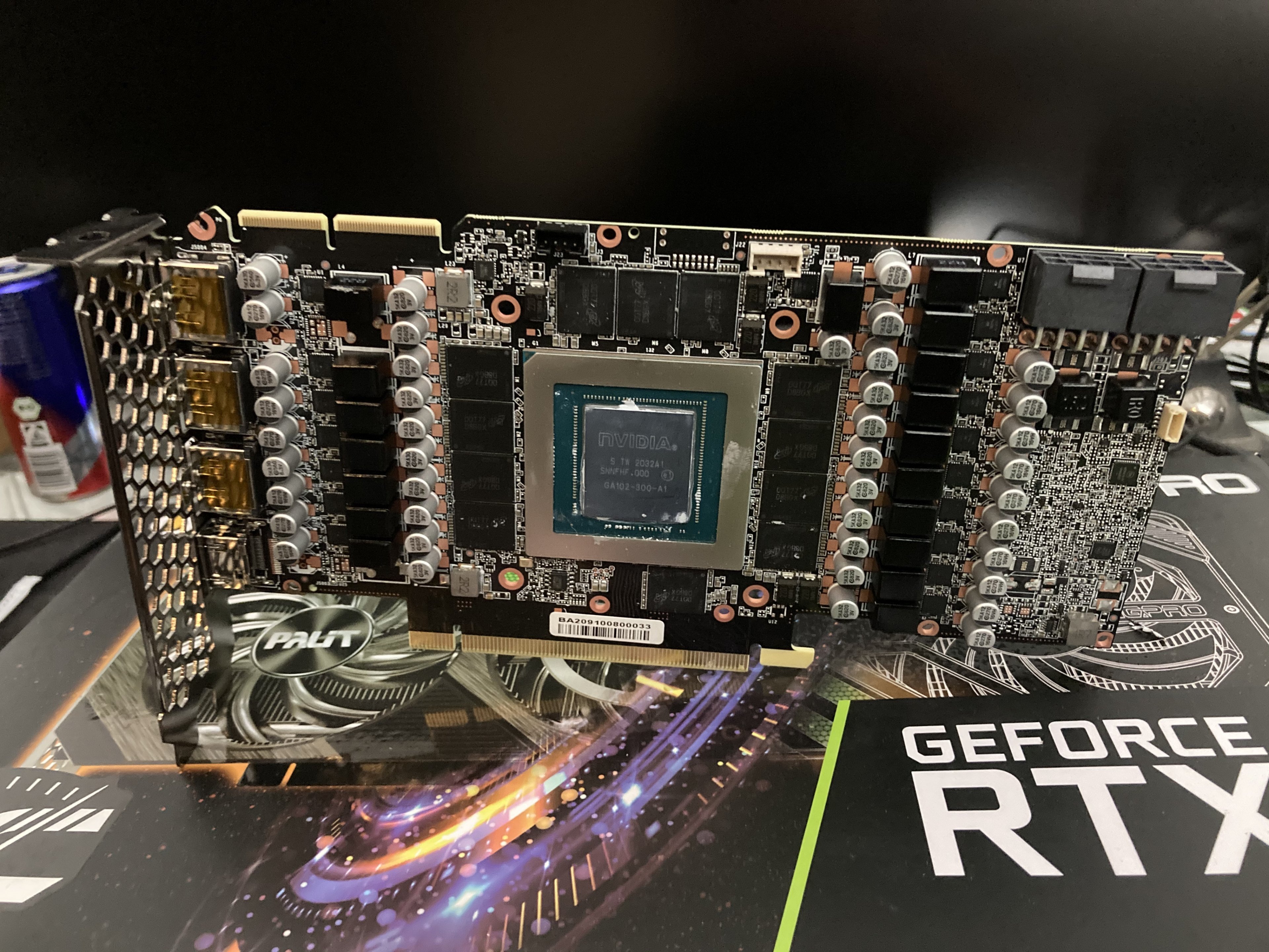

Hier die Spulen meiner Palit. Eventuell liegts ja an denen. Aber man kann ja vorher nicht jede Karte strippen.
