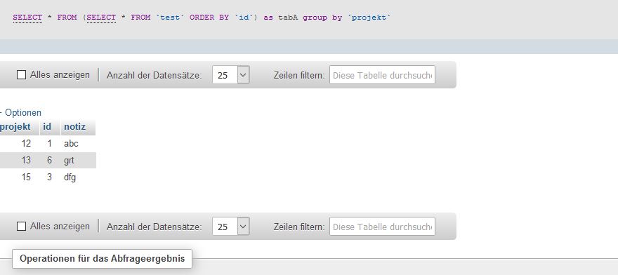

dann solltest du vielleicht erst einmal dazu sagen, wo du das eingibst, wie die Datenstruktur darunter ist und was für ein System genutzt wird. Bei MySQL mit einer einfachen Tabelle nach deinen Vorgaben gibt es keinen Fehler mit meiner Abfrage - ich denke, der Screenshot aus phpMyAdmin spricht für sich...
VG,
Mad
Was aber nur am schrottigen MySQL liegt... in jedem vernünftigen Datenbanksystem liefert so eine Abfrage einen Fehler, da eben nicht klar angegeben ist welche Werte aus den nicht gruppierten Spalten selektiert werden sollen. Du verlässt dich bei deiner Abfrage darauf das MySQL automatisch den ersten nimmt.
Klar: der TE hätte besser mit angegeben welches DBMS er nutzt. Aber dann beim Antworten von einem Sonderfall auszugehen ist auch eher ungünstig.
Siehe meinen obigen Link, das ist konfigurierbar. Ich würde das aber auch nicht machen.
Hi,
kleine Korrektur: ich weiß, dass es so ist ;)
bei aller Liebe, aber MySQL ist kein Sonderfall... dass sich MySQL so verhält mag ein Sonderfall sein, aber in 99% der Fälle haben Leute, die in einem Forum (!) nach Hilfestellung bei einer relativ trivialen SQL Abfrage suchen keine großen Datenbanksysteme am laufen sondern eben was kleines kostenloses wie MySQL, zumindest sofern sie nicht explizit dazu schreiben, welches DBMS verwendet wird
VG,
Mad
