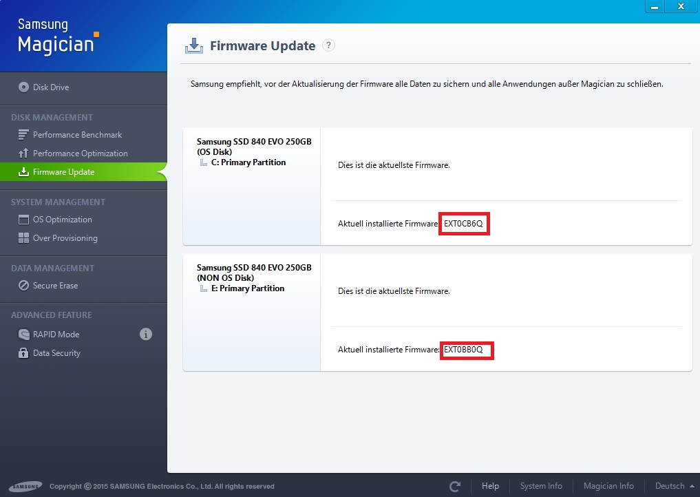

Also ich hab Magician Software 4.6 aber meine Firmware updated sich nicht, steht, dass sie die aktuellste sei, auch die offline Variante die hier angeboten wird, bringt kein Firmwareupdate? :(

Seltsam, ich habe 2 die gleichen 840er Evo Platten verbaut eine mit der Firmware EXT0CB6Q und eine mit der Firmware EXT0BB0Q und bei beiden wird mir angezeigt "Dies ist die aktuellste Firmware"
Mal schauen wie es am 28ten mit einen Update für beide Platten aussieht.

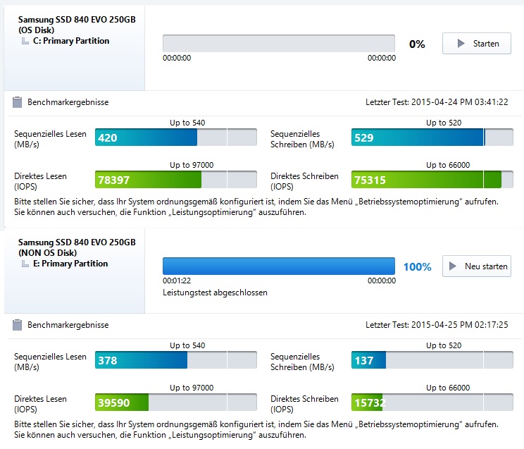

// Edit
Ich habe gerade mal ein Benchmark gemacht mit beiden Platten unten ist die "ältere" Firmware ohne Optimierung.

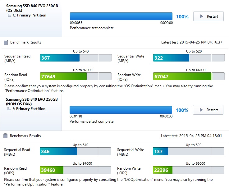

Ich habe die 840 Evos auf den aktuell Bios Stand gebracht, und anschließend die Performance Optimierung drüber laufen lassen.
Insgesamt sind meine Platten langsamer geworden.
Meine alte Evo 840 (non OS) scheint sogar einen defekt zu haben, da die Schreibwerte mehr als halbiert.
EXT0CB6Q (OS) EXT0BB0Q (Non OS)
EXT0DB6Q (OS - Non OS)
Mal schauen wegen der Garantie, und fällt überhaupt so ein Performance Abfall darunter ?
Da die neuer Evo 840 (OS) jetzt erst ne Woche drinnen war, und durch das Update schon langsamer wurde kann ich davon jetzt erstmal nur abraten ....
