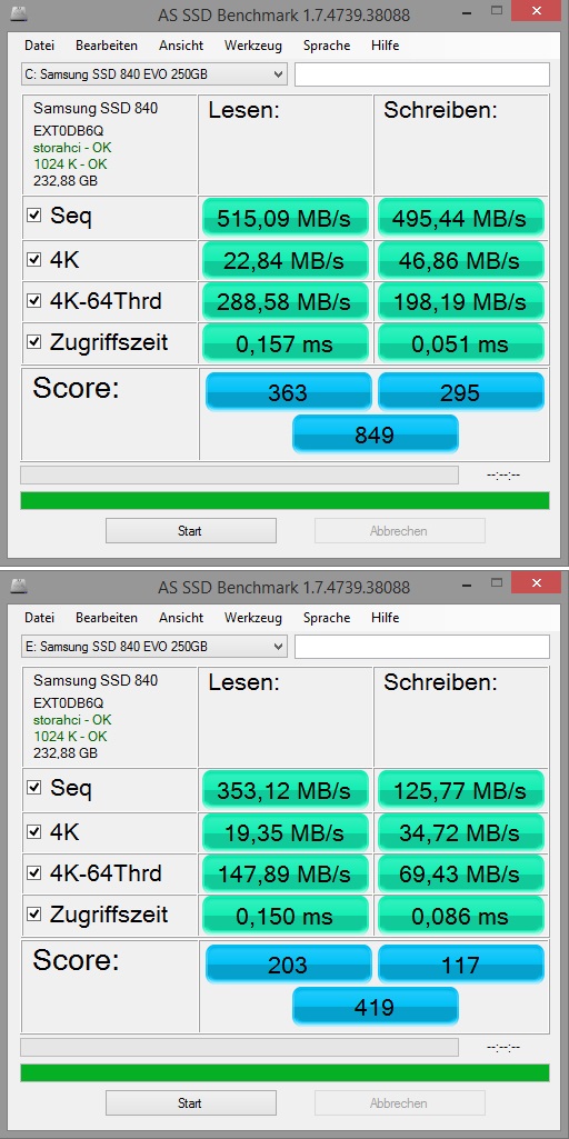

Aixem schrieb:
Meine alte Evo 840 (non OS) scheint sogar einen defekt zu haben, da die Schreibwerte mehr als halbiert.
Die sind beide recht langsam, da dürfte was anderes die SSDs ausbremsen. Vor allem die D: ist viel zu lahm. Passieren da im Hintergrund andere Zugriffe auf die SSD? Benche mal mit dem AS-SSD Benchmark und poste den Screenshot davon (bitte nur von AS-SSD) im passenden [Sammelthread] Sind die Werte meiner SSD in Ordnung? (Teil VII) . Wiederhole den Benchmark dann auch noch mal im Abgesicherten Modus von Windows.
Aixem schrieb:
Mal schauen wegen der Garantie, und fällt überhaupt so ein Performance Abfall darunter ?
Wohl nicht und schon gar nicht, wenn Du sie nicht einmal komplett Löscht und dann auf einem System mit nativem SATA 6Gb/s an einem solchen Ports auch bencht, mit allem Energiespareinstellungen auf Höchstleistung.
Du meinst Laufwerk E: ? Und ja die Werte sind extrem schlecht, die Platte wurde formatiert und da liegt aktuell nur nen 60GB großes Image drauf und keine anderen Zugriffe.
Ich habe mal die Benchmarks drüber laufen lassen, und dort sehen die Werte für C: wenigstens besser aus.
Ich habe schon beim Magician Benchmark die Kabel am Board bei den beiden Platten getauscht mit den gleichen Ergebnissen.
Die beiden Sata Interfaces laufen im 6Gb/s(SATA3) Modus.
Ich würde sagen die E: ist ein faules Ei.
Geht es um das ASRock Z68 aus Deiner Signatur? Dann dürfte die E: an einem der Ports von dem Marvell 9120 hängen, der ist bekanntlich nicht der schnellste, der ist auch nur mit einer PCIe 2.0 Lane angebunden und wenn ASRock dann noch einen PLX Chip verbaut hat weil die Lanes sonst nicht für die ganze Features und Slots reichen wie beim Z97 Extreme 6 wo beide ASMedia 1061 (und noch was mehr) sich über so einen PLX Chip eine Lane teilen, dann sind die Werte eben noch mieser, weil noch weniger Bandbreite da ist.
Stecke die SSDs also auf jeden Fall an die beiden SAAT 6Gb/s Ports des Z68er Chipsatzes:
Das müsste also die SATA3_1 und SATA3_2 sein, ohne das M in der Bezeichnung. Dann benche noch mal, dann sollte auch die Performance passen.
Dann beachte auch noch, dass der PCIE5 Slot offenbar 4 PCIe 2.0 Lanes des Chipsatzes hat, damit entspricht dessen Anbindung dann der ganze Bandbreite der DMI2 (= PCIe 2.0 x4) des Chipsatzes, wenn da also eine Karte drin steckt die viele Daten übertragt, also z.B. eine Graka, dann muss alles was am Chipsatz hängt sich mit der um die Bandbreite prügeln, also auch alle SSDs und dann sind schlechte Werte kein Wunder und auch nicht die Schuld der SSD.

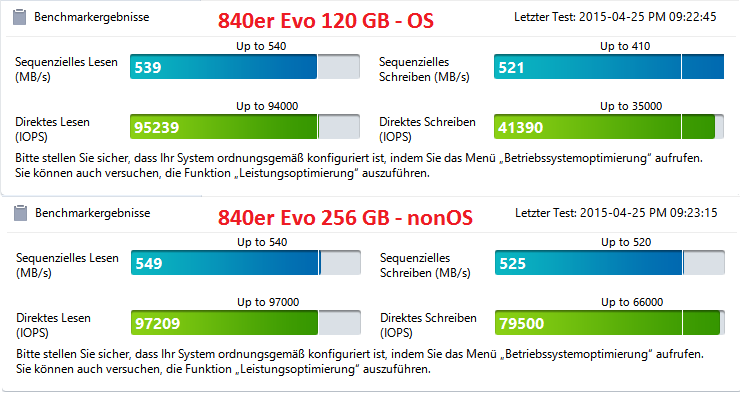

also hier läuft alles wie am ersten Tag... beide Evos blieben aber bisher von dem Performanceeinbruch verschont.
120er hat 5345 Betriebstunden / 6,16 TB geschrieben ( Zustand 96% )
256er hat 3638 Betriebsstunden / 2,53 TB geschrieben ( Zustand 98% )
