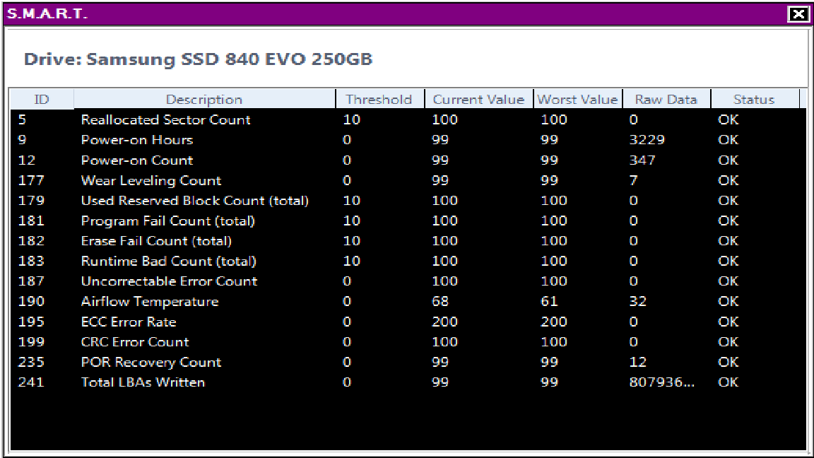

Auch hier: S.M.A.R.T. Werte prüfen, vor allem den Rohwert von C7 und das RAM mit Memtest86+ ordentlich testen, das sind die häufigsten Ursache für Bluescreens.
Memtest hab ich grade keine Zeit,kann ich aber noch machen.
Ich glaube aber nicht,dass dabei was rauskommt.
Ich habe diese Bluescreens wie gesagt immer nur während der Performance Benchmark von Magician.
Mit anderen SSD Benchmark Programmen habe keine Bluescreens.
Und auch sonst während dem Betrieb keine Probleme
C7 sind "UDMA CRC Fehler", oder wie sie hier genannt sind: "CRC Error Count"
Der RAW Wert ist auf 0, die SATA Kabel und der Controller/die Verbindungen sind also in Ordnung!
