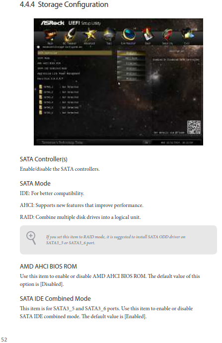

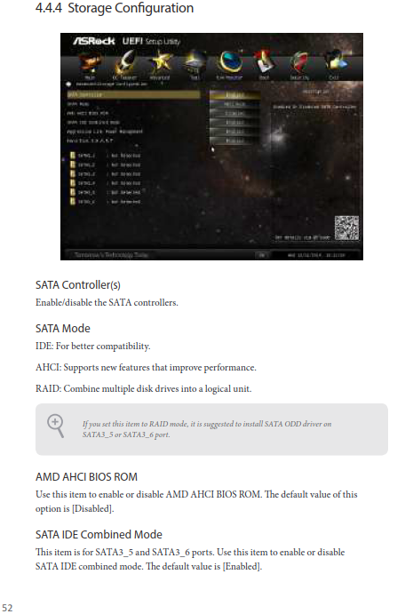

Im UEFI/ BIOS unter Advanced - Storage Configuration und dort SATA Mode. Siehe auch Handbuch Seite 52
AMD AHCI BIOS ROM sollte man auch aktivieren, und SATA-IDE Combined-Mode deaktivieren. Das neue DVD-LW sollte damit klar kommen.

@AdoK das Handbuch habe ich vor mir liegen es steht da nichts. Danke für die Hilfe :)

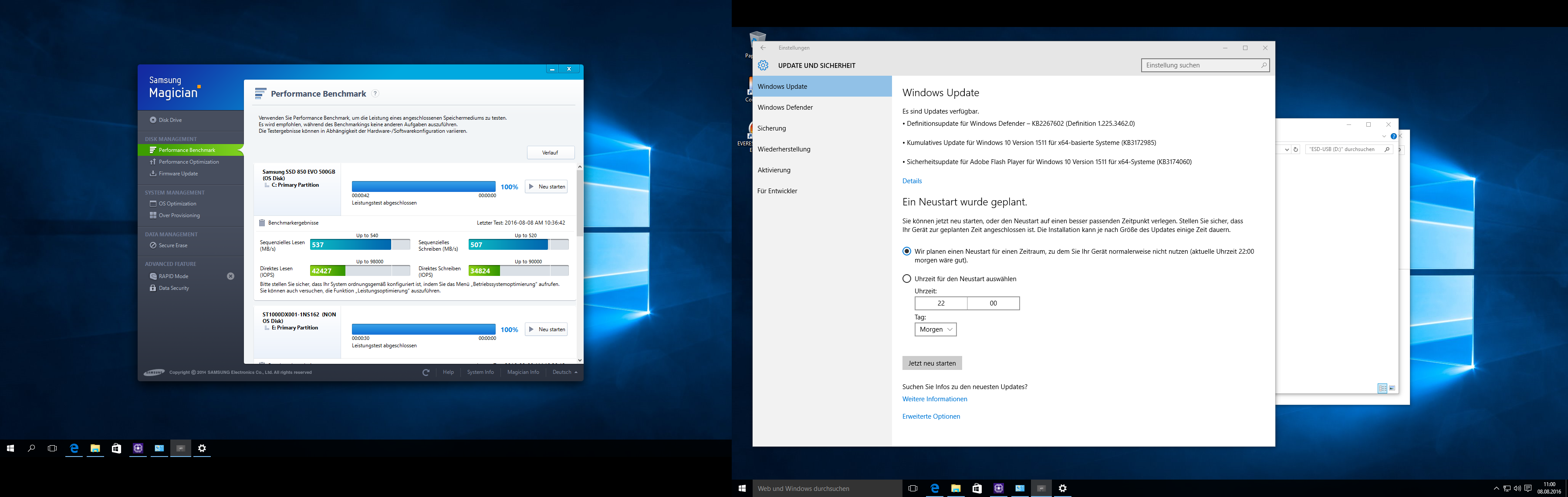

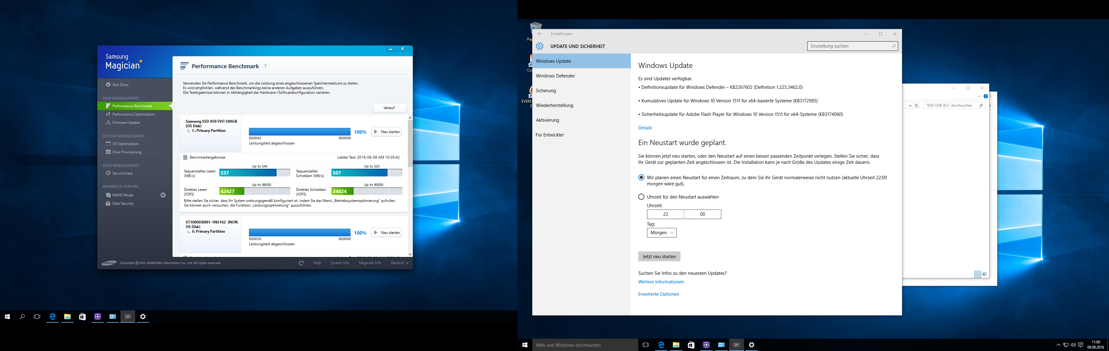

Sieht das normal aus oder nicht ?

Was sagt denn AS-SSD oben links im Feld? Wird da immer noch in rot pciide - BAD angezeigt?
