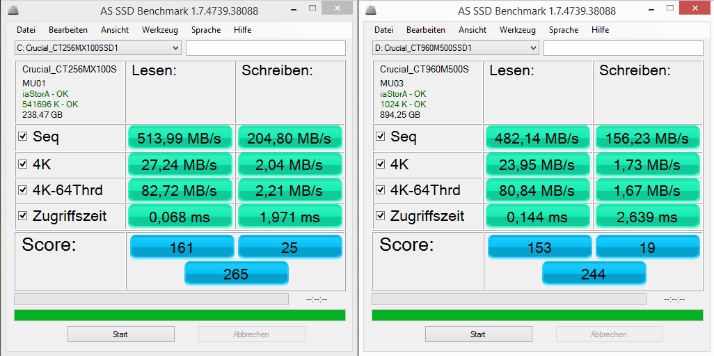

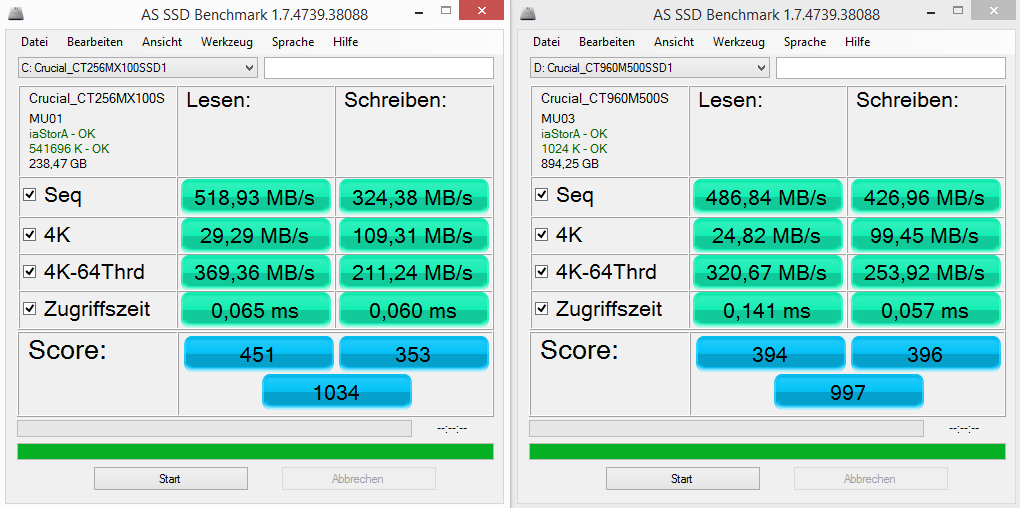

Da wollte ich mal Nachhaken. Ich hatte Probleme mit dem Windows Explorer Ersatz namens "Clover" (häufige Freezes beim öffnen eines Ordners) und konnte das auf den fehlenden Intel RST zurückführen. Seltsamerweise war das das einzige Programm, das Probleme hatte. Das heißt, wenn man von AS SSD absieht:
Vorher -> Nachher
Hier allerdings mit einem X99 Chipsatz. Rührte das Problem doch woanders her?

Smagjus, der Unterschied ist offenbar, dass vorher kein Schreibcache aktiviert war, hinterher schon. Mit dem Intel oder Microsofttreiber hat das jedenfalls nichts zu tun, denn bei beiden Benchmarks wurde ein Intel Treiber (iaStorA) verwendet.
