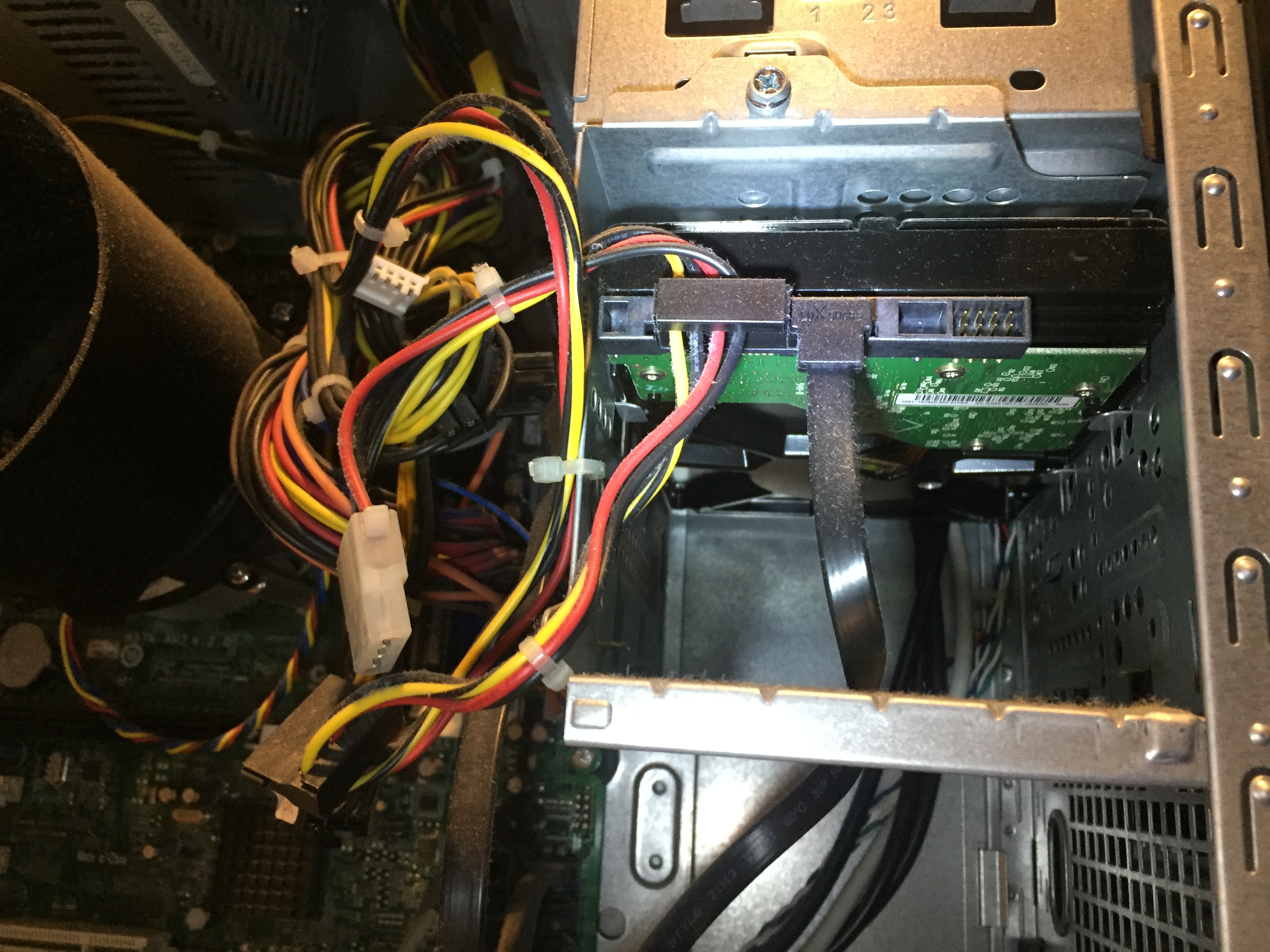

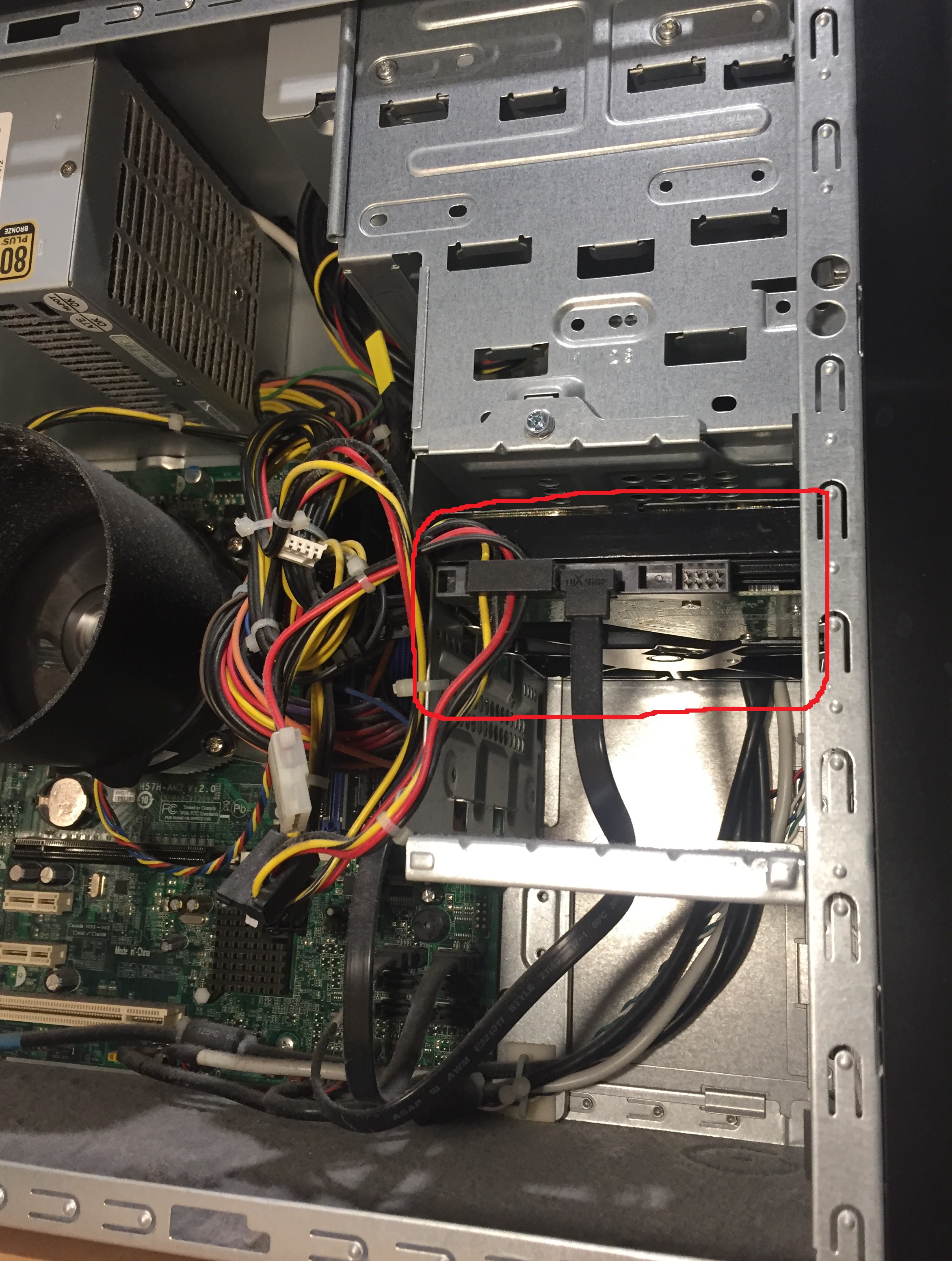

dank eurer beraterischen Unterstützung habe ich mir die Crucial MX500 500GB 2,5 Zoll gekauft. Sie soll die Systemfestplatte ersetzen, weil CrystalDiskInfo bei dieser ein warnendes "Vorsicht" anzeigt. Nun muss sie aber erst einmal angeschlossen werden :D.
Ich nehme an, das da rechts ist die alte HDD:
Wie gehe ich vor?
Ich möchte glaube ich die alte Festplatte (mitsamt Betriebsystem) nicht auf die SSD klonen, sondern Windows 10 sauber neu auf der SSD installieren. Ich habe einen Produktschlüssel. Muss ich Windows 10 auf der alten HDD noch irgendwie deaktivieren, bevor ich die SSD anschließe und Win10 daraufspiele?
Ich habe gelesen, dass man diese Knopfbatterie links für 1 Minute rausnehmen soll, damit BIOS Veränderungen vergisst, da vom Hersteller dort Einstellungen vorgenommen wurden, die zu einer HDD passen und nicht zu einer SSD.
du musst die Lizenz mit einem Microsoft account verknüpfen, dann kannst einfach win10 auf die neue installieren und mit dem Account aktivieren.
Die alte Platte dabei unbedingt abstecken, sonst bekommt die neue keinen Bootloader und läuft nur mit der alten.
UND: du musst unbedingt deinen CPU-Kühler sauber machen. Auf dem Bild sieht man einen gewaltigen Teppich da drin. Das Teil kann nur heiß laufen aktuell
