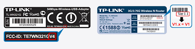

Welchen der 4 Treiber hast Du versucht?
Hardware-Version Beschreibung
TL-WN821N V4 Wireless N USB Adapter
TL-WN821N V3 Wireless-N-USB-Adapter
TL-WN821N V2 Wireless-N-USB-Adapter
TL-WN821N V1 Wireless-N-USB-Adapter
Würde alle 4 mal testen, da Du denke ich nicht genau weißt welche Version Du von Deinem Stick hast.
EDIT: Aber am Stick müsstest Du die Version ablesen können.
Wahre Worte, werde ich sofort versuchen. Ergebnis in ~10min.
Update: Bei einem der Versionen hat es schließlich funktioniert. Tausend Dank für die Hilfe! Problem gelöst. =)
