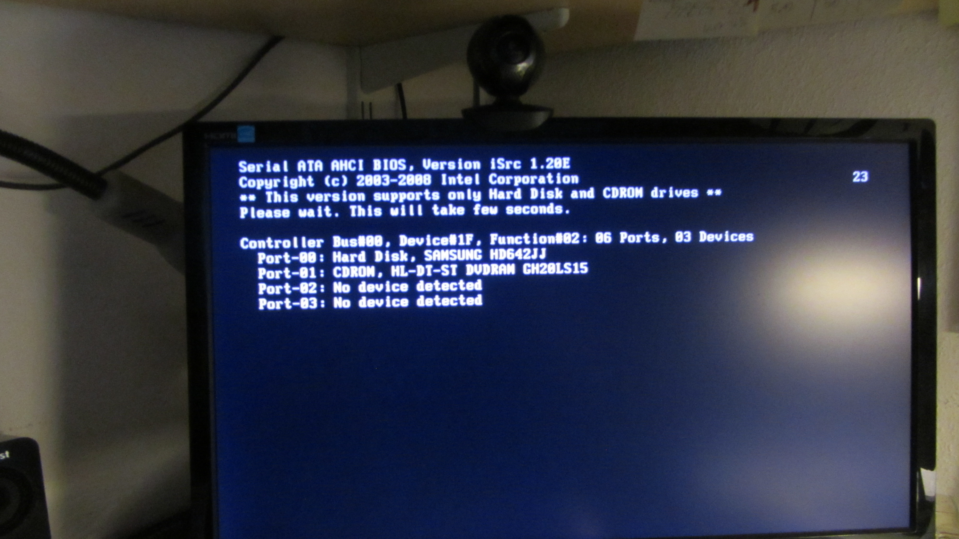

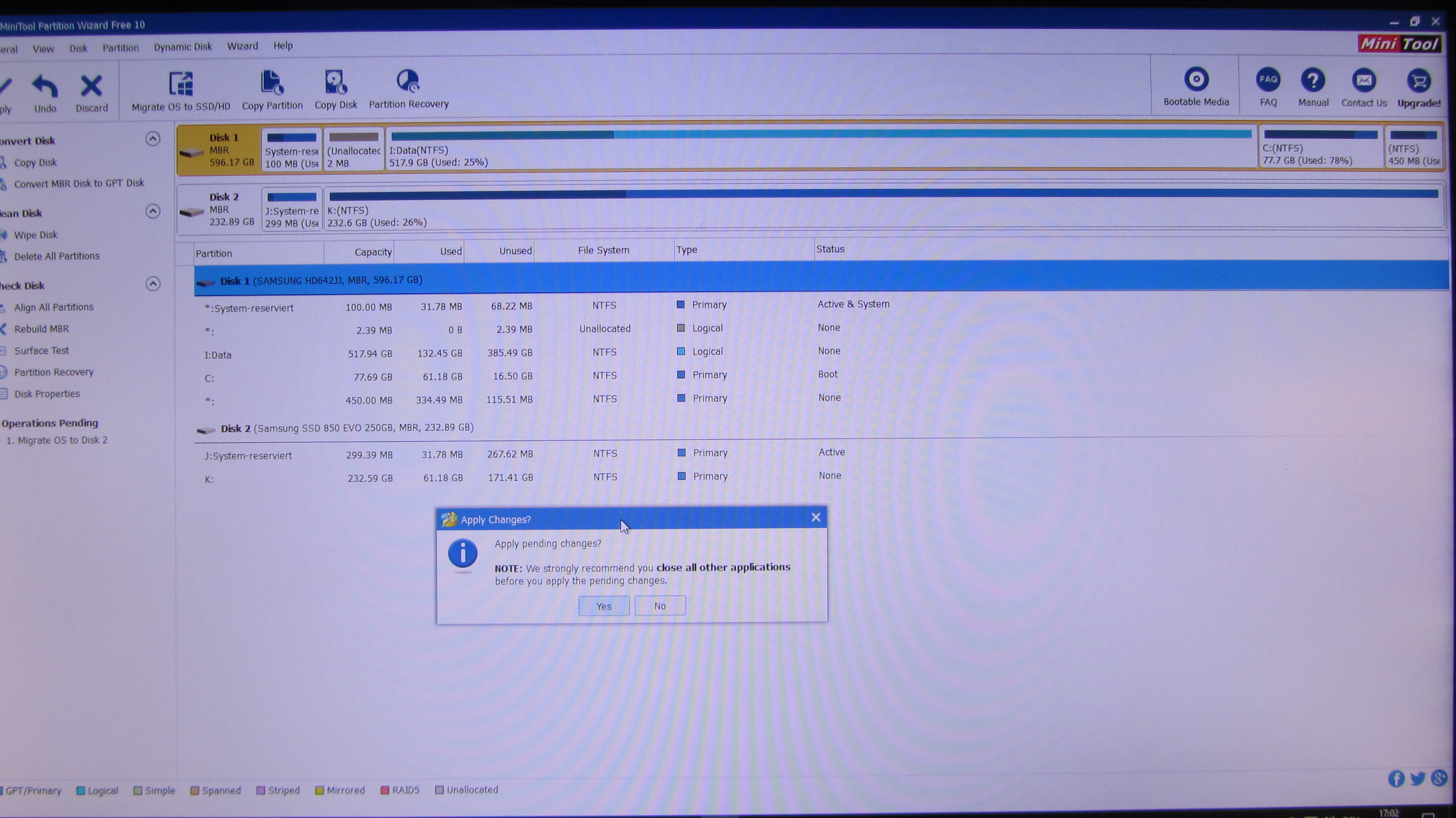

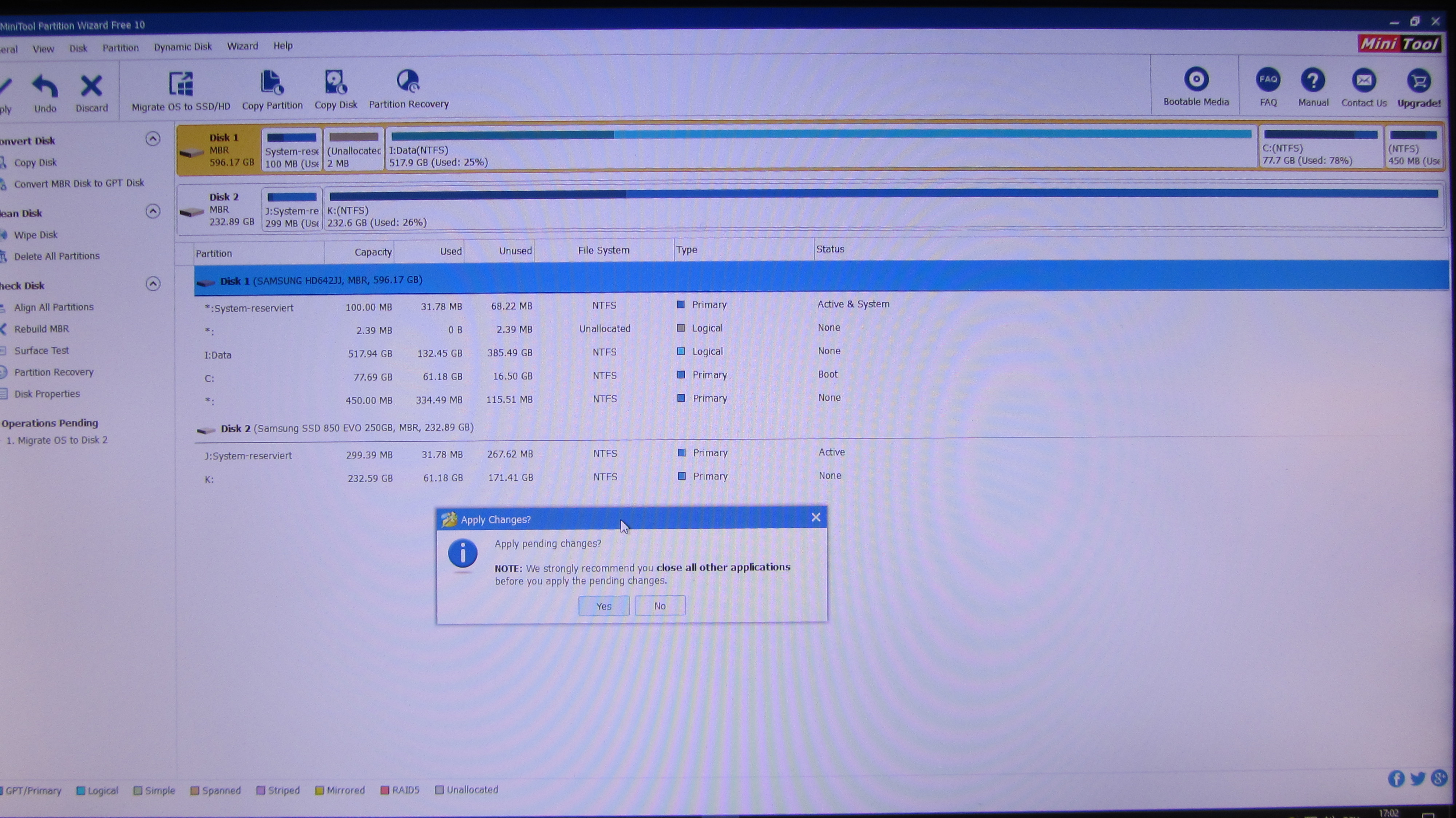

- anschließend habe ich nach der c't Anleitung (Windows auf eine SSD umziehen, Heft 3-2016) mittels dem MiniTool Partition Wizard Free versucht, meine Systempartition C: (ca. 70GB, Windows10, x64) auf die SSD zu kopieren (Bild 3080). Das lief ca. 15min bis 100% durch

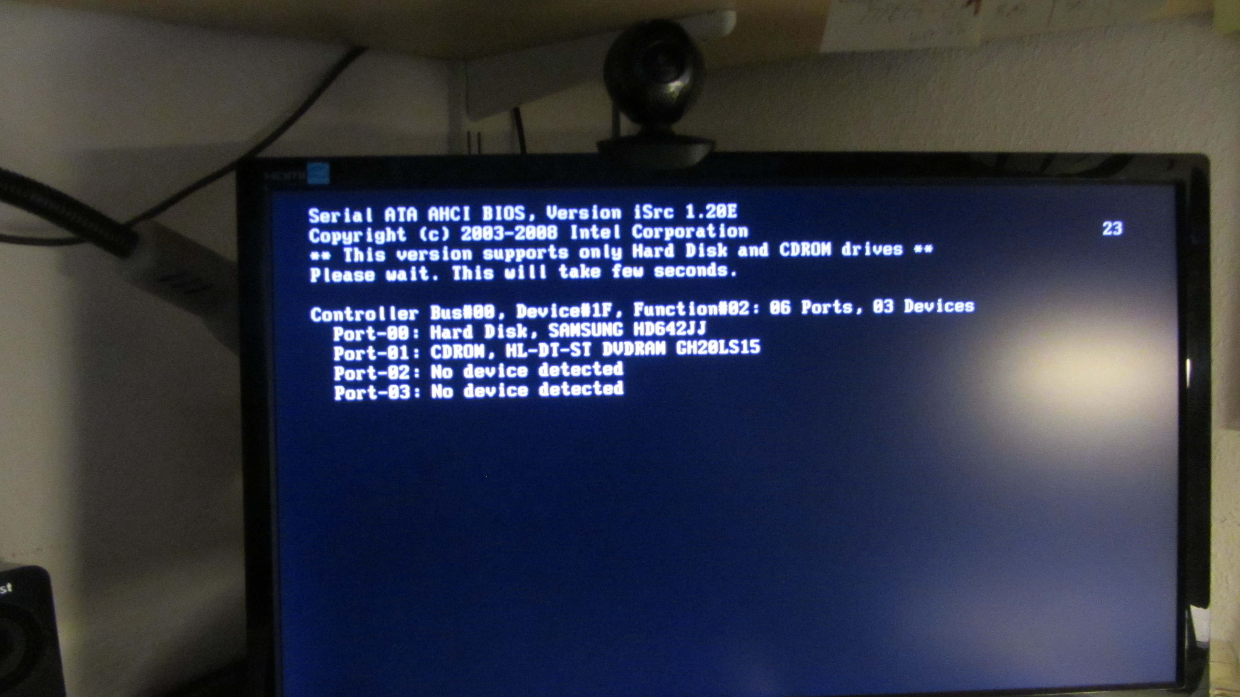

- beim anschließenden Neustart bleibt der PC nun hängen (Bild 3081). Ins Bios komme ich auch nicht mehr. Auch das Wechseln der SATA Eingänge bringt keinen Erfolg
- erst wenn ich den SATA Anschluss der SSD wieder abklemme startet der PC normal von der HDD
Jetzt bin ich ratlos. Verdächtig finde ich, dass im Bild 3081 oben steht ....this version supports only Hard Diks and CDROM drives.... Ist also bei mir evtl. doch kein SSD Anschluss möglich? Meine Supportanfrage hieß es, mit AHCI Modus und Biosupdate auf F10e soll das gehen. Er riet mir jedoch zu einen Platte mit Sata2 Anschluß, ich habe jedoch eine mit Sata3 gekauft. Die Samsung Software hatte das erkannt und mich darauf aufmerksam gemacht das keine 6GB/s sondern nur 3GB/s möglich sind. Ist das evtl. das Problem dass die Sata3 SSD mit meinem Board nicht funktioniert sondern tatsächlich nur eine SATA2 möglich ist?
Irelevant: steht bei meinen P35er Board auch da, obwohl das Bios nur nachgereichten AHCI hat.
Kannst du also ignorieren.
Auch SATA3 zu verwenden ist kein Problem, tue ich auch.
SATA ist nämlich abwärts-kompatibel.
