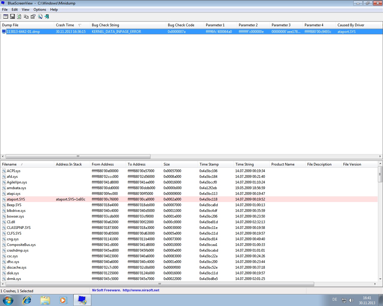

Die Windows Installation lief ohne Probleme ab. Während des Bootvorgangs gab es immer wieder Bluescreens oder es blieb beim Ladebildschirm hängen. Bei 1 von 10 Starts gelingt es mir ins Windows zu kommen.
Bluescreen View gibt mir keine Fehler aus. Den Bluescreen selbst kann ich nicht erkennen, denn nach 1/10 Sekunde ist er weg. Jedenfalls steht ganz oben kein Verursacher wie Kernel.sys oder sowas in der Art. Das Problem besteht auch wenn die anderen Festplatten nicht angeschlossen sind.

also ein Blue Screen gibt immer Fehler aus!
Es wäre echt hilfreich zu wissen was da steht.
dementsprechend musst du mal im BIOS nachsehen ob du dort die Einstellung findest das er nach einen Blue Screen nicht neu startet.

Mir ist das System bei Memtest irgendwann abgeschmiert. Bis 40% keine Fehlermeldung. Dann habe ich es nicht weiter beobachtet und nur den Bluescreen gesehen. Mir hauts die SSD auch immer wieder raus.
