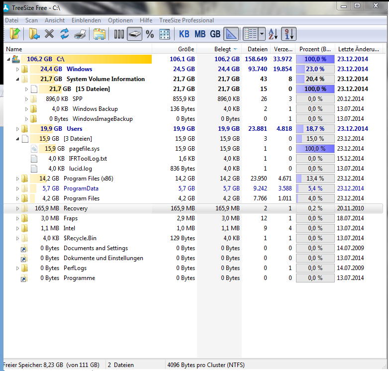

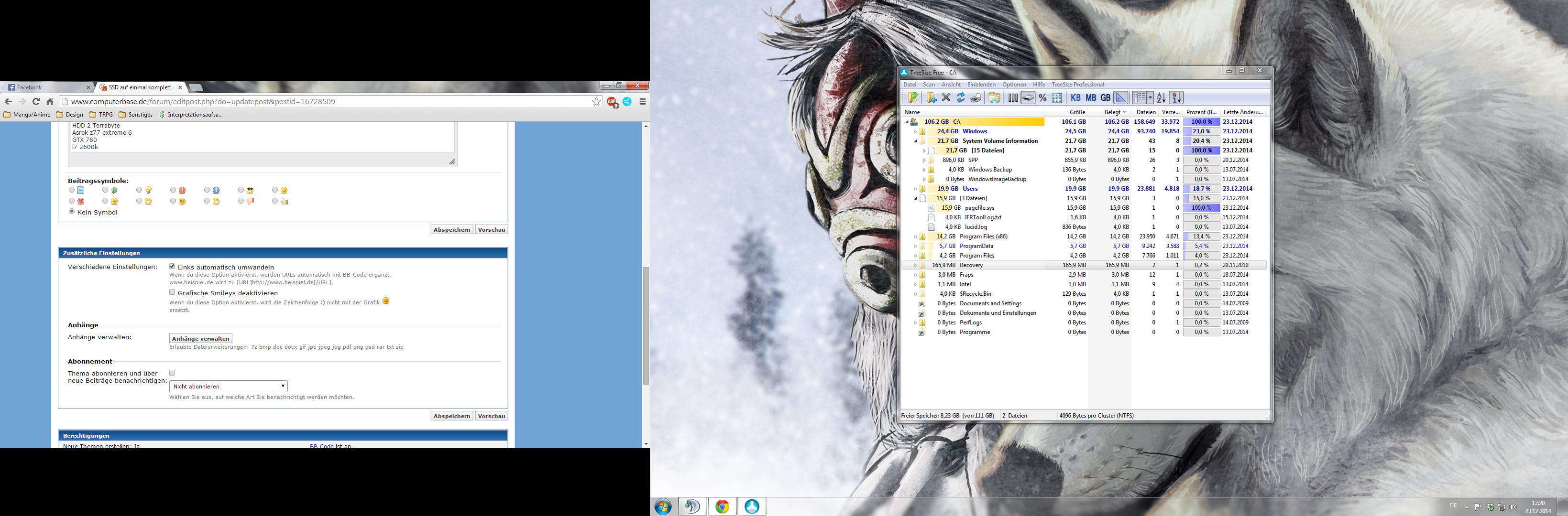

Ich habe seit einer Woche ein Problem das meine SSD C: komplett voll ist.
Wenn ich alle Unsichtbaren Ordner einblende komme ich trotzdem nur auf die hälfte von also auf 60 GB.
Ich habe mal TreeSize runtergeladen und habe die Daten gefunden die das auslösen, wisst ihr was ich da machen soll ?
Bild im Anhang.
MfG Alex

Dazu gibt's doch hier im Forum nun wirklich genügend Beiträge, einfach mal nachschauen .....
- Systemwiederherstellungspunkte / Windows Backup löschen oder deaktivieren
- Datenträgerbereinigung durchführen
- Auslagerungsdatei verkleinern
- Benutzerordner (Downloads ?) bereinigen
bei mir
in USERS
2.2 GB uns ca. 15.000 Datein
in system volume information
da ist bei mir nüscht drin.
habe es mit total commander angesehen, alle files!
Pagefile 16GB ist massiv, wie viel Ram hast du? Ansonsten gibt es die üblichen Verdächtigen, Datenträgerbereinigung als Admin ausführen und alles anhaken, zusätzlich den Temp-Ordner unter Benutzer->AppData->Local leer machen
Ich habe deinen Treesize Screenshot zusammengerechnet und komme auf 106GB so wie angezeigt. 106GB ist die ca. Größe einer 120GB SSD.
Schmeiß die alten Systemwiederherstellungspunkte raus, dann hast du wieder 20GB. Und das Pagefile sinnvoll nutzen wie oben geschrieben.
