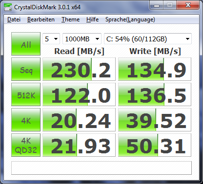

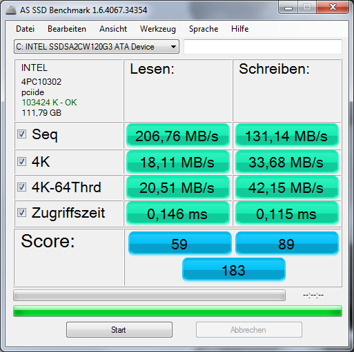

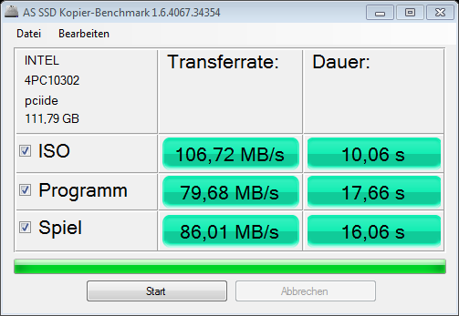

Jein
jetzt kann ich wenigstens mit der gleichen Hardware vergleichen
Beim AS-SSD test bin ich recht schlecht, bei crystalDisk Mark im erwartetn bereich.
vor allem da ich jetzt nicht mit den schnelleren 300 GB sondern mit dem gleichen Modell vergleich.
die paar % die ich langsamer bin, liegen vermutlich an meinen alten P35 (Asus p5K) mainboard
aber deswegen mach ich mir jetzt nicht ins hemd :-)
Im attachment 2x as-ssd bench + 1x crystalDisk,
der AS-SSD bench ist sehr langsam, crystal Disk ist nicht so weit weg von den anderen werten im Netz

cartridge_case schrieb:
Jetzt kann ich diese tipps befolgen, und ja ich hab sie gelesen
aber vorher hatte ich noch nichtmal vergleichsgrössen, keine ahnung ob ein Wert von 180 bei as--ssd gut ist oder nicht ->
jetzt weiß ich das sie zu langsam ist, und jetzt werde ich mich darum kümmern das ich ahci aktiviere usw. (wobei ich mir sicher war das ich es eigneschaltet habe, hmmm.. muss mich da verschaut haben)
