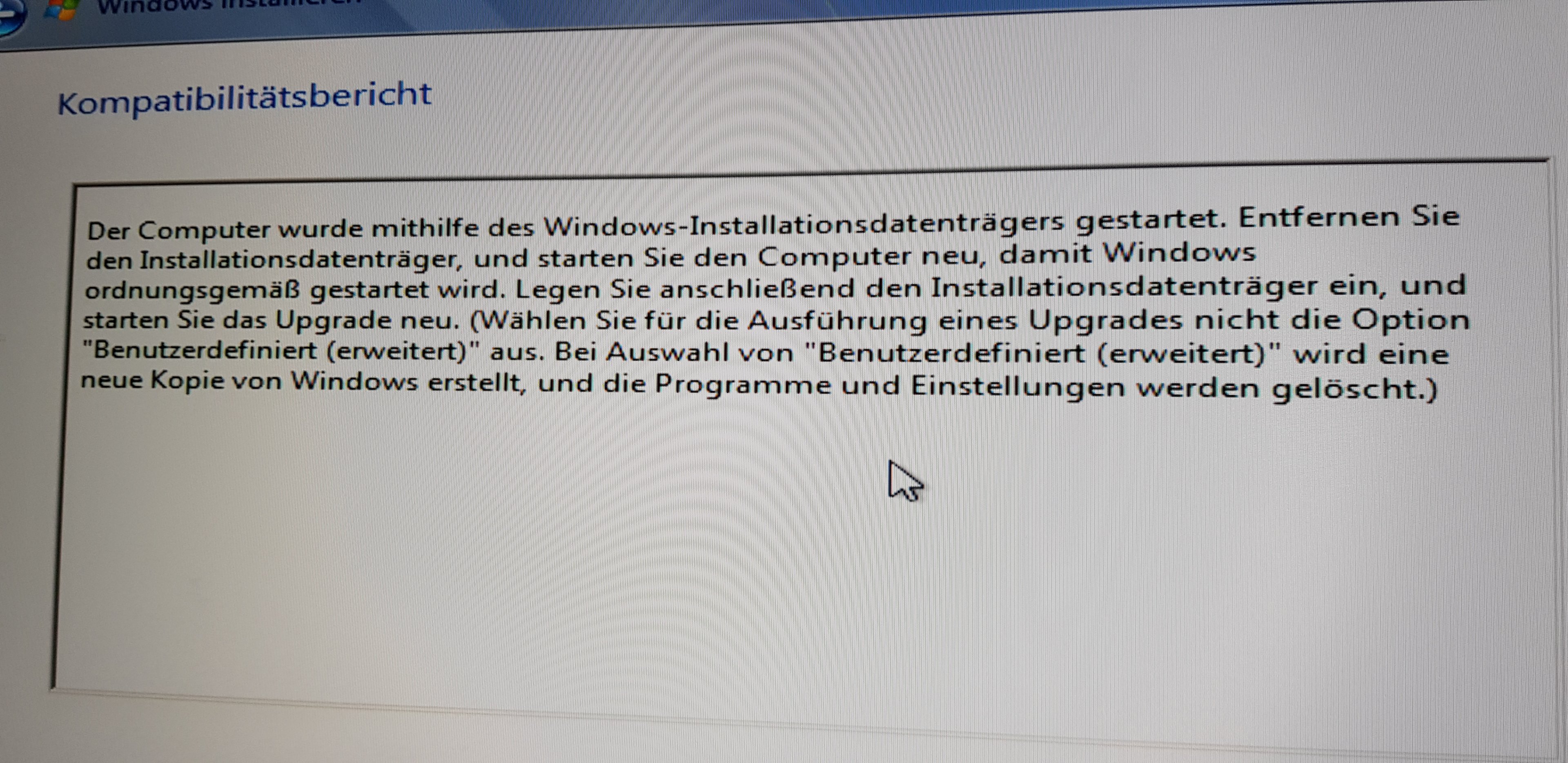

Ich kann gerade wieder die Maus benutzten jedoch wird mir folgendes angezeigt, Nach dem ich mit DVD und HDD gestartet habe:
Ich bin auf die falsche Option gegangen. Ich kann nun auswählen auf welche Festplatte ich Windows installieren will. Soll ich es nun einfach auf die ssd installieren?

Du willst jetzt ein Windows 7 installieren?
Nimm doch gleich 10, erspart eine Menge Zeit, Aufwand und mögliche Probleme.
Warum überhaupt neu installieren? Repariere es doch, wie in Post 3 beschrieben.

Windows 10 mit einer Windows 7 DVD reparieren geht wahrscheinlich nicht. Und der Screenshot sieht nach 7 aus.
Also würde ich an deiner Stelle Windows 10 besorgen.
