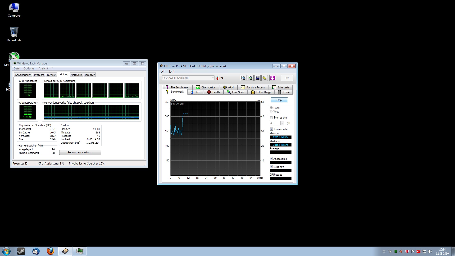

SSD ca. die ersten 7GB zu langsam ?
J
Jabdah
sorry für den Titel, aber ich weiss es nicht anders zu beschreiben
Schaut Euch bitte mal den Screenshot an.
Da sieht man recht gut, dass der Speed der SSD die ersten paar GB zu niedrig ist, und danach auf normalen Speed ansteigt.
Ich kenne das Verhalten so nicht, und möchte wissen ob jemand von Euch dazu eine Idee hat.
LG und Danke im voraus
Frank

Könnte es sein, dass Windows in diesem Bereich der SSD installiert ist und die Dateien gerade verwendet werden?
Ich vermute, dass zu diesem Zeitpunkt die Platte nebenbei noch etwas anderes gemacht hat.
Hallo
ich weiss ja nicht genau in welchem Bereich der SSD Windows liegt, aber es ist zu vermuten das es am Anfang der SSD ist.
Warum geht die Performance denn dadurch so in den Keller?
Es ist auf dem PC kein weiterer Task aktiv der die SSD fordert. Daher kann ich fast
ausschliessen das ein anderes Programm die SSD unter Stress setzt.

Windows sperrt wahrscheinlich gewisse Dateien (Systemdateien). Dadurch bricht die Leistung (zumindest bei normalen Festplatten) ein. Ich denke das wird bei SSds auch so sein.
ich weiß, dass zumindest der taskmanager gleichzeitig läuft und hdtune auch noch. das kostet ein bisschen bandbreite. um die ssd richtig testen zu können, musst du sie an ein anderes system als zweite platte anshließen. ansonsten hast du immer dienste, die darauf zugreifen. insofern ist alles normal.

aber was hat die Verwendung von Windows Daten mit einem Benchmark der SSD zu tun ? Das System ruhte in dem Augenblick und machte nichts nebenbei.
Ich bin kein Programmierer und auch kein Festplatten Spezialist, aber ein Benchmark wie HDDTUNE wird mit an Sicherheit grenzender Wahrscheinlichkeit sich nicht an System Dateien stören.

ich sehe keinen Grund warum der Windows Task-Manager nur die ersten 7Gb der SSD stören sollte.
Hast Du da mehr Informationen die Deinen Verdacht belegen?

Ergänzung: Die Windows Installation ist 19GB groß.
"Volle" Flashzellen sind langsamer als leere, das Verhalten ist bei SSDs vollkommen normal. Auf deiner SSD sind wahrscheinlich auch etwa 7 GB belegt.

Hast du den Test mal komplett durchlaufen lassen? Da müssten dann noch weitere "langsame" Bereiche sichtbar werden. Eine gleichmäßige Linie oben am Anschlag wirst du auch nur bekommen, wenn die SSD komplett leer ist.
das windows an sich mit den systemprogrammen und diensten ist in etwa so groß. klar mittlerweile ist windows größer (19gb) das liegt aber an den zusatzprogrammen, die du später installiert hast. die ganzen dienste liegen jedoch weiter vorne (in den ersten 7gb).
wie gesagt, teste doch mal die performance in einem anderen pc, in dem du die platte als zweitplatte, also nicht bootpartiton anschließt. dann solltest du eine linie haben.

Da wird es fast genauso aussehen wie bei ihm. Es liegt nicht dadran, daß Windows während des Benchens noch mit auf die SSD zugreift (dann wäre das nämlich auch nicht bei bestimmten Bereichen der SSD langsamer, sondern während bestimmter Zeiten).
Es ist ganz einfach so, daß bei den meisten SSDs mit Daten gefüllte Zellen etwas langsamer sind, als leere Zellen.

also belegte Zellen sind im Lesen alleine schon so böse langsam ?
Die Velo 300gb WD Platte zeigt dieses Verhalten nicht.
Da ist der Speed konstant.
