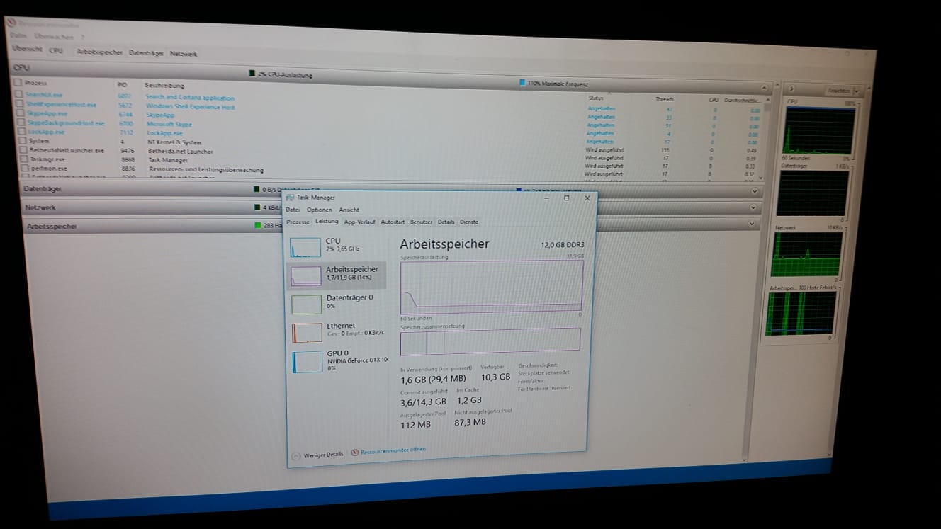

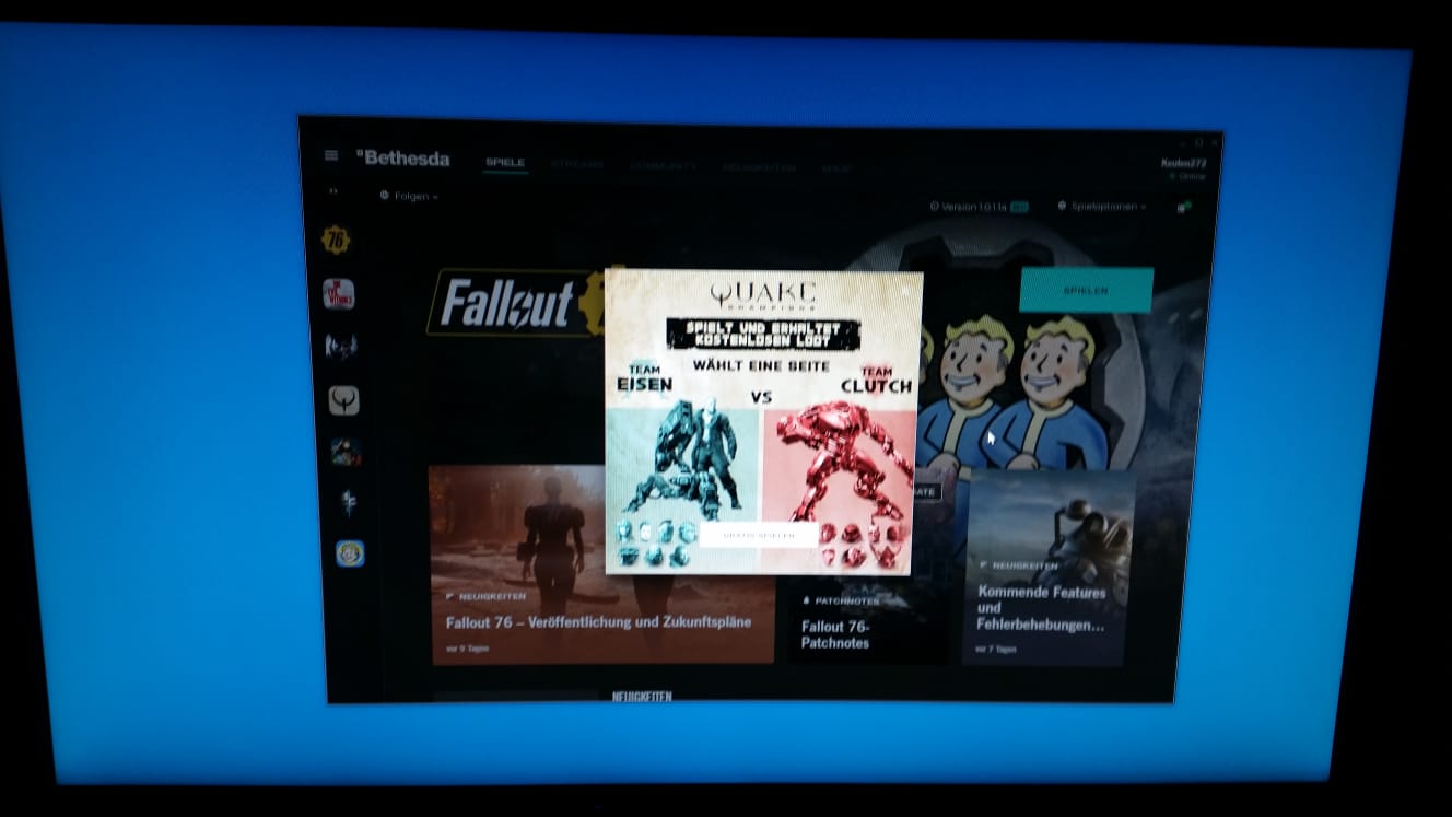

Hab eben wieder ein freeze bekommen aber in Rekordzeit diesmal nach ganzen 5 Sekunden Ingame( Bilder im Anhang)
Gehe mal stark von aus dass die SSD einen weg hat, Mein PSU ist mal überhitzt letzten Monat ob das damit zusammenhängen kann ? Aber wenn die SSD eine Klatsche hat müsste die dann nicht eigentlich auch bei Installationen usw. crashen ? (btw HDD ist immer noch abgeklemmt also an Ihr lag es nicht auch wenn sie in die Jahre gekommen ist) Hab mir aber eine neue HDD 1TB bestellt die sollte heute Nachmittag kommen, wenn es dann ohne Probleme läuft, habe ich meine Antwort. Sollte ich bei der der neuen HDD AHCI oder IDE verwenden ?
Wie sehen denn nun die S.M.A.R.T. Werte der SSD aus? Vor allem der Rohwert vom Attribut 01 (Lesefehlerrate)? Wenn der gestiegen ist, solltest Du eines der Angebote für SSD ordentliche SSDs wie die Crucial MX500 oder Samsung 860 Evo wahrnehmen, die es gerade dieser Tage häufig gibt um eine sehr wahrscheinliche Ursache für das Problem zu beseitigen. DRAM less SSDs wie die A400 können zu solche Laggs führen:
