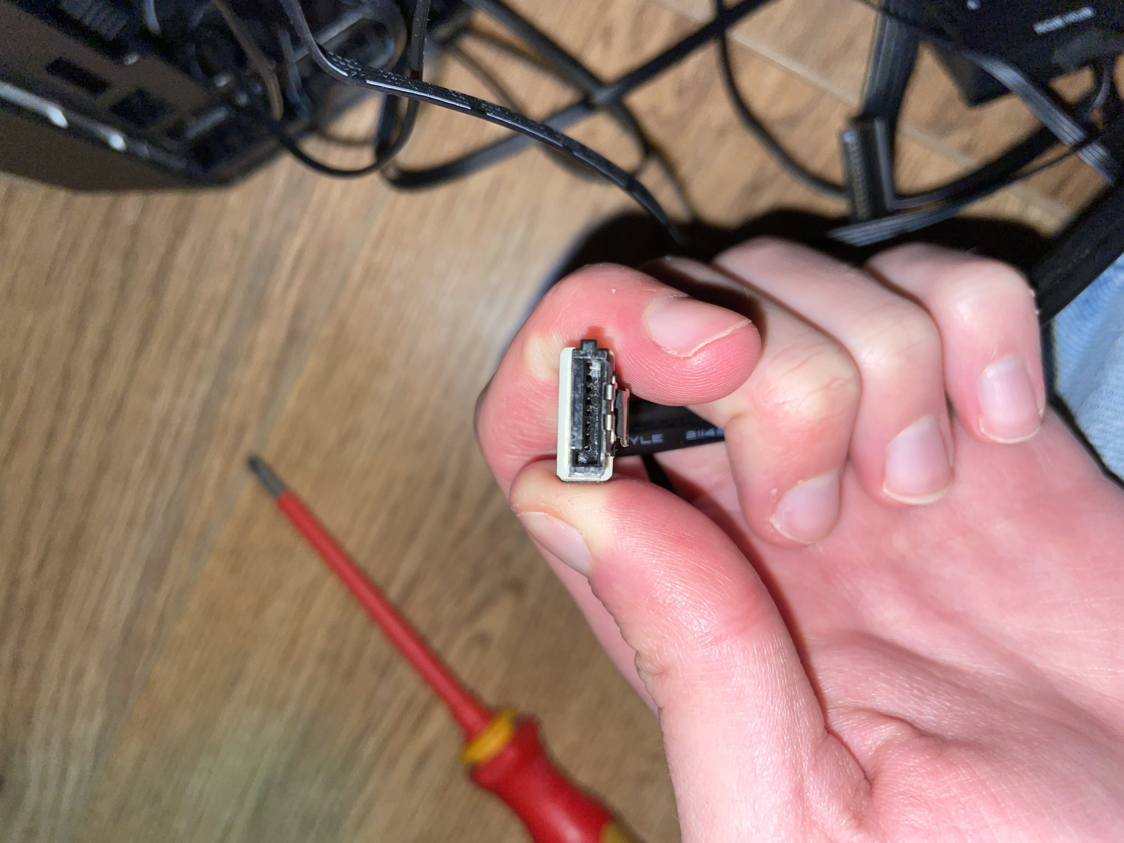

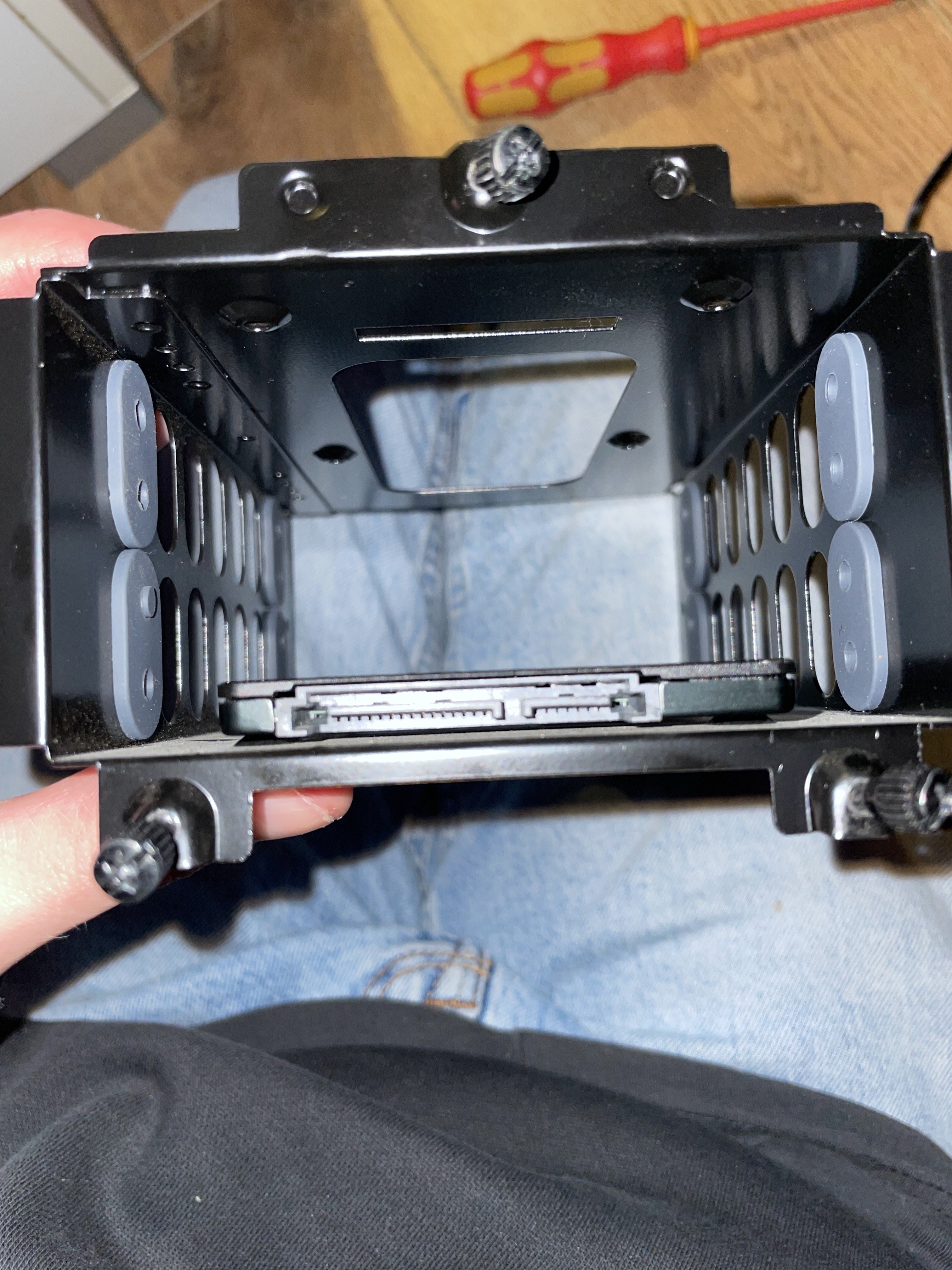

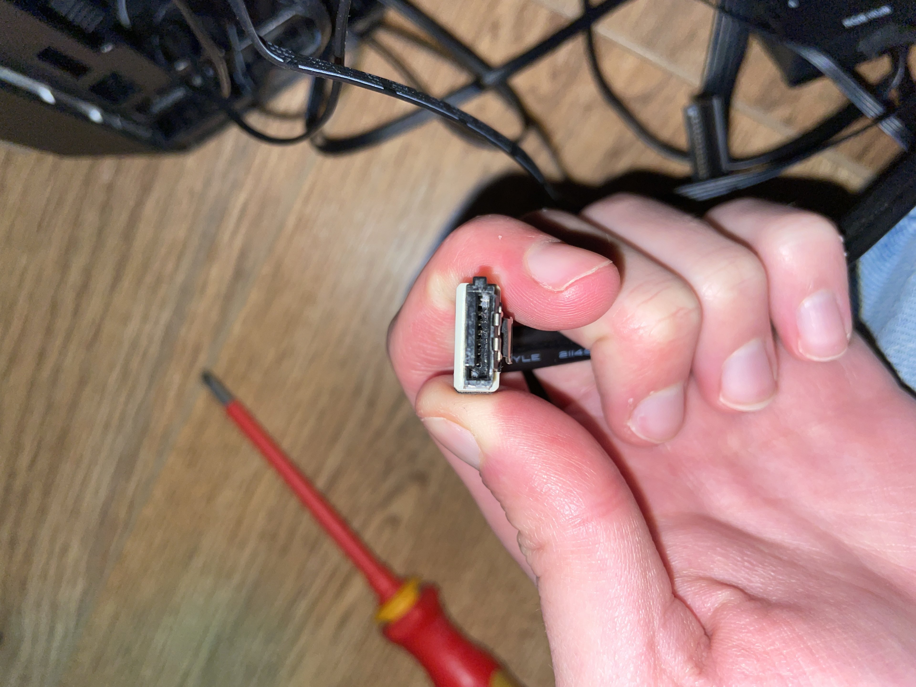

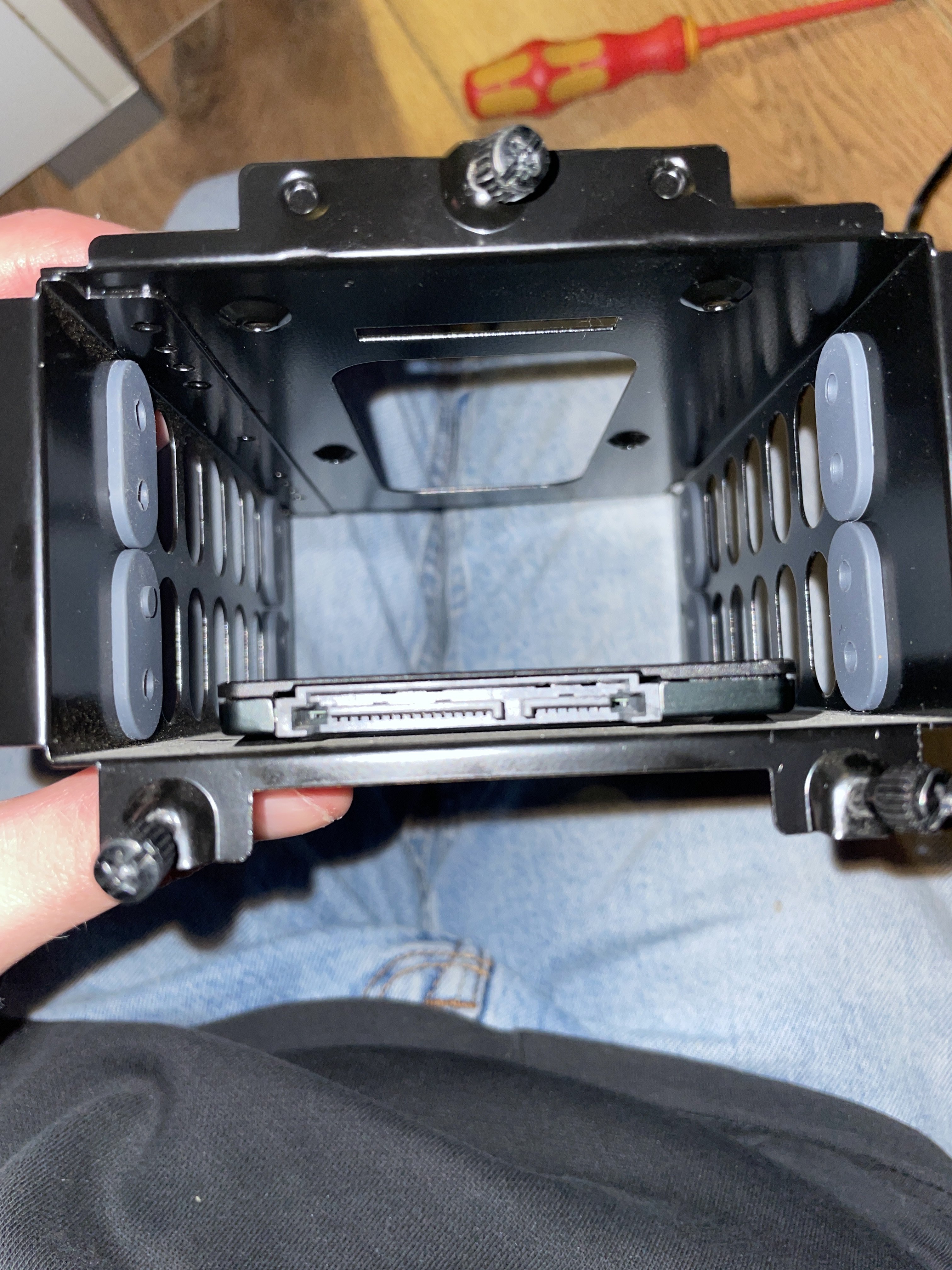

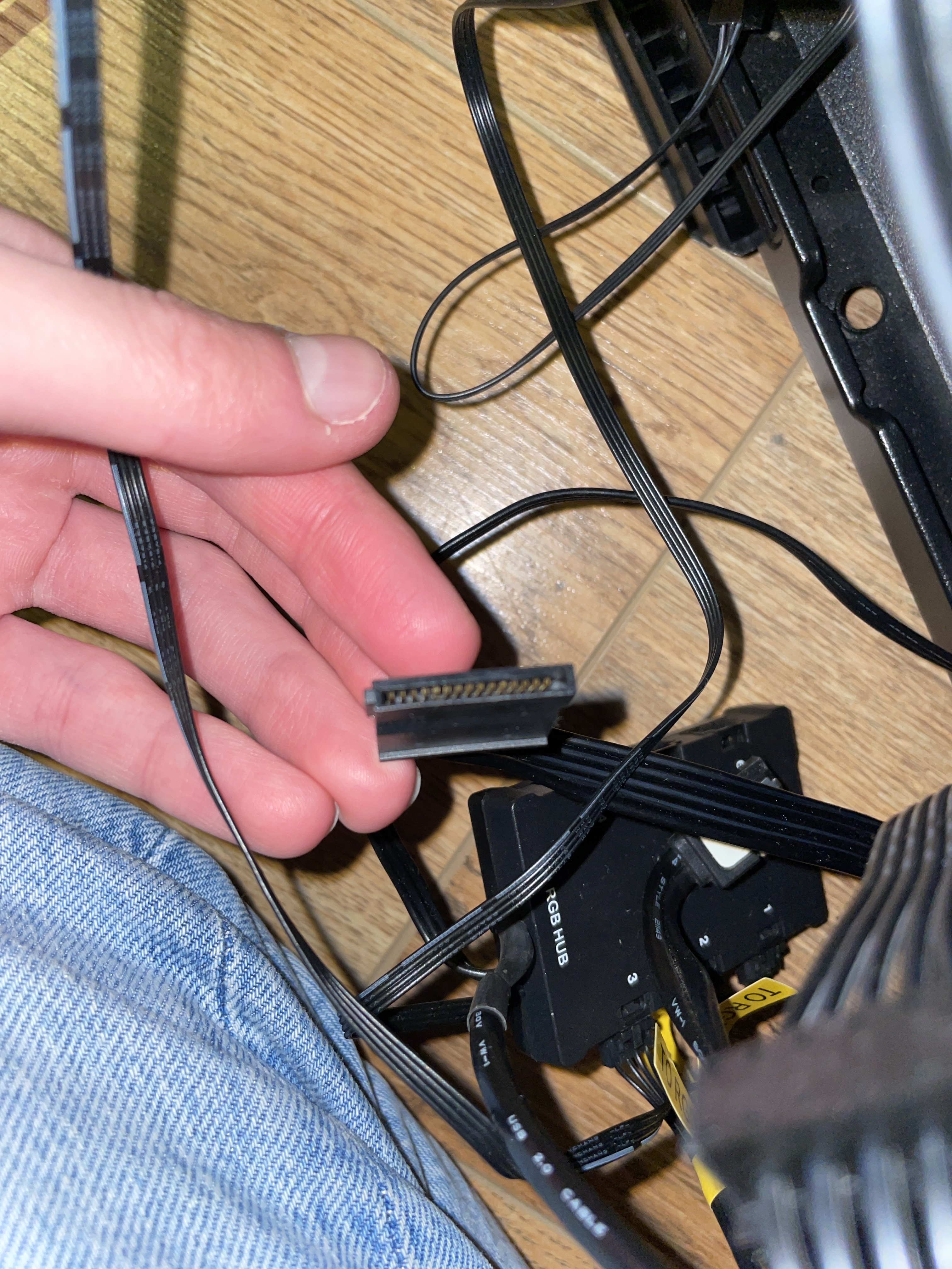

Mach mal bitte ein Bild vom Asbchluss der SSD. Die gehen nicht einfach so kaputt.
Sata und dieses kleine kabel waren dran.
Probiere einen anderen Sata-Anschluss auf dem Mainboard und einen anderen Stromanschluss am Netzteil.
Cu
redjack

Der Sata Stecker sieht nicht mehr soooo gut aus. Würde auch vorschlagen anderen SATA-Anschluss am MB testen und anderen Stromanschluss am NT
