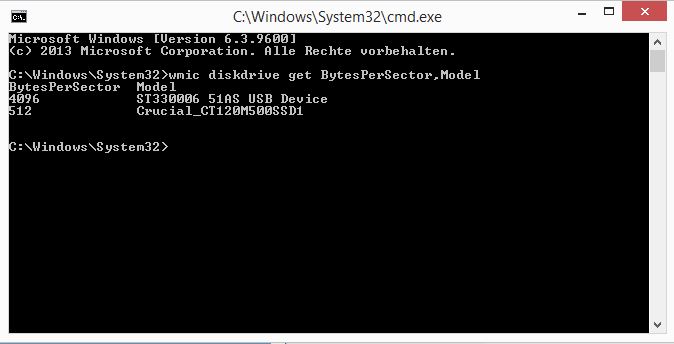

Poste mal den Screenshot der Datenträgerverwaltung für diese Platte und öffne auch eine cmd.exe und lasse folgenden Befehl dort laufen:
wmic diskdrive get BytesPerSector,Model
(genau so, kopiere ich am Beste direkt ab). Poste dann die Ausgabe davon.
So hier schon einmal der ausgeführte Befehl. Ich weiß nur leider nicht was du mit der Datenträgerverwaltung meinst...

LeoAnton, der USB-SATA Bridgechip im Gehäuse macht eine 4k Sektoremulation, die Platte kann man also nur intern verbauen, wenn man sie danach neu partitioniert und formatiert, wobei alle Daten verloren gehen. Es wundert mich etwas, dass sie noch vor der SSD erscheint, wenn die in den internen Liste von Windows vor der SSD eingetragen ist, kann es natürlich leicht sein, dass Windows die auch dauernd anspricht, obwohl Windows davon nicht laden will, da ist Windows etwas komisch programmiert und macht solche Mist gerne mal. War die Platte dann in einem Energiesparzustand, wie dem Unload, so dauert das eben bis sie wieder aufgewacht ist und da kommen dann auch die Freezes her.
