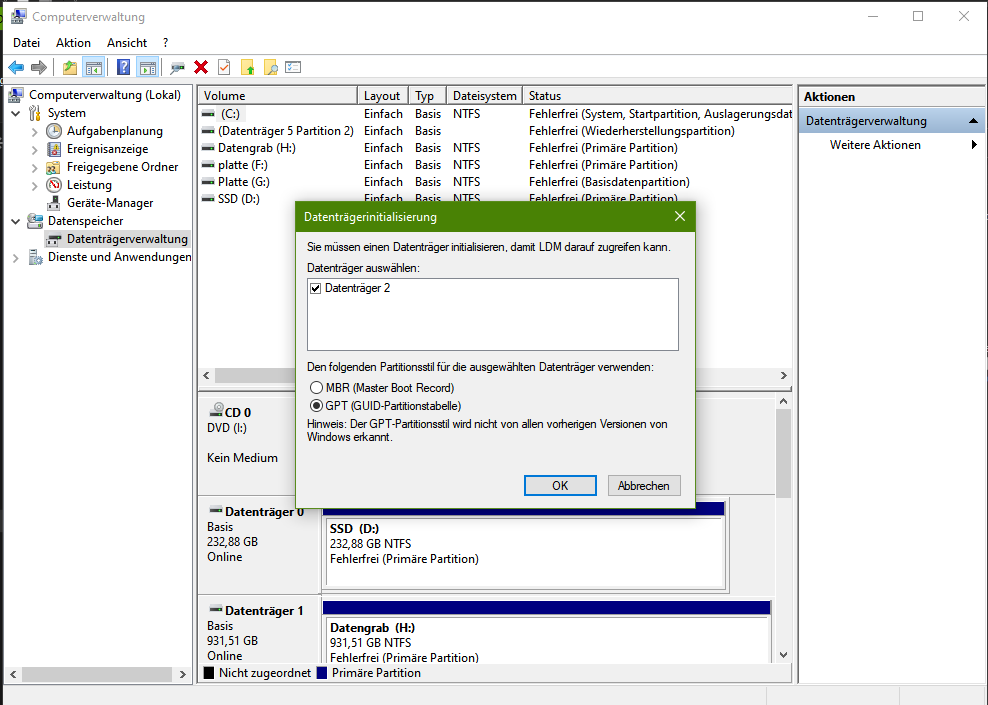

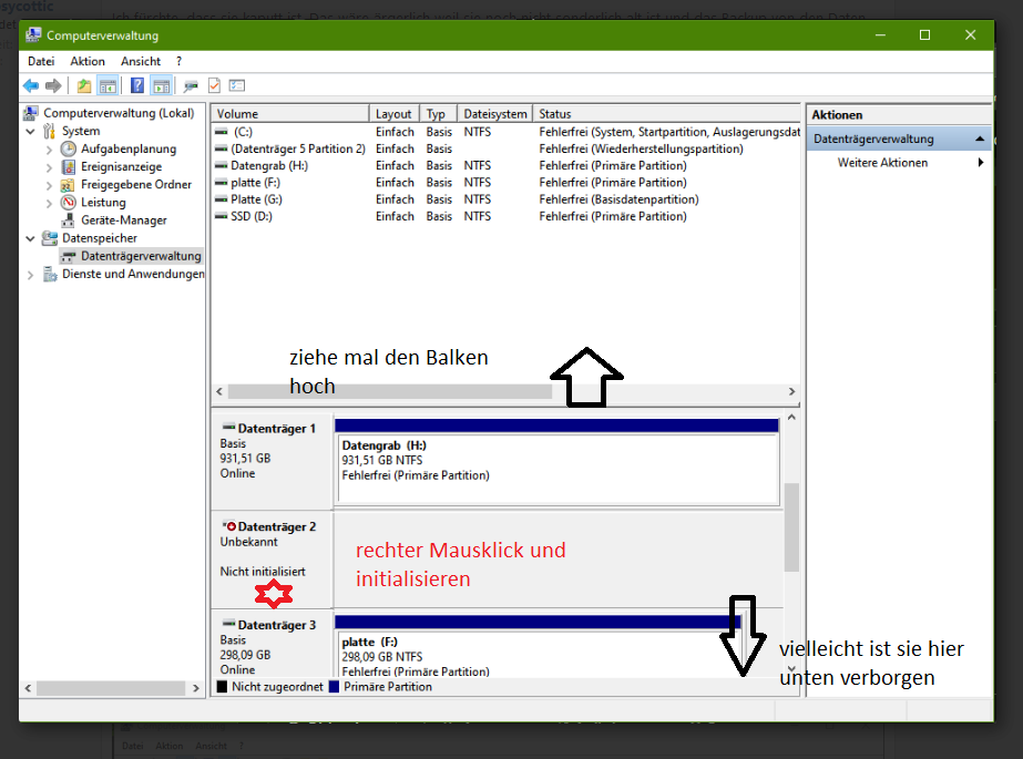

In der Datentägerverwaltung wird sie angezeigt aber nicht erkannt. (datenträger 2)
Wenn ich sie initialisiere (rechtsklick auf datenträger 2):

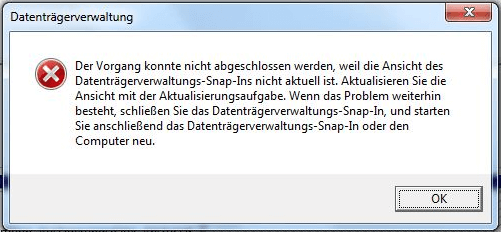

bekomme ich die folgende Fehlermeldung:
oder, dass sie schreibgeschützt ist.
Wenn ich die Platte per USB Adapter verbinde ist es exakt das gleiche.
Eine Andere SSD am gleichen SATA Anschluss/ USB-Adapter funktioniert problemlos.

Das ist schlecht. Dann würde ich auch empfehle es mal unter Linux zu probieren.

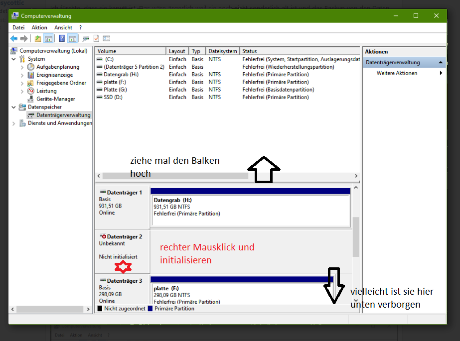

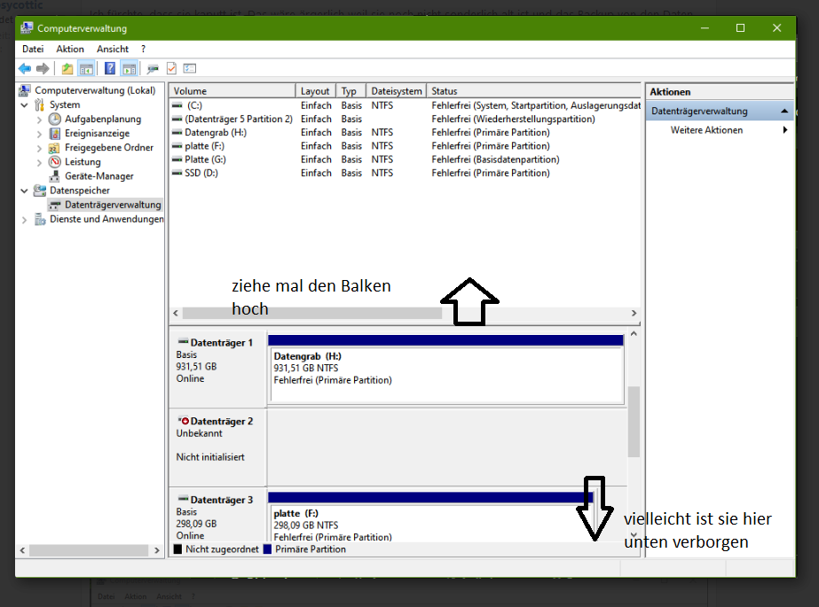

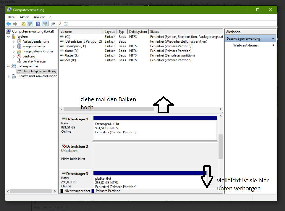

Zieh mal den Balken hoch. Da unten sind noch Laufwerke versteckt.

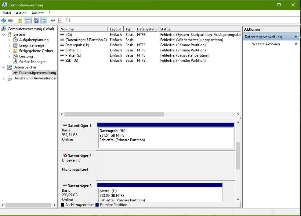

Das kann man ja so nicht sehen, laut dem Screenshot ist da nur eine SSD die problemlos funktioniert.
Dann solltest du sagen, welche die defekte ist.
Oder ist es die nicht initialisierte?
Es ist die nicht initialisierte.
Wie gesagt ein Linux live System zum retten der Daten wäre hier ein Versuch wert.
Ist nicht so schwierig.
Dann, vorne wo der Stern ist, einen rechten Mausklick machen, und initialisieren.
Oder versuch es mit Minitool Partition Wizad

@Ponderosa, lies dir doch bitte noch mal den Eröffnungsbeitrag aufmerksam durch. Da sind noch Daten drauf, die er nicht verlieren möchte! Außerdem hat er das mit dem Initialisieren bereits erfolglos versucht.
