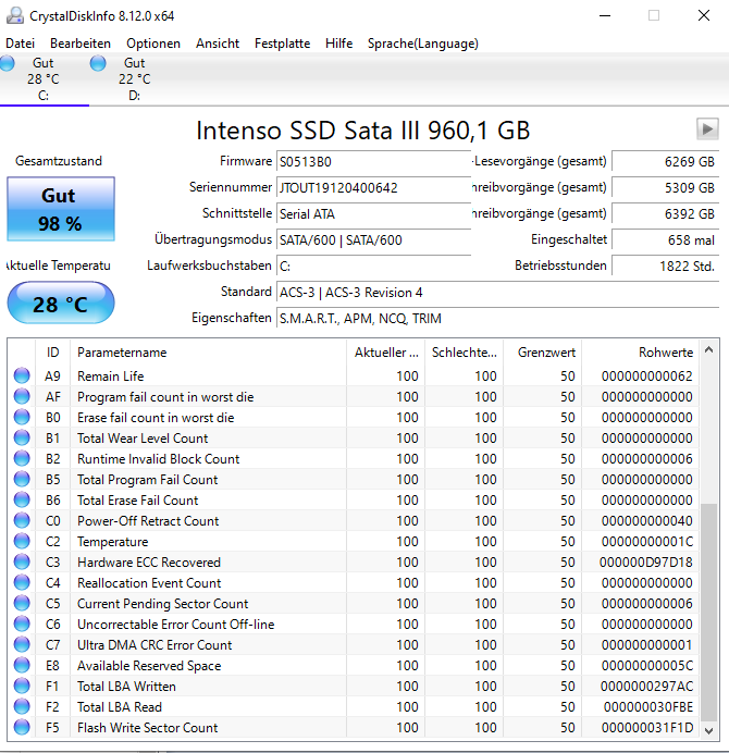

SSD Defekt?

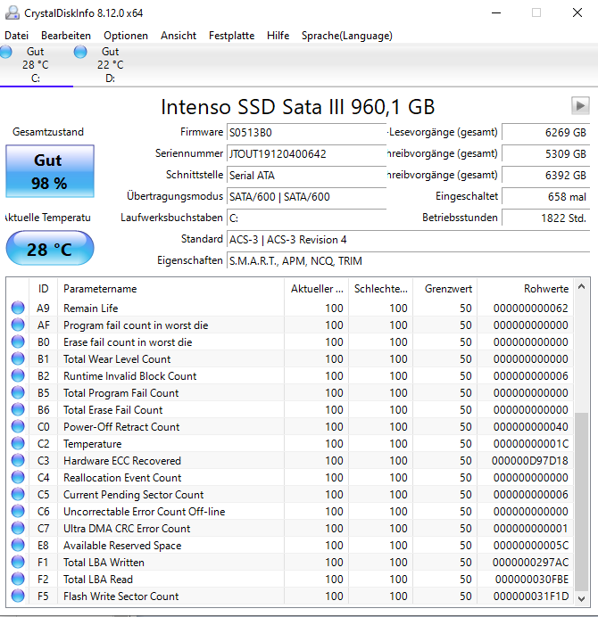

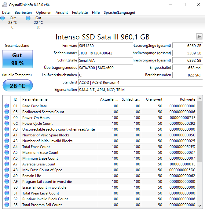

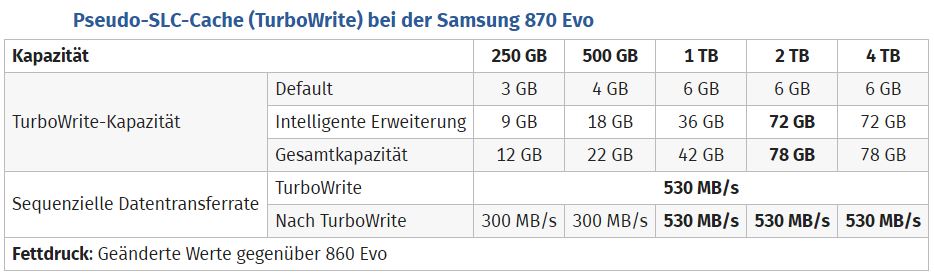

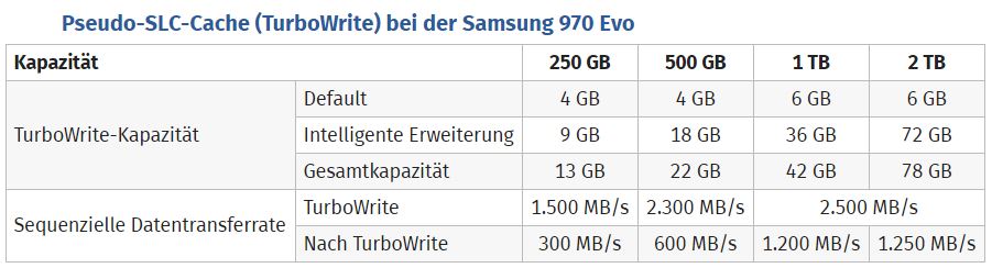

es könnte sein, dass schlicht das sata kabel oder auch das stromkabel das vorher an der platte war einen defekt hat.vielleicht hat dies den erhöhten ecc c3 wert bei crystal ausgelöst-hmm.

Hoffentlich, allerdings wenn es das war, dann ist die SSD nicht mal in der Lage die richtigen Daten für SMART bereit zu stellen.
Wäre natürlich interessant wenn sich @Lightbringer144 dazu noch melden würde.

eine neue sache ist mir aufgefallen..die platte ging ja manchmal temperaturmäßig bis knapp über 60grad hoch wenn ich was gezockt hatte. jetzt konnte ich beobachten:die platte startet mit windows bei knapp 30 grad. dann tritt der fehler auf (nach ca. 30 sekunden ging dann auch das fenster von crystal auf) und siehe da, in +- 30 sekunden war die platte auf 47 grad ohne weiteres zutun.
dann gings wieder für ein paar minuten, währenddessen sank die temperatur wieder zügig in den normalen bereich.
also, die platte ist einfach kaputt,da bin ich mir sehr sicher,was solls sonst noch sein? das passt ja irgendwie auch mit dem c3 wert, der für sich allein betrachtet, ohne weitere symptome ja vielleicht nicht schlimm wäre,aber das passt ja alles ineinander nicht mit temperatur und aussetzern.
