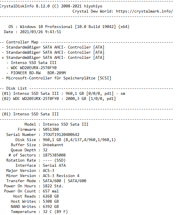

Lightbringer144 schrieb:
intenso ssd 1 tb intern sata 3
Sagt nicht viel aus, ausser, dass dieser Hersteller nicht unbedingt erste Wahl ist.
Ein Bild aus CrystalDiskInfo von der SSD und der HDD wäre möglicherweise hilfreich, wir sind keine Hellseher...

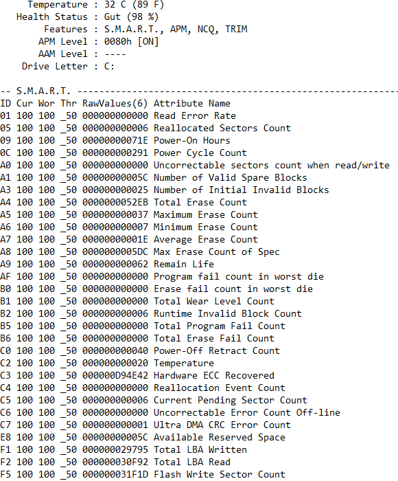

ich hätte vorerst nur hier mal den auszug von crystal,vielleicht
Biite beim Einfügen darauf achten, dass der Text formatiert ist oder einen Screenshot einfügen. So sind die Werte nur mühsam herauszulesen.

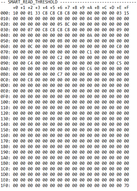

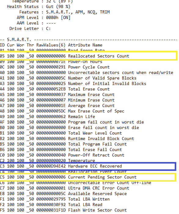

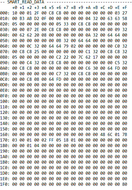

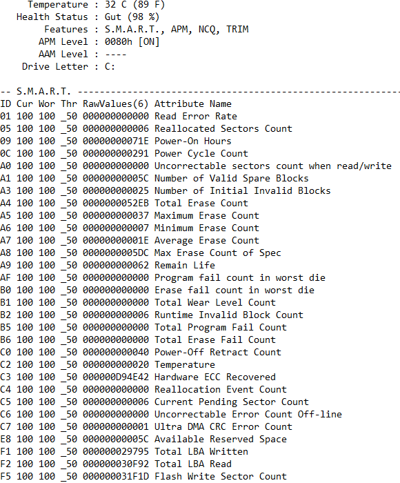

sorry,ich bin etwas unbeholfen. anbei das ganze als übersichtliche bilder im anhang
ok, sorry, hab ich nachgeholt,dateien anbei. ich hatte gehofft er formatiert es wie in der txt datei.

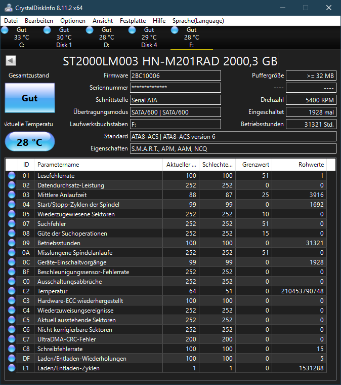

anbei die bilder in der anlage von den werten.das mit der hdd werde ich versuchen.

Robo32 schrieb:
CDI sieht auf den ersten Blick soweit OK aus - das Tool liest aber nur die Werte aus die von der SSD auch bereitgestellt werden und das sagt nicht unbedingt viel über den tatsächlichen Status aus.
Diese Darstellung ist eine Zumutung...
Bevorzugte Darstellung
Ich würde Windows mal wo anders installieren, die SSD vollständig löschen und diese erst dann testen.
ja sorry nochmal, ich dachte er stellt es anders dar, hatte es aus der txt rausgelesen.anbei hätte ich die dateien auch noch mal übersichtlicher in obigem post.
es läuft alles im ahci modus.bringt es vielleicht was in den anderen ide oder wie der heisst im bios zu wechseln?
so wie ich das sehe gibts dann wenig eindeutiges was aussagt ob die platte wirklich kaputt ist oder nicht,richtig?
angenommen es liegt an der hardware..was könnte das denn anderes als die platte sein?das board?

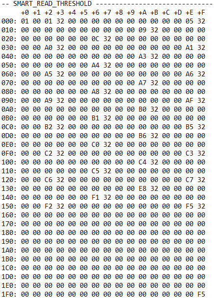

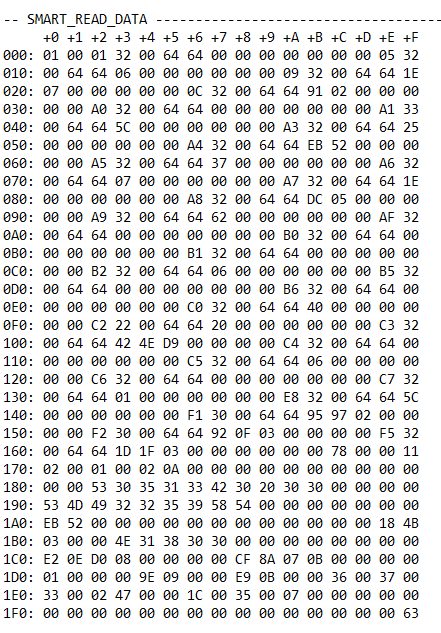

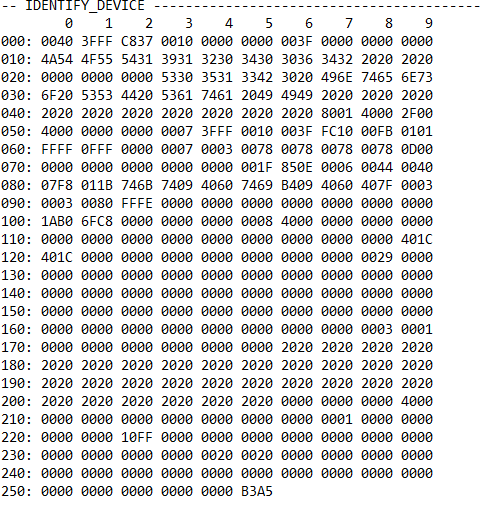

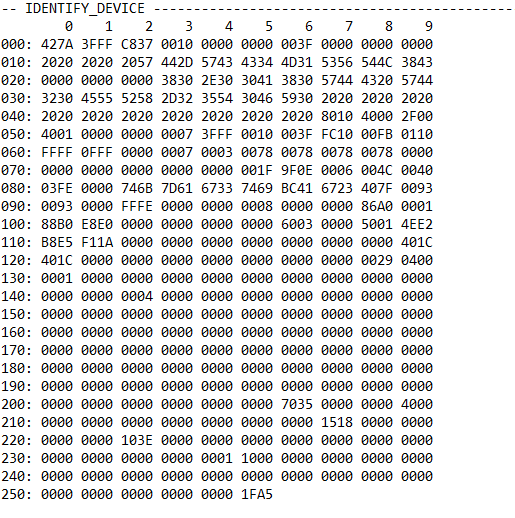

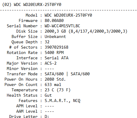

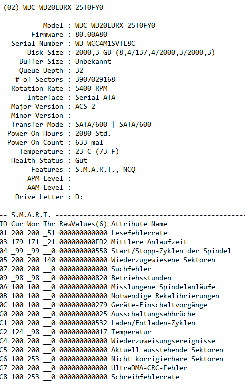

Beobachte den C3 Wert...
Kabel, bzw. Steckplatz zu wechseln bringt nichts da C7 bei der SSD auf 1 ist (bei der HDD auf 0) und wenn es daran liegen würde, dann würde dieser auch kontinuierlich steigen.
Die S.M.A.R.T.-Werte der SSD sind soweit in Ordnung - 0xC3 und 0xC5 haben einen Wert von 6. Der Wert von 0xC3 (Hardware ECC Recovered) ist aber sehr hoch.
9131: S.M.A.R.T. Attribute: Hardware ECC Recovered | Acronis
Although this parameter is not considered critical by the most hardware vendors, degradation of this parameter may indicate electromechanical problems of the disk. Regular backup is recommended. If no other (critical) parameters report a problem, hardware replacement is recommended on mission critical systems only.
Sollte unkritisch sein, so lange 0xC6 (Uncorrectable Sector Count) nicht hoch geht.
Siehe auch
CrystalDiskInfo
Reaktionen: Petr88
Es ist eine SSD von Intenso. Das reicht, denn die SSDs zeigen öfter seltsame Sachen als andere SSDs. Der Controller kann am kaputt gehen sein.
Am besten gegen eine ordentliche SSD austauschen (Crucial MX500, WD Blue 3D, Samsung 860/870 Evo).
Was soll man da groß diskutieren über Smart Werte, wenn die SSD eh so zuverlässig ist, wie ein China Böller Netzteil.
Intenso gibt 2 Jahre Herstellergarantie. Davon kann jetzt Gebrauch gemacht werden.
Naja, es ist sicherlich einfacher sich für 50e o.ä. eine neue, gute 500GB SSD zuzulegen, sei es nur vorübergehend oder einfach als Ersatz und damit probieren.
Aber man darf auch gerne bestrebt sein an Problemen zu wachsen :)
Danke. Das wäre dann ja vielleicht Gottseidank ein Anzeichen dafür dass die Platte kaputt ist und nichts am Board.
Siehe auch
CrystalDiskInfo
ok danke. bin ja auf der problemsuche, kann mir dann nur erklären dass es vielleicht doch daran liegt, da das das einzige ist,was jetzt aus der norm geht.
ok,danke.
ich denke dann werde ich sie dem verkäufer zurücksenden und der soll mir ne neue senden.
hab nix wichtiges drauf.muss man die formatiert zurücksenden?
Ich hätte mir auch schon fast eine SSD der Marke gekauft. Sie sind ja billig und wenn man einen PC kauft, oft schon verbaut, weil Händler einfach das billigste nehmen.
Gerade für den Verkauf bei Ebay oder Kleinanzeigen werden ältere PC und Laptops mit Billig-SSDs bestückt, um sie "aufzuwerten" und mehr dafür kassieren zu können.
Der Verkäufer denkt sich, weg damit, wieso sollte ich dann Qualität einbauen?
ich geb gerne das geld für ne neue platte aus,wenns daran liegt. mir gings jetzt im ersten schritt mal darum abzuklären, ob es wahrscheinlich an der platte liegt. will keine neue kaufen müssen, wenn das nichts hilft,weil das board oder sonstwas kaputt ist.wenn ich richtig verstanden habe gibt es ja hinweise darauf,dass die platte nicht so ganz einwandfrei zu sein scheint.
jetzt kann ich mir überlegen, ob ich windows auf die hdd überspiele und schaue ob es da stabil läuft um ein weiteres indiz dafür zu bekommen, dass es an der ssd liegt. oder ob ich den händler um gewährleistung bitte und hoffe nicht noch ein "montags-modell" zu bekommen oder ob ich mir gleich ne neue kaufe.
Reaktionen: Petr88
Reaktionen: Petr88
