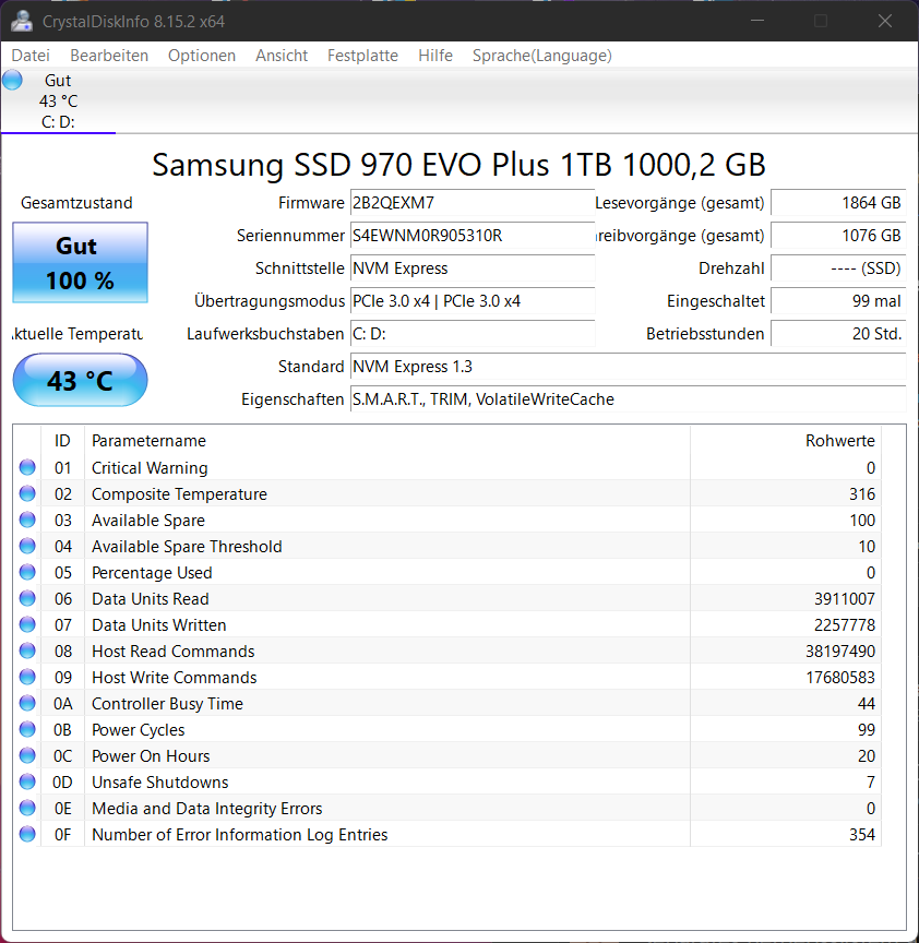

chkdisk zeigt keine fehler aber mir ist aufgefallen dass sich der Wert "Number of Error Iformation Log Entries" in Crystal Disk Info ständig erhöht sobald man Word startet oder die winword.exe kopieren will.
Die anderen Werte scheinen ok..

Poste einen Screenshot von CDI mit möglichst allen SMART-Werten, dann können wir gemeinsam interpretieren und müssen nicht Rätselraten.
@Jasmin83 wenn der Prozess nur hängt ... aber kein Bluescreen kommt ... wird es nicht am RAM liegen.
auch würde ein Fehler im RAM kein "hängen" verursachen .. dafür ist der RAM zu schnell und ein Fehler würde dabei viel schneller auffallen.
Crystal Disk Info Werte nicht nur sagen das einer Schlecht wäre ... sondern einfach mal posten ;-)
"Tante Edit ach da sind sie ja schon"

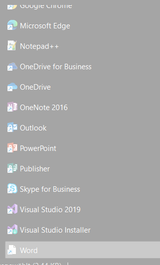

Es hängt auch nicht nur der ganze prozess...
selbst ein rechtsklick auf die verknüpfung sorgt dafür dass sich der explorer aufhängt.
Word hat komischerweise auch garkein symbol..

Die SSD ist ja noch ganz neu, nix gelaufen - und die Werte unkritisch. Ich würde nicht von deren Defekt ausgehen und die Ursache für das Problem woanders suchen.
