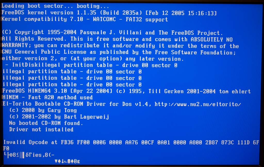

Ich habe nun versucht die Firmware auf der SSD neu zu flashen und habe mir dazu das Flashprogramm von der Super Talent Homepage geladen, das einzigste was jedoch passiert ist war eine Fehlermeldung (siehe Screenshot)

Hat sich wohl erledigt, die SSD scheint defekt zu sein. Nach mehrmaligem Austausch mit dem Support von Super Talent habe ich die SSD zwar wieder zum laufen bekommen, die Installation von Windows 7 schlug jedoch fehl (Installationsdateien defekt). Ein Test mit Chkdsk führt zu Fehlern und die SSD verschwindet dann aus dem Explorer.
