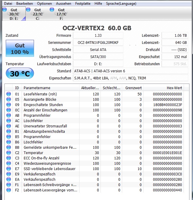

an einem meiner PCs stürzt win7 nach dem starten nach wenigen Minuten ab. Es wurde nichts neues installiert, der PC lief immer einwandfrei. Danch lässt sich der PV nicht mehr booten - kein bootdevice gefunden. Ich muss dann mehrmals neustarten bis ich wieder booten kann. Ich habe die SSD auch schon auf einen anderen Controller gehängt - keine Veränderung.
Scandisk hat keine Fehler gefunden. CrystalDiskInfo zeigt eine hohe Fehlerlesrate an.
Ist die SSD defekt?
Was für eine hohe Fehlerrate? Das einzige, was ein bisschen beunruhigt, ist die "3" bei den plötzlichen Stromausfällen. Ansonsten steht da doch überall "0", außer bei den Betriebsstunden und der Zahl der Einschaltungen. Deshalb sagt CDI ja auch Zustand "gut".
Allerdings müssen gute SMART Werte bei einer Vertex 2 ja nichts heißen, so weit ich weiß. Wenn der Fehler mit dem Controller zusammenhängt, dann steht davon nichts in den SMART Werten - und der Controller ist bei der Vertex 2 jetzt nicht gerade für seine Zuverlässigkeit bekannt...
Spielt keine Rolle, da es der Controller ist, der bei der Vertex 2 Probleme macht. Meine zeigte auch bis zuletzt keine Probleme, immer Zustand super oder 100%, super Leistung... dann plötzlich, was ich oben geschrieben habe und sie war kaputt. Typisch.
Wo denn? Alle Attribute die Fehler anzeigen sind RAW Value 0, also keine Fehler. Noch nicht einmal die Rohe lesefehler (01) hat es gegen und da stehen bei meiner Vertex2 eine Menge.

Die S.M.A.R.T. werte sind absolut in Ordnung, demnach nicht, aber das muss nichts heissen.

Also die Lesefehlerrate liegt doch bei 120 - und der Grenzwert sind 50. Der Grenzwert ist somit um 70 überschritten. Das ist doch dann ein schlecht Wert. Oder intepretiere ich die Daten falsch?

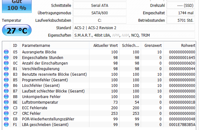

Bei mir(Samsung SSD 830-128GB, 2 Jahre alt - 3 Jahre Garantie) sieht es so aus:
Firmware ist: CXM03B1Q
Ich habe das gleiche Problem wie der Threadersteller. Nach einer Windowsinstallation läuft das System für ca. 1 Jahr stabil & dann treten die ersten Probleme auf.
1. Zunächst Bluescreens
2. ein paar Wochen weiter bleibt das System oft komplett stehen! Nur Reset-Taste hilft dann. Nach dem Neustart piept der PC dann häufiger, nachdem das System stehengeblieben ist und fährt nicht hoch. Dann hilft PC vom Netz trennen und etwas warten. Nach 2-3 Versuchen funktioniert es dann wieder.
SATA-Kabel habe ich schon ausgetauscht. CrystalDisk-Info zeigt aber - 100 GUT. Wenn ich die jetzt nach Samsung schicke, dann werden die sich ja darauf berufen - ist doch 100% o.k. Zumal die 830er gar nicht mehr verkauft wird. Und formatieren werde ich die ja zvuor auch. Die Probleme treten ja ca. 1 Jahr nach Windowsinstallation(Win8) auf. Vielleicht wenn gewisse Sektoren genutzt werden von der SSD.
RAM-Check sagt, alles o.k., aber das sagt Crystaldiskinfo ja ebenfalls. Wie kann ich jetzt Samsung zeigen, dass es an der SSD liegt? Wie testen die das?
o0Julia0o, Du interpretierst das komplett falsch, der Aktuelle Wert kommt von oben und darf den Grenzwert nicht berühren bzw. unterschreiten, also nicht so tief fallen. Die echten Zählerstände, wie z.B. die Lesefehler, stehen im Rohwert und der ist bei Deiner z.B. 0, also es gab keine Fehler, weshalb der Aktuelle Wert bei Deiner auch noch immer 100 ist, also auf seinem Ausgangswert.

Da keine SATA CRC Fehler vermerkt sind (der Rohwert von C7 ist 0), war das unnötig.
Die SSD dürfte auch nicht die Ursache sein, die Werte sind alle bestens, das Problem würde ich woanders suchen!
