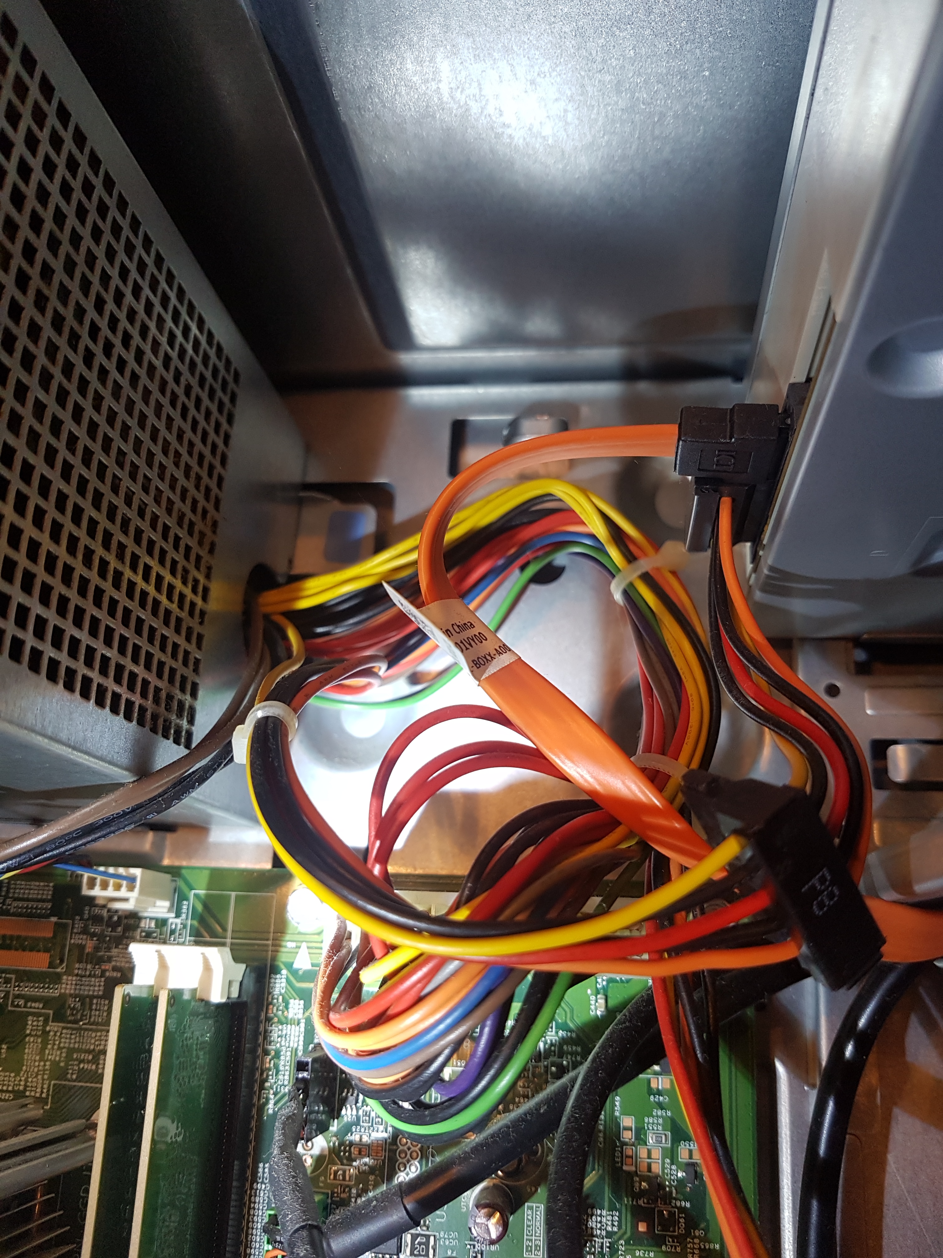

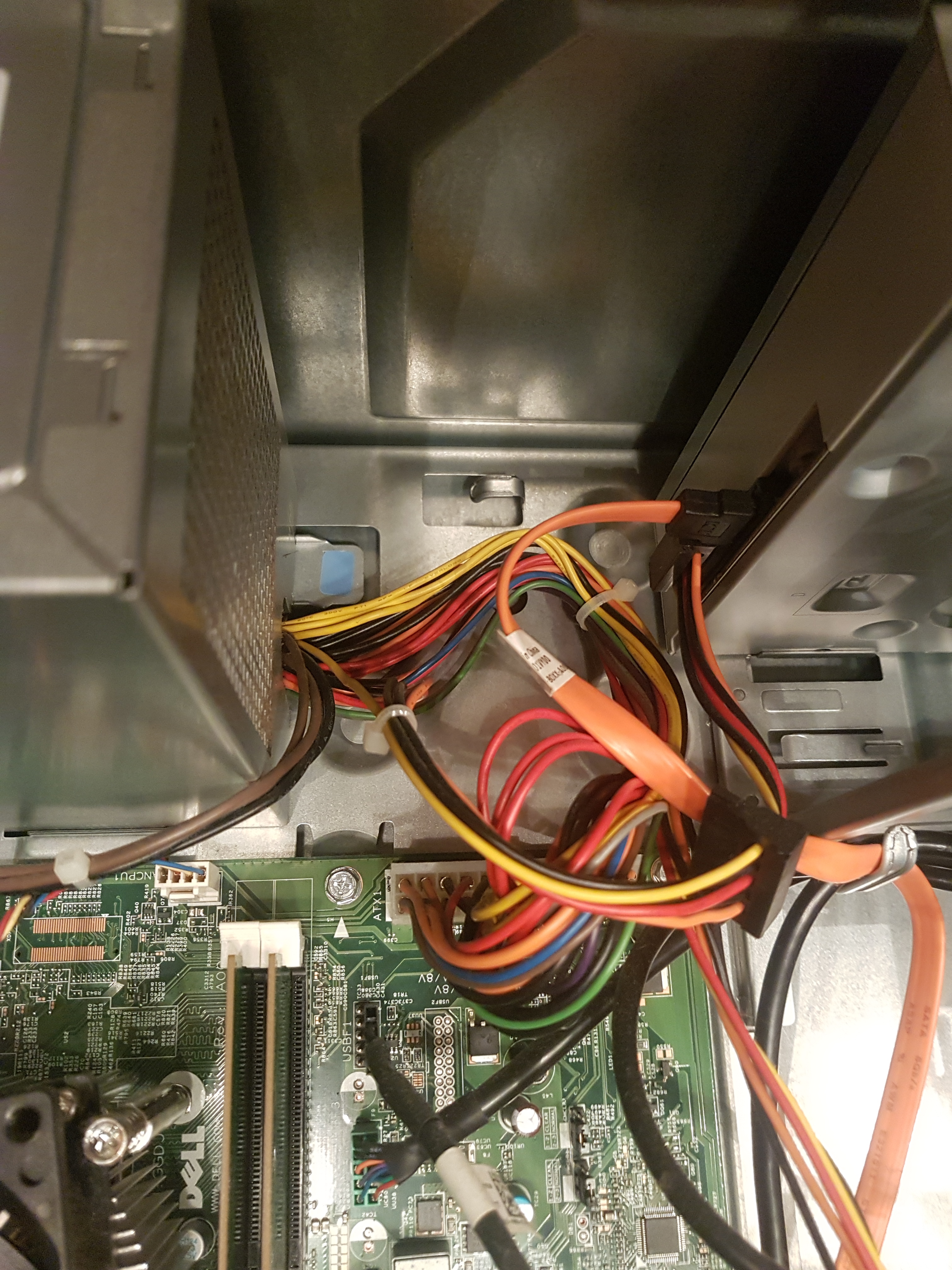

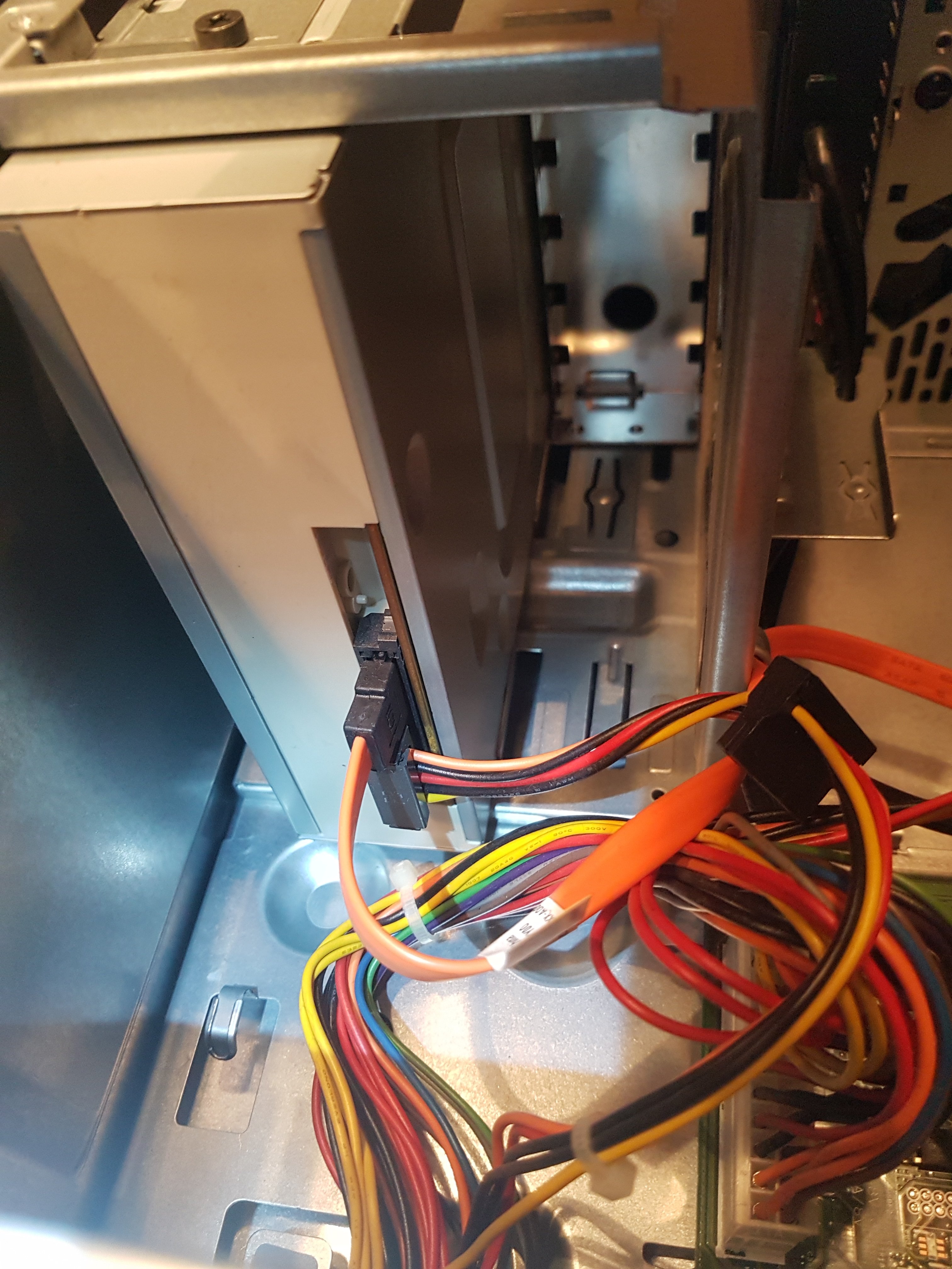

Vor einem Jahr habe ich in meinen Rechner eine SSD mit eurer Hilfe eingebaut, war damals etwas komplizierter (für mich als Nicht-Experte), ich musste damals aufgrund einer sehr dummen Bauweise meine Grafikkarte ausbauen, um an bestimmte Kabel ranzukommen.
Nun bekommt meine Mutter in ihren Rechner eine SSD eingebaut, und der Rechner sieht komplett anders im Inneren aus und ich weiß leider wieder nicht weiter. Gekauft habe ich eine Samsung 860 EVO.

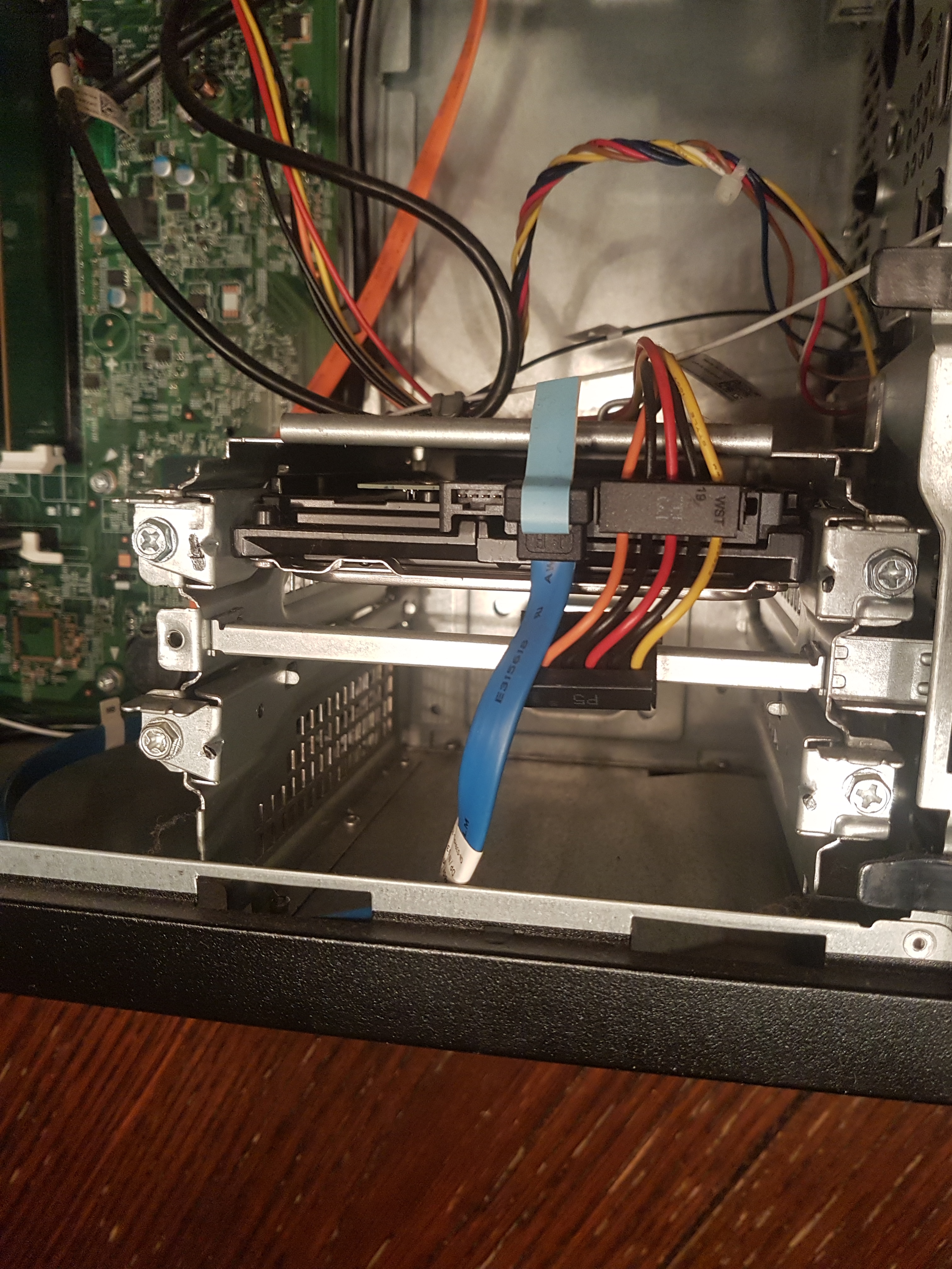

Im ersten Bild seht ihr die Festplatte, die später dann weiter drin bleiben soll, aber auf die SSD soll dann Windows draufgespielt werden.
Leider ist meines Erachtens (ihr könnt ja nochmal schauen) kein weiteres Stromkabel frei, bis auf das eine auf dem Bild.
Ich möchte gerne die SSD in den untersten freien Slot stecken. Das Kabel ist aber zu kurz?? Kann man da irgendwie "dran ziehen"? Wie handhabe ich das Problem?

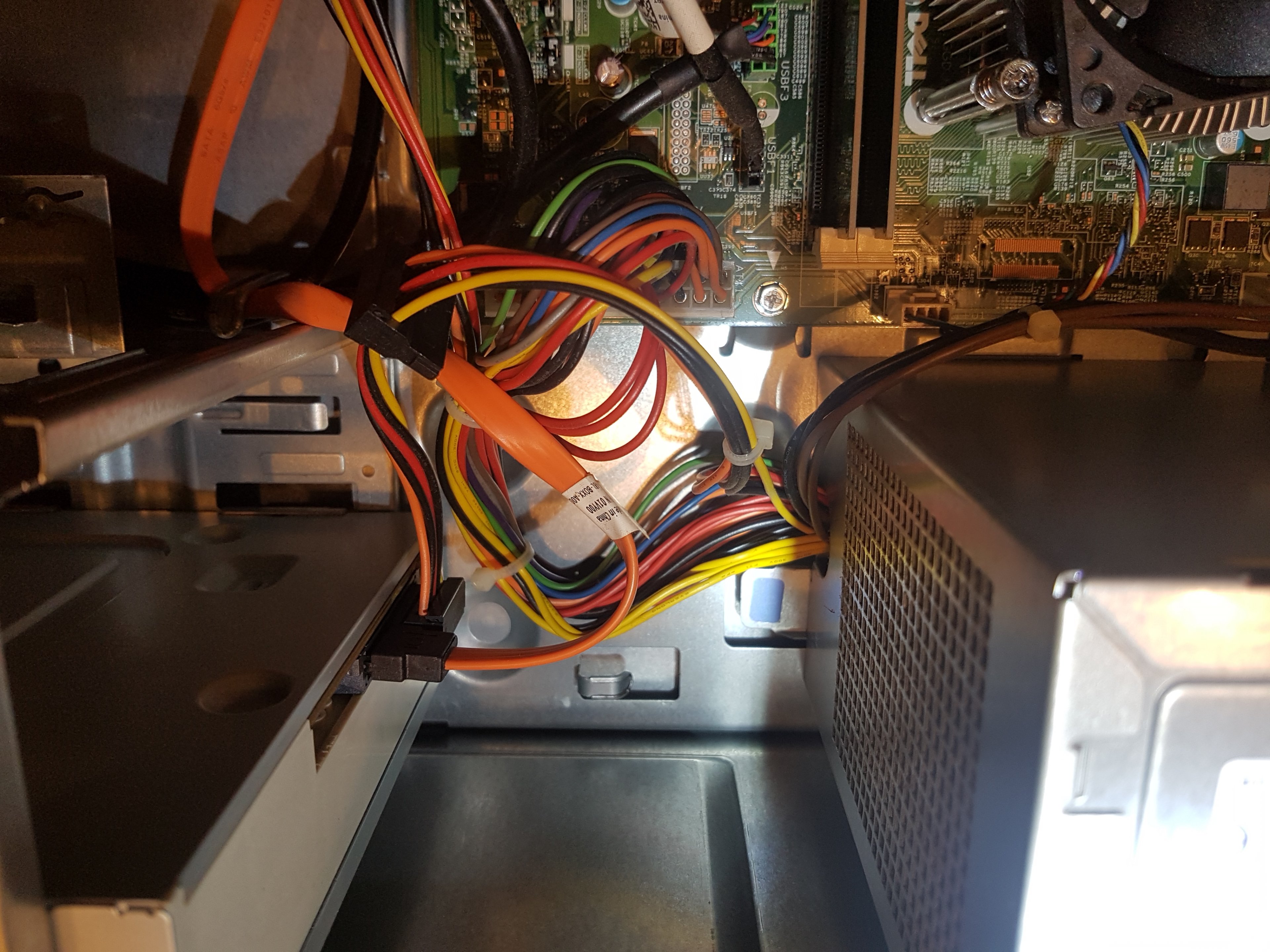

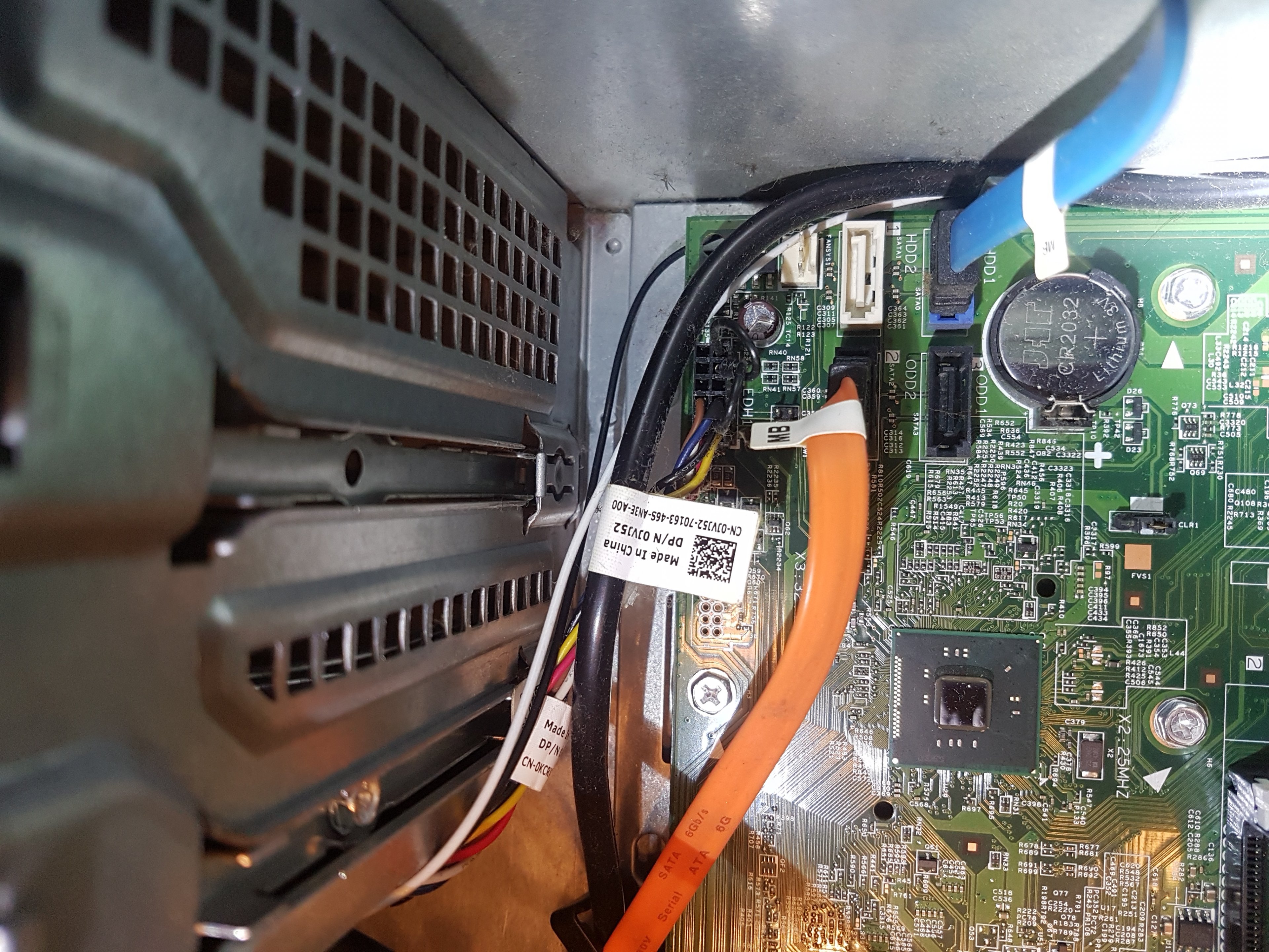

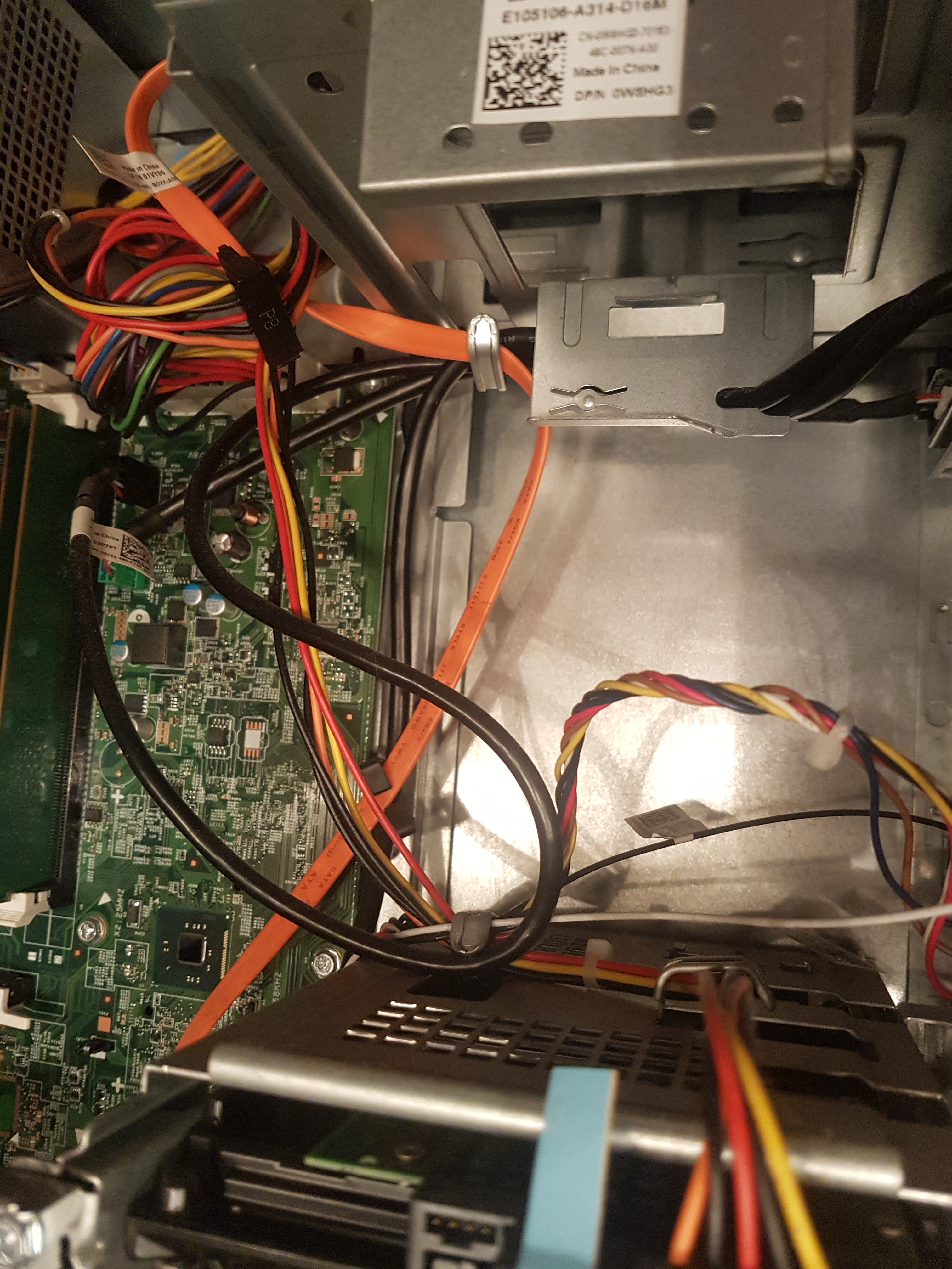

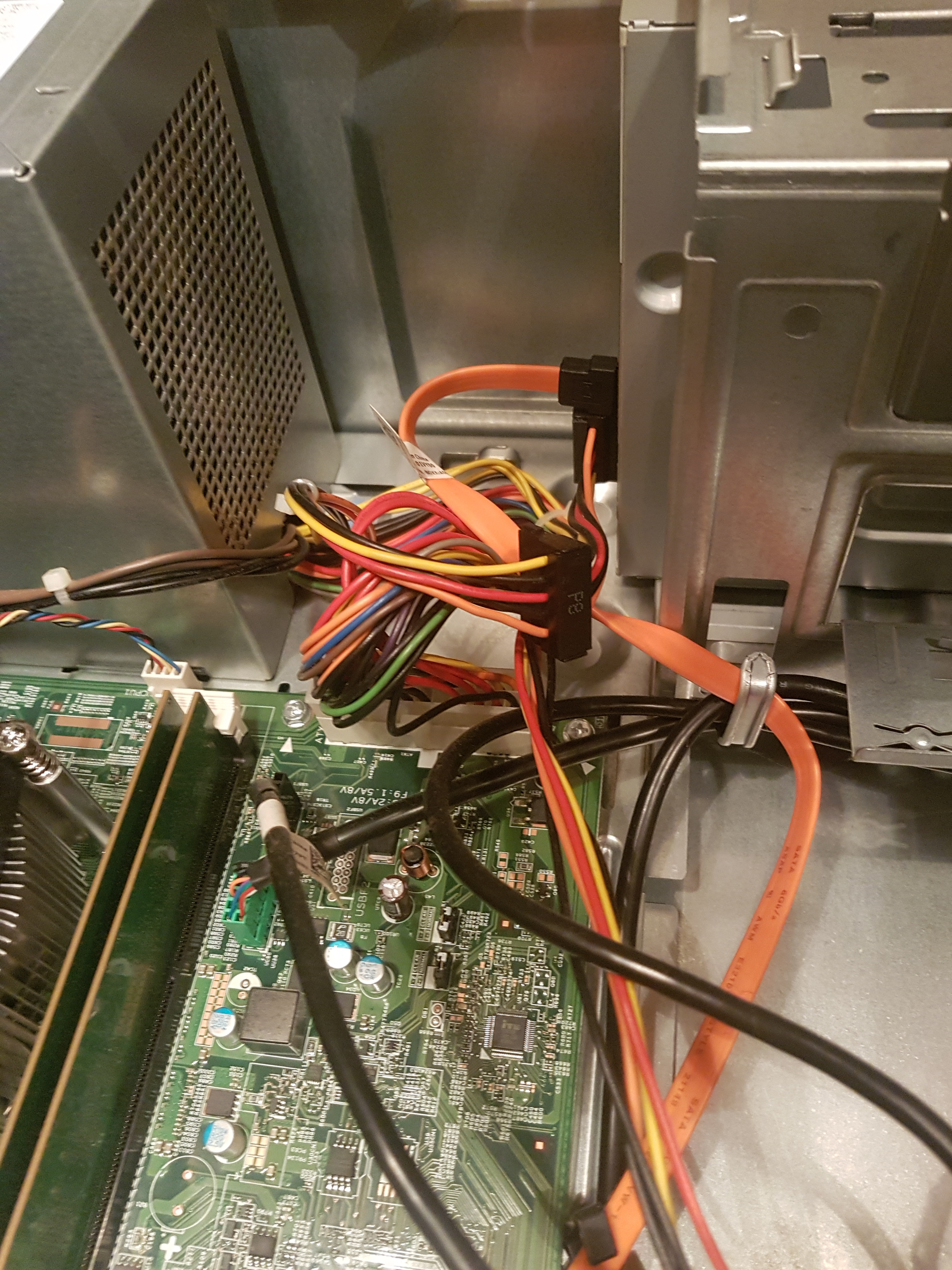

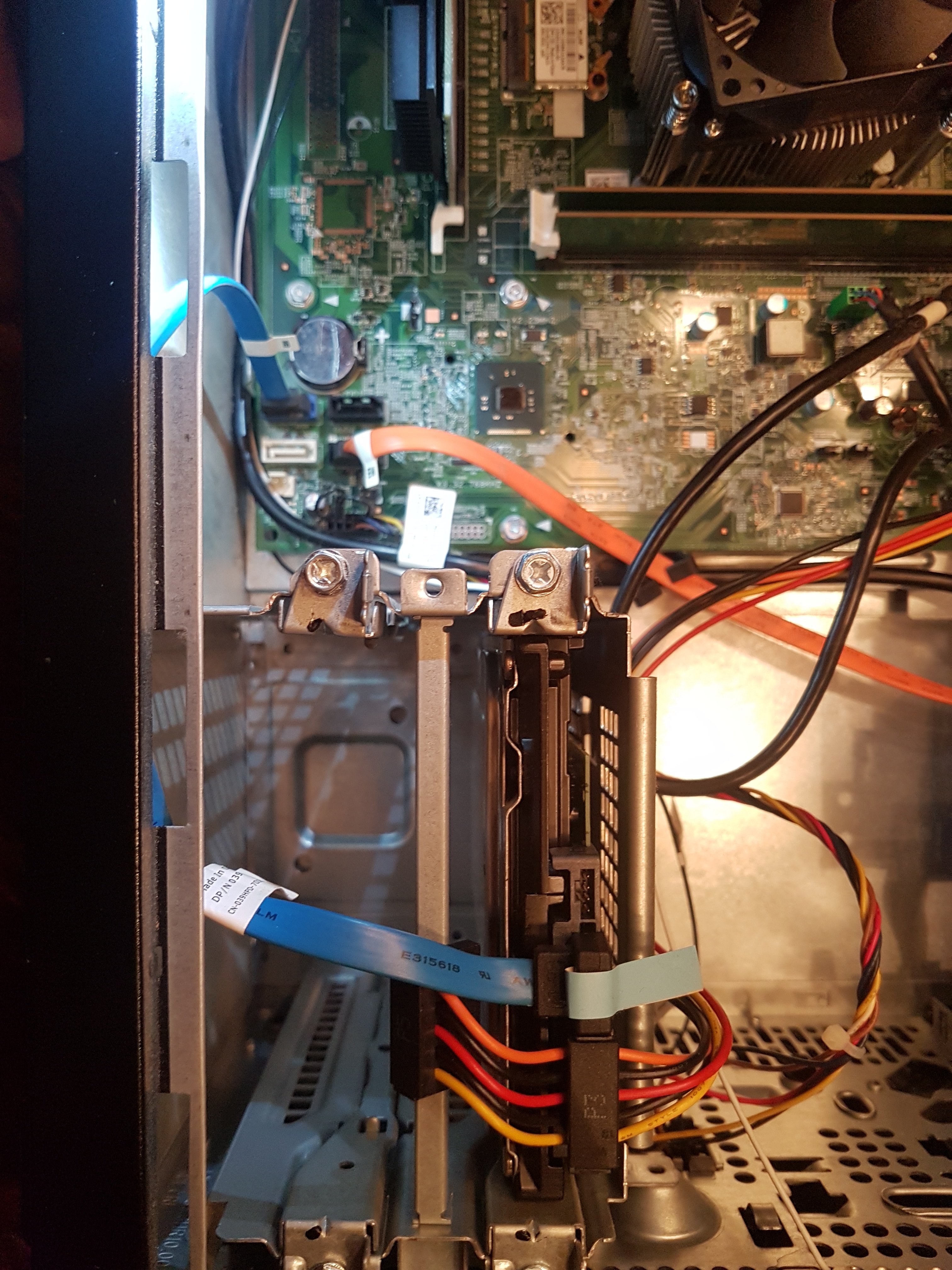

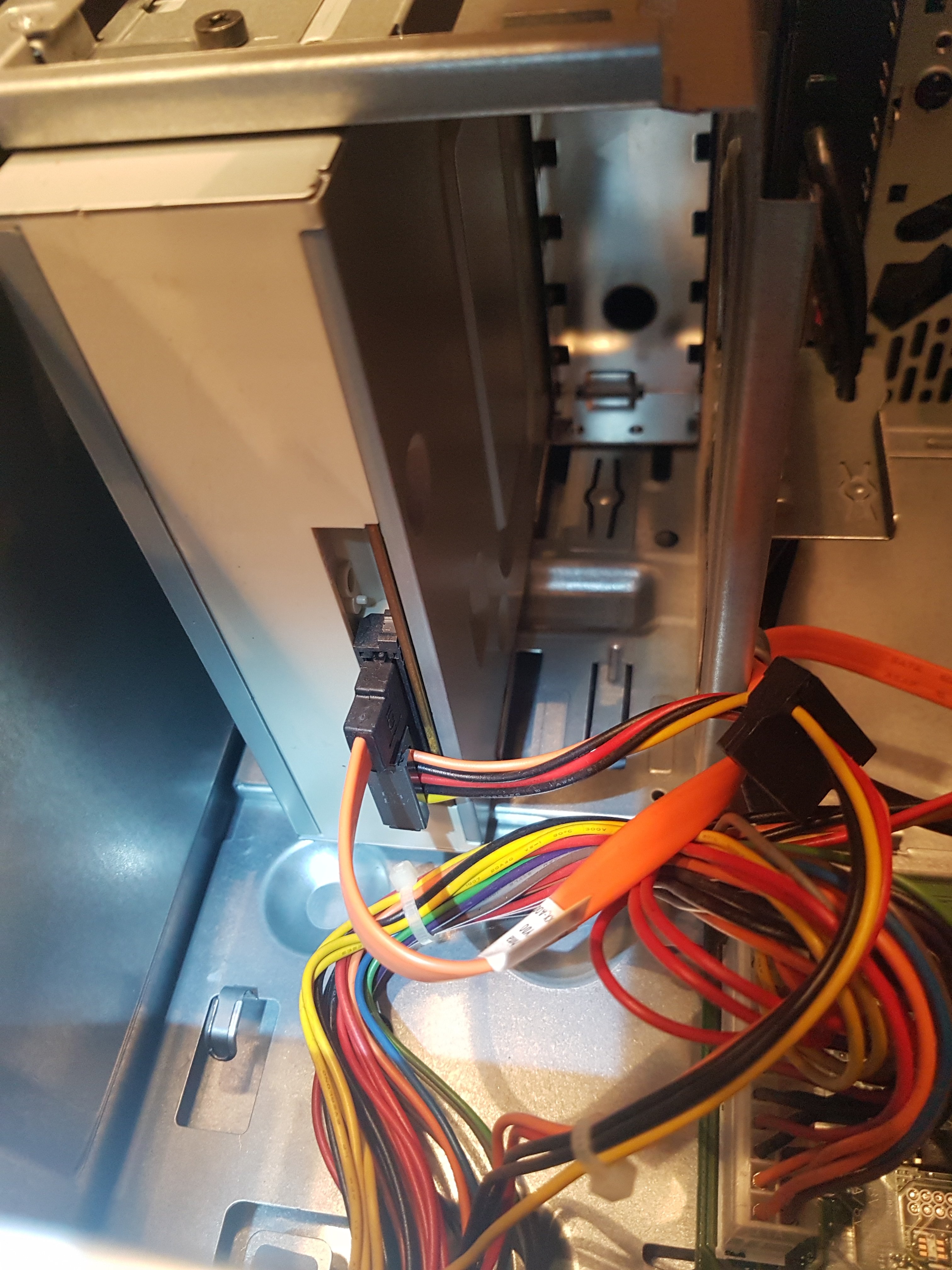

Ich schicke nochmal ein paar Bilder mit, die so das ganze Wirrwarr zeigen. Vielleicht hilft das weiter??
Ich habe wie gesagt fast keine Ahnung von der Materie. Für euch dürfte das auf einen Blick sofort ersichtbar sein.
Letzte Frage: Was für ein Rahmenset muss ich kaufen, um die SSD befestigen zu können?
So ein 3 zu 2 Zoll Teil?
Danke euch im Voraus. Meine Mutter wird es euch danken, dieser alte Rechner ist wirklich nur noch am rumschleichen ;)
@krafti_17
Wenn es mit der Länge unten partout nicht funktioniert, dann nimm ein 5,25" zu 2,5" Adapterrahmen und baue das Teil unter das DVD-Laufwerk ein.
https://www.amazon.de/Sharkoon-Montagerahmen-Einbaurahmen-BayExtension-schwarz/dp/B00AWN8ILI
Denn beim oberen Strang sieht der Abstand zwischen den beiden Stromanschlüssen länger aus.
Sonst mach nochmal ein Gesamtbild vom System und zeig uns zusätzlich alle Abgehenden freien Stromanschlüsse vom Netzteil. Das sieht mir nämlich so aus, als ob da noch mehr ist.

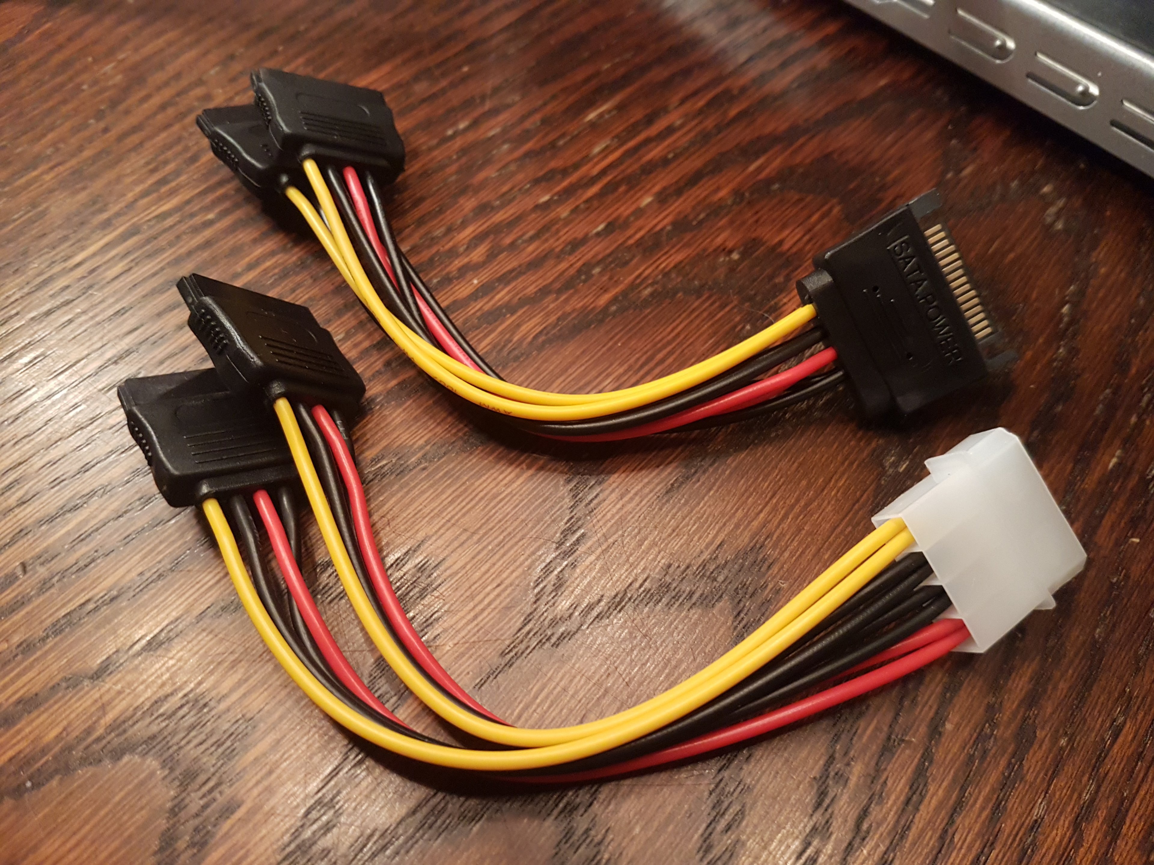

Was ich gerade in deinem anderen Thread gesehen habe:
Du könntest den Multistecker, den Du vor einem Jahr nicht gebraucht hast (das obere).
krafti_17 schrieb:
Als eine Art Verlängerung nutzen.

Eine SSD (ohne bewegliche Teile) brauchst du nicht unbedingt in einen "Rahmen" im PC einbauen, es sei denn du möchtest das es ordentlich aussieht. Wenn Kabel irgendwo vorhanden sind und du die SSD anstecken kannst, dann lass die SSD irgendwo im PC hängen oder lege die irgendwohin, wo Platz ist.

@XShocker22
Da an dem Rechner zu 99 % nichts mehr zusätzlich reinkommen soll, wäre das mit oben verbauen eigentlich eine gute Idee. Das wäre dann der Anschluss, wo P8 draufsteht, oder?
Ich müsste aber nichts von den jetzigen Anschlüssen verändern, oder?
Den Multistecker müsste ich noch irgendwo liegen haben, wie würde das dann technisch aussehen? Kann man das in einfachen Worten erklären??
@Nutzerkennwort
Ja, durchaus eine Überlegung, die natürlich das einfachste wäre. Ist natürlich nicht so schön, wenn der Rechner mal verschoben wird, um dort wo der Rechner steht, zu saugen (z.B. :D ).
Wenn ich das richtig sehe, würde dieses "einfach im PC hängen" auch nur mit dem Anschluss P8 möglich. Dann wären es eher die Abwägung der Anschaffungskosten. Der Rahmen kostet etwa 6 Euro. Und natürlich der Einbau, den ich aber wohl schaffen sollte.

Niemals! Mach sowas nicht. Und Rahmensets bekommst Du bei Ebay schon ab 4-5€.

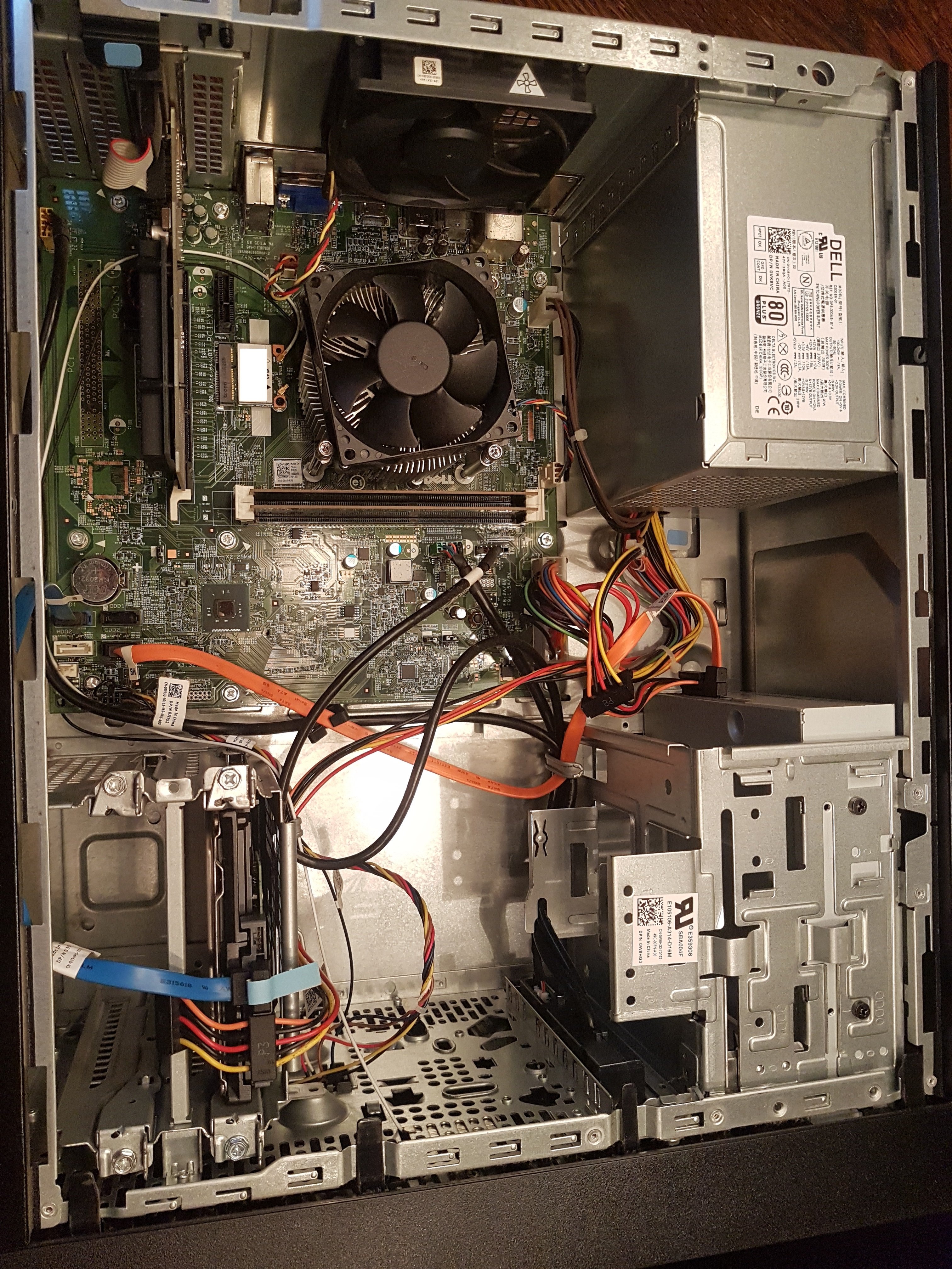

Poste bitte mal ein Bild der gesamten Fläche. Also vom Motherboard und vom Netzteil.
Reaktionen: krafti17
Hast Du denn auch noch ein SATA-Daten-Kabel, denn auf den Bildern sehe ich nur die Kabel der HDD und des ODD?! Und poste mal bitte ein Bild des gesamten Motherboards, es kann nämlich durchaus sein, dass es auch SATA 6G Anschlüsse gibt und wir Dir dann sagen können, wo Du die SSD am besten anschliesst. (SATA 6G ist der schnellste SATA-Anschluss im PC und prädestiniert für SSDs.)

Wie schon geschrieben... In einer SSD bewegt sich nichts und sie ist leicht. Ich fixiere in so einem Fall einfach mit gekreuzten Kabelbindern. Solange du mit dem PC nicht joggen gehst ist es völlig egal.

Der P8-Stecker eignet sich ideal. um die SSD frei schwebend einzubauen.

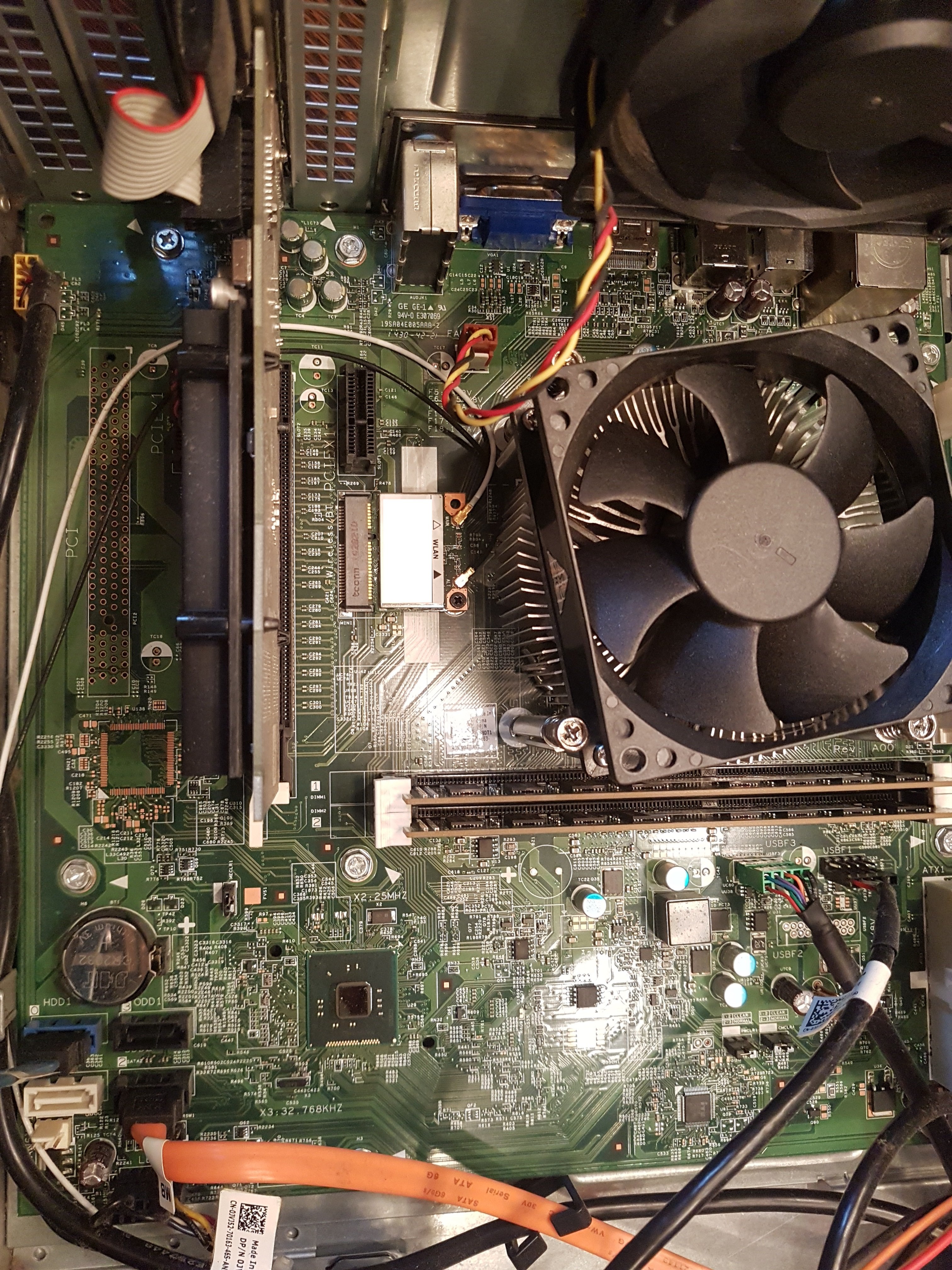

Hier mal ein Bild des gesamten Motherboards:
Die SSD auf jeden Fall an dem blauen SATA 6G-Port (auf dem Bild oben rechts) anschliessen.
Ist alles gar nicht so schwer, an dem DVD-Brenner ist ein oranges SATA-Daten-Kabel, das kommt an den weißen SATA-Port (ebenfalls auf dem Bild oben rechts). Das blaue SATA-Daten-Kabel, dass an der HDD hängt und dass derzeit wahrscheinlich noch an dem blauen SATA 6G-Port auf dem Motherboard angeschlossen ist, kannst Du einfach auf einen der schwarzen SATA 3G-Ports umstecken, somit hast Du dann den blauen SATA 6G-Port frei für die SSD. Was Du dann für die SSD für ein SATA-Daten-Kabel benutzt, bleibt Dir überlassen, da diese komplett auf- und abwärtskompatibel sind. Viel Erfolg!

Alsooo.. sorry für die späte Antwort. Ich bin momentan etwas im Lernstress, habe aber vorhin Bilder gemacht und möchte die euch natürlich sofort zeigen.

@Swappi
Ja, ich habe auch schon mit dem PC-Besitzer geredet ;) Ihr würde es auch ausreichen, es zu hängen.

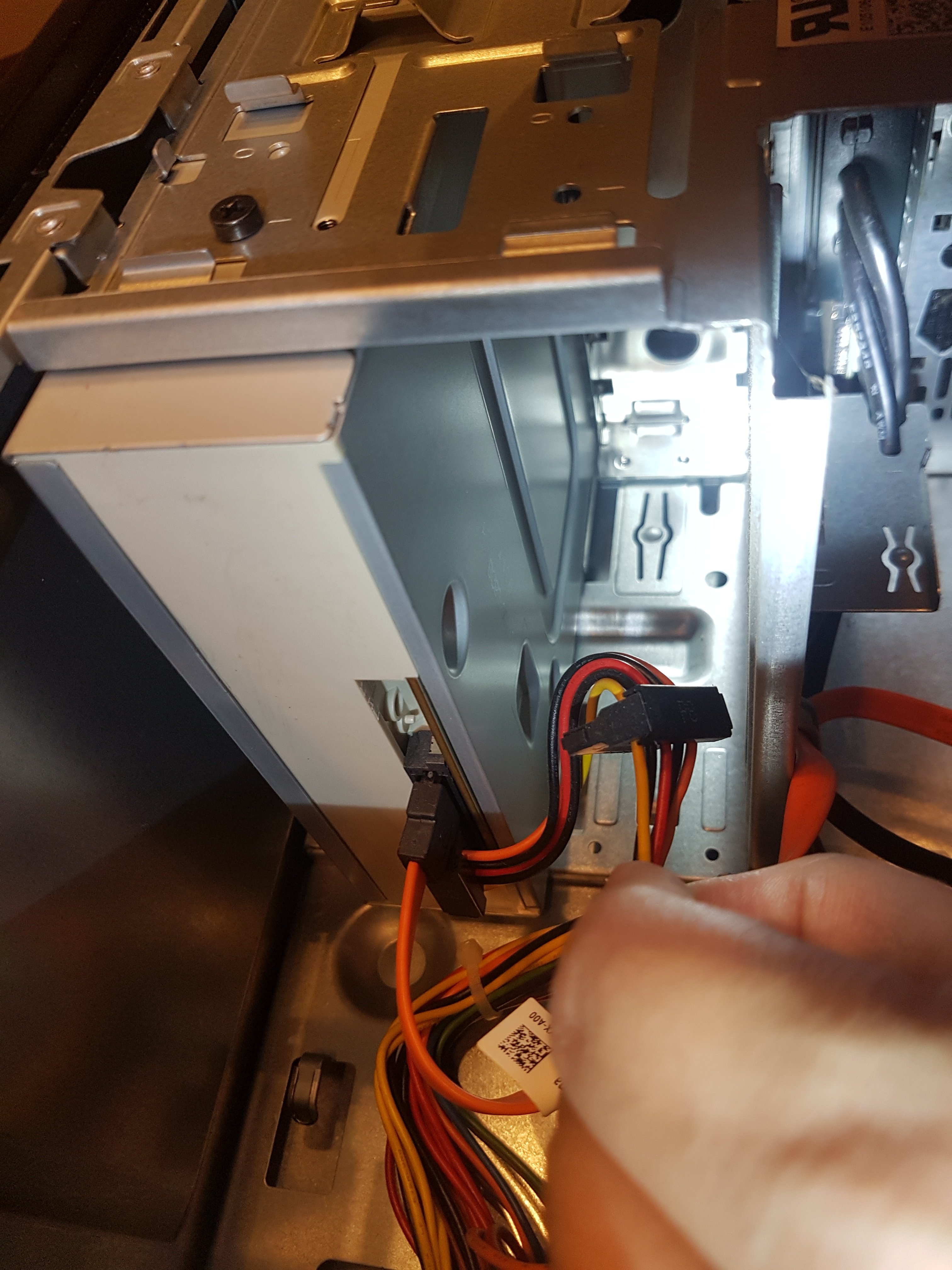

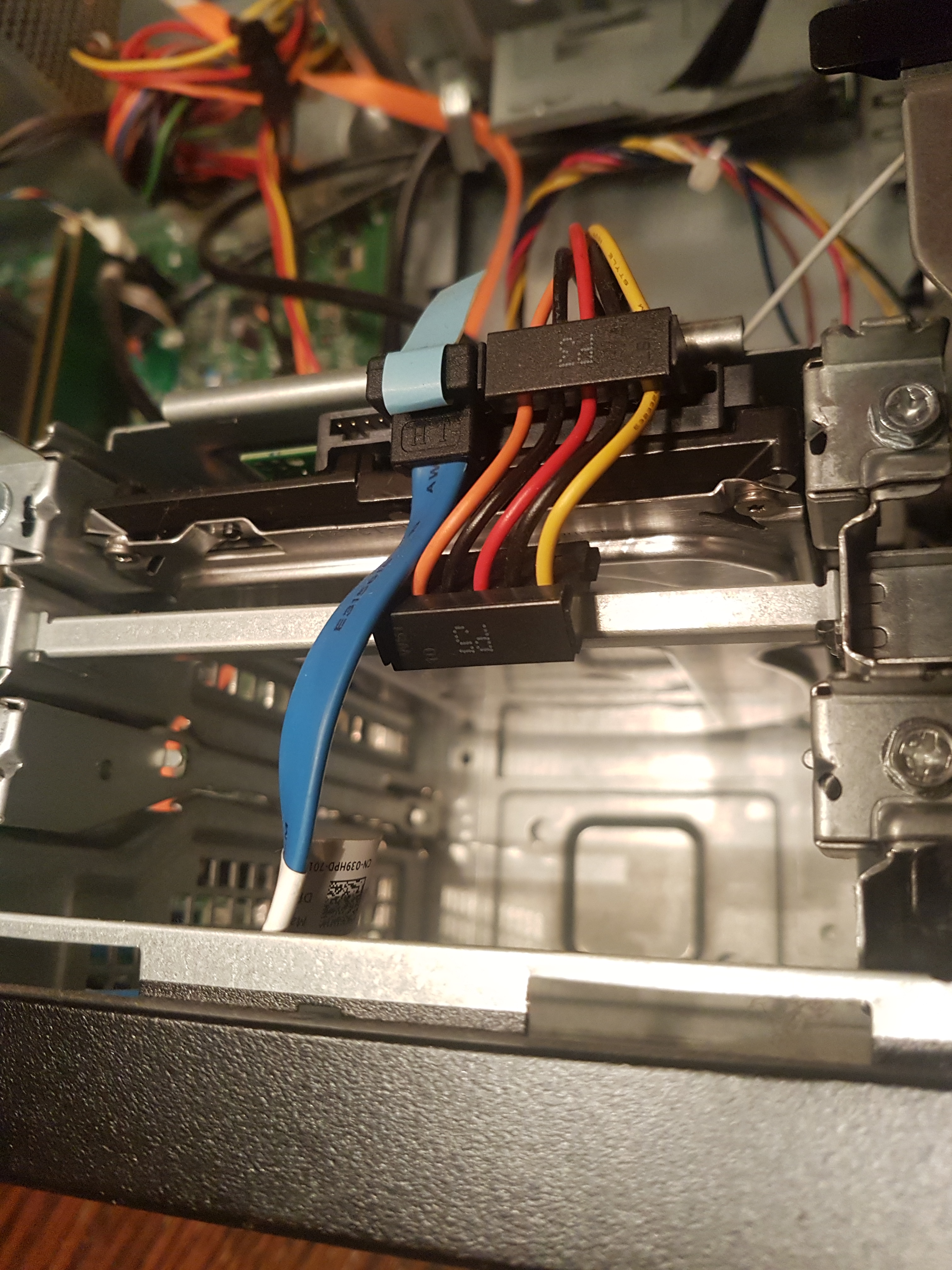

Mein Wunsch wäre es, dass ich die SSD in das leere Fach unter dem DVD Laufwerk lege und leicht mit etwas Packband festmache.
Ich habe es mal symbolisch auf dem einen Bild gezeigt, meint ihr das Stromkabel würde so reichen?

Hier nun die Bilder-Auswahl. Bewusst etwas mehr ;)
Leider dreht er die Bilder oftmals anders herum, so ist leider manches auf dem Kopf :(
20191104_002746.jpg 20191104_002450.jpg 20191104_002526.jpg 20191104_002346.jpg 20191104_002300.jpg20191104_002319.jpg 20191104_002419.jpg 20191104_002207.jpg
genau da sollte es auch passen mit den Kabeln.

So...hab mir jetzt noch Deine neuen Bilder angeguckt und kann Dir Folgendes sagen:
HDD -> weißer SATA-Port
ODD -> einer der schwarzen SATA-Ports
SSD -> nach wie vor blauer SATA-Port
Und wie @bisy schon geschrieben hat, wäre es nicht verkehrt, ein SATA-Daten-Kabel mit Halteklemmen zu verwenden.
