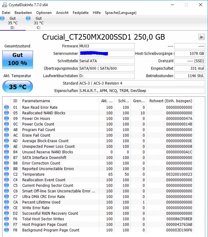

Poste doch bitte mal den Screenshot von CrystalDiskInfo für die SSD, ziehe aber bitte das Fenster soweit auf, dass alle Attribute und auch die Rohwerte vollständig sichtbar sind, also keine Scrollbalken mehr erscheinen.
Bitteschön:

Es ging darum zu sehen wie hoch der Verschleiß der NANDs ist, denn SSDs können bei Erreichen der spezifizierten P/E Zyklen in den Read Only Modus gehen, aber dies hängt von Modell ab und dies wurde vorher auch nicht genannt. Nun wissen wir es und auch, dass die NANDs noch fast neu sind, es also nicht daran liegen kann.
Du hast geschrieben das die Partitionierung möglich ist, bist Du sicher das die Partitionierung auch nach einem Reboot noch so ist wie Du sie vorgenommen hast? Wenn ja, dann probiere doch mal ob Du sie im Abgesicherten Modus von Windows beschreiben kannst.
