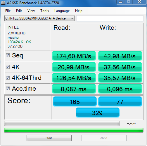

Habe zusätzlich mal einen Benchmark gemacht. Sieht eigentlich auch normal aus, oder?

Sind die Werte einer SSD immer Systemabhängig? Weil ich erreiche nicht annähernd die Werte von "cpt.scarecrow".

Kann es sein, dass du für die Platte einen anderen Treiber installiert hast oder sie im IDE statt AHCI-Modus laufen hast. Bei dir steht oben links "intelide" bei mir "msahci".

@dank1985: der Controller läuft bei dir im IDE-Modus. Ob man das bei deinem Notebook umstellen kann weiß ich nicht. Aber wenn, dann ist die Option irgendwo im BIOS.
Ach ja: nicht wundern, wenn nach dem umstellen Windows erst mal nicht bootet. Stell nochmal zurück, du musst in der Registry von Windows nochwas umstellen, damit es starte. Das findet sich irgendwo hier im Forum, was man da genau eintragen muss.

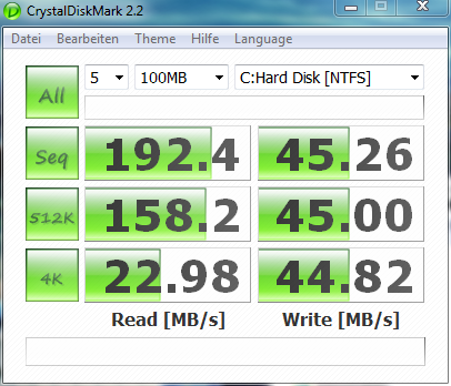

Hier sind nochmal 3 unterschiedliche Benchmarks:
@cpt.scarecrow
Könntest du evtl. auch nochmal ein Benchmark mit "CrystalDiskMark 2.2" machen? Würde mir gerne mal deine Werte anschauen. ;)
Hier hast du meinen Benchmark. Sieht so aus als ob hier nur das Lesen bei dir langsamer wäre. Die Werte beim Schreiben sind ja relativ gleich.
