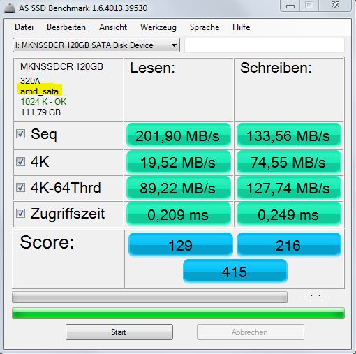

irgendwie komm ich mit AS SSD benchmark nicht mal auf die Hälfe der angegebenen Lese und Schreibwerte. BILD

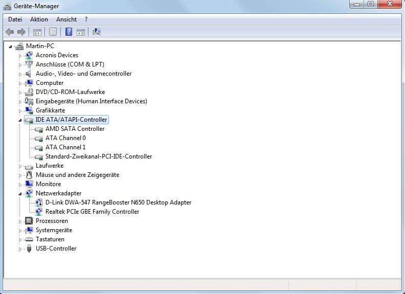

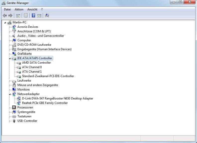

Ich habe im moment die AMD AHCI Treiber installiert, hatte vorher die msahci Treiber von Windoof, beide Treiber haben keinen Unterschied gemacht. Im Bios ist AHCI Modus aktiviert, kann zwischen IDE, RAID, AHCI wählen.

Hm, korrigiert mich wenn ich falsch liege, aber meines Wissens solltest du mal ATTO als Test durchlaufen lassen, wenn du die Leistungswerte des Herstellers haben willst.
AS SSD testet mit komprimierten Daten, und da deine SSD nen SandForce-Controller hat, hat der ne gewaltige Schwäche bei schwer bis gar nicht komprimierbaren Daten. Die Unterschiede sind also normal und die SSD funktioniert einwandfrei.

Die beworbenen Werte sind "bis zu" bzw. "up to".
Wegen des Sandforce-Kontrollers sind die erreichbaren Geschwindigkeiten abhängig von der Art der verwendeten Daten.
Im AS SSD git es auch einen Kompressions-Benchmark (mal ins Menü schauen) der das auch veranschaulicht und auch zeigt, das Deine SSD die Werte auch bringt, wenn die Daten (praxisfremd) stark komprimierbar sind.

also liegt doch am Testtool? In den Test die ich mir durchgelesen habe haben die mit vielen Tools gemessen, einens davon war eben AS SSD. ich lass Grade ATTO laufen :-)
EDIT:
also mit ATTO komm ich dran ab Testgröße 256 KB sind es knapp 500MB/s lesen/schreiben
bei 1024KB sind es dann über 500MB/s

richtig erkannt, es ist eine andere SSD,
und den Zusatz Deluxe hat sie nicht im Namen weil sie teurer ist, sondern weil sie mit schnellerem (und teurem) sync. NAND Flash arbeitet.
Bei der Chronos (ohne Deluxe) wird nur async. NAND Flash verbaut, der nicht die gleiche Leistung bietet.
Die erzielten Werte sind für die Chronos (ohne Deluxe) völlig korrekt.
