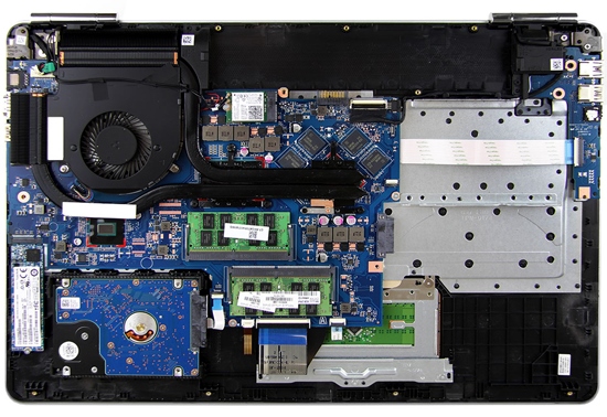

Also wenn das Layout dem entspricht was ich gerade bei Notebookcheck gesehen habe, muss ich feststellen das man die M.2 SSD nicht dämlicher platzieren kann. Weit weg von jeglichem Lüfter, und an Luftstrom ist bei der Konstellation kaum zu denken.
Evtl. gibts ja Kühler für die SSD die du verwenden kannst. Bin da aber nicht auf dem aktuellem stand.

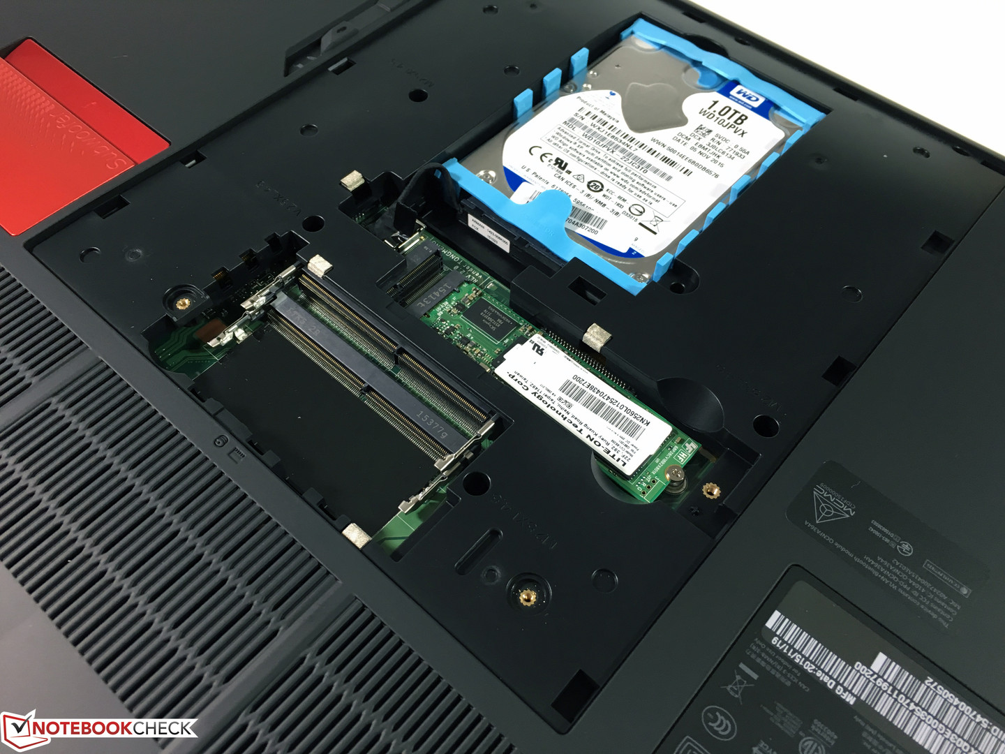

Dennoch. Ich habe einen Acer Predator 17". Bei dem is die NVme SSD auch in einem sepperaten schacht verbaut und überdeckt mit einer zweiten sata m.2 SSD. Aber die wird bei weitem nicht so heiß. Ich habe hier eine Samsung 960 Evo. Darafu GTA 5, und wenn ich das zocke mit allem am anschlag wird die SSD maximal 72C warm. Im Idle bei 52
Läuft da was bei dir im Hintergrund was die SSD permanent belastet?
Evtl. läuft auch im Idle bei dir der Hitzkopf GTX 960m anstatt die Intel und heizt so zusätzlich das Gehäuse unnötigerweise auf.

ja, die SSD wird kein Stück gekühlt. Ja auf dem Bild ist genau das Laptop. Gibt es denn trotzdem eine Möglichkeit den Slot zu belegen? Kühler glaub ich gibt es da nicht.

Naja, ich bin da eher bastel anfällig. Wenn die Unterseite des Gehäuses keine Luftschlitze an dieser stelle hat, so kann man die selber rein machen. Wäre zumindest für mich ein versuch wert. Kühlkörper gibts es meines wissens nach schon für die SSds, aber kommt halt drauf an wie rum die SSD da drinnen steckt, ob platz dafür ist usw.
Ich verstehe trotzdem nicht warum die bei dir so warm ist. Ich kenne deine SSD nicht im detail, aber heißer als ne Samsung wird die ja ned sein. Und da bei mir 0 Luftstrom ist, dazu verdeckt mittels zweiter SSD, aber dennoch kälter, würde ich auf irgendwas anderes tippen. Allerdings hat mein Gehäuse direkt dort Luftschlitze. Was ich gesehen hab, deiner nicht.

Ja mein Gehäuse hat da keine Luftschlitze. Luftstrom ist da meines Erachtens auch nicht.
