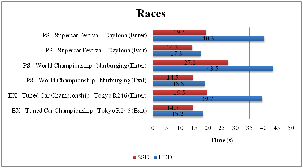

Bei GT5 bringt ne SSD im Vergleich zur HDD rund 40-50% verkürzte Ladezeit...
http://www.ps3blog.ch/2010/12/gran-turismo-5-ladezeiten-durch-eine-ssd-halbiert/
http://www.gtplanet.net/gran-turismo-5-load-times-significantly-reduced-by-ps3-ssd-upgrade/hvx2a/

Der Artikel ist 2 1/2 Jahre alt. Da haben SSD´s noch deutlich mehr gekostet. Desweiteren profitiert GT enorm von einer SSD in Bezug auf die Ladezeiten. Habe jetzt nur keine Lust den entsprechenden Test zu googlen.
Dazu kommt noch dass die verwendete SSD alles andere als ein Top Model ist.
Zitat:
"Lesegeschwindigkeiten von rund 220 MByte pro Sekunde sowie Schreibgeschwindigkeiten zwischen 160 und 190 MByte pro Sekunde gemessen"
