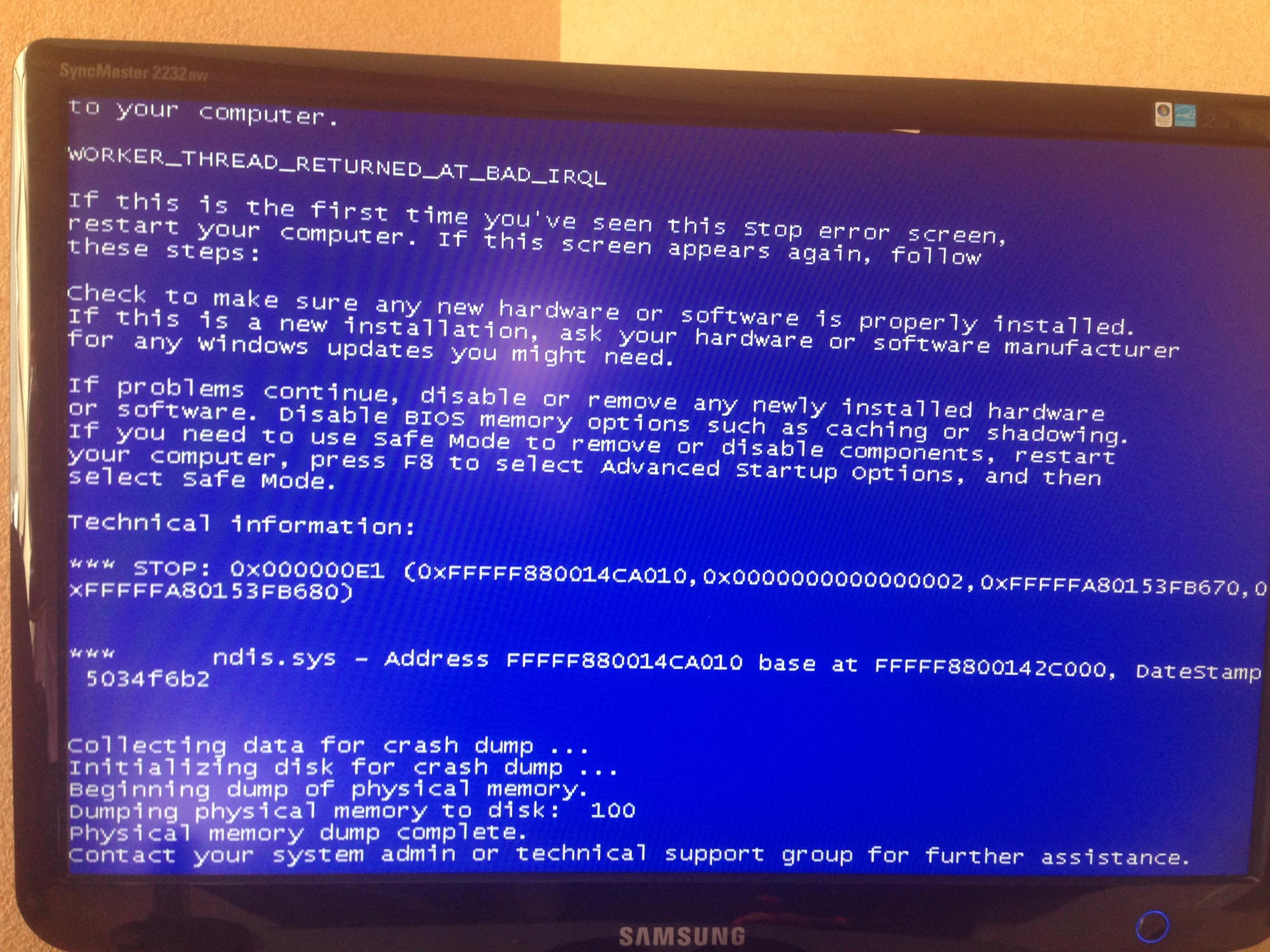

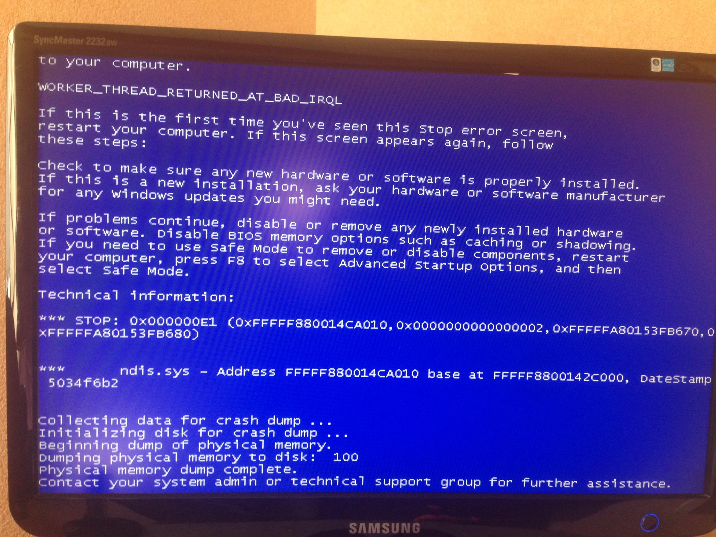

Ich hab nochmal ein bluescreen beigefügt der einmal aufgetreten war, nachdem die maus und tastatur nicht gingen. Der bluescreen weißt ja aber irgend wie auf netzwerkadapter oder so hin.

ndis.sys ist Teil des LAN/WLAN Treibers, das ist richtig.
Hast du eine richtige, originale W7 Ultimate Scheibe oder irgendein Image aus dem Netz? Legalität kommt ja auf den key an, nicht aufs image.
Wenn du ein "ordentliches" Image zum installieren verwendet hast würde ich mit einem memtest anfangen.

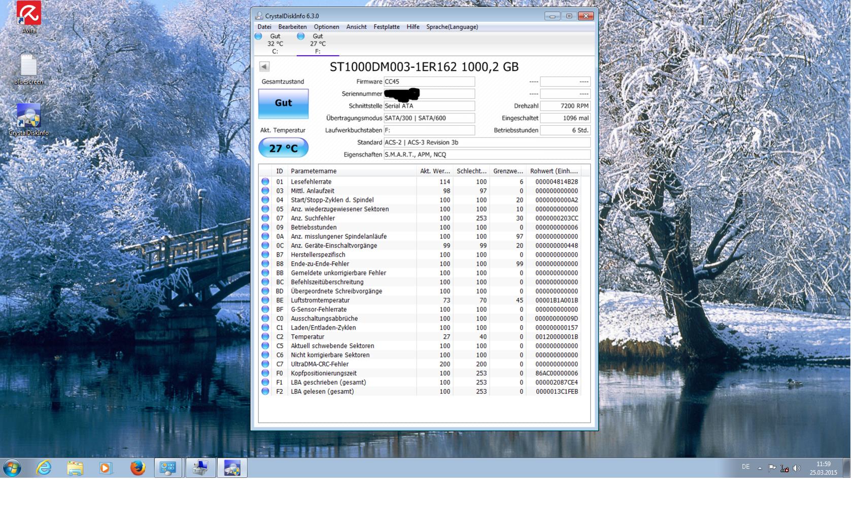

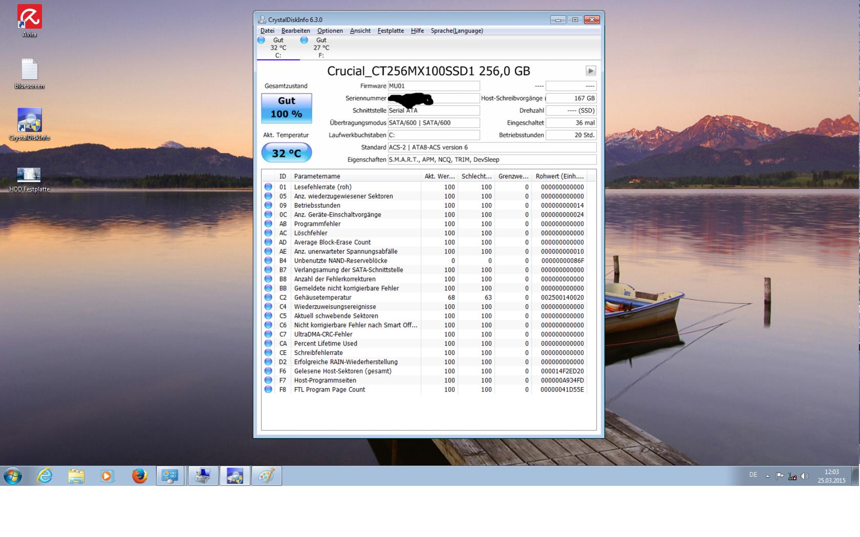

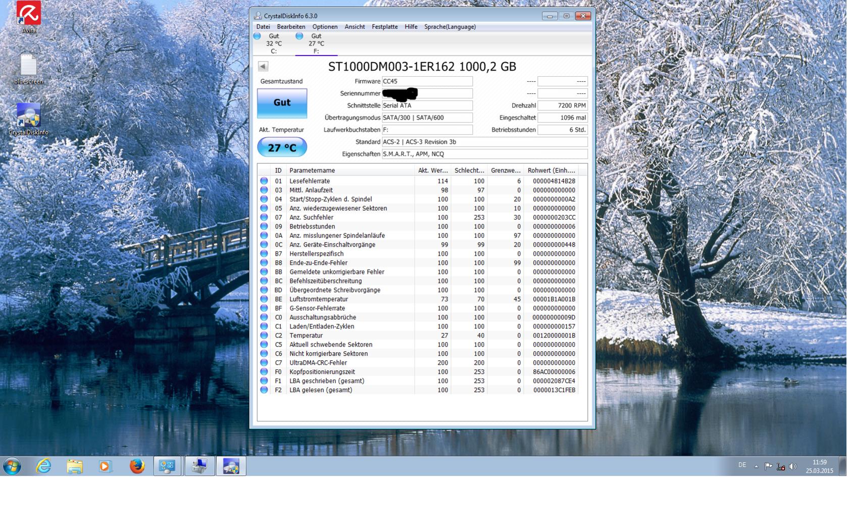

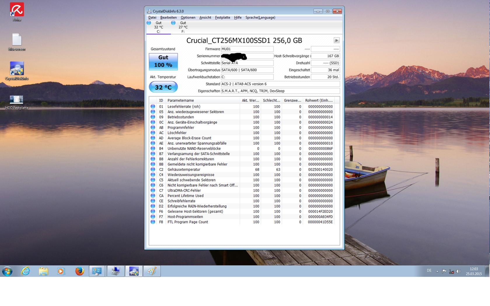

Poste bitte mal den Screen von CrystalDiskInfo (die Portable Standard Edition reicht und ist frei von Werbung), ziehe aber bitte das Fenster soweit auf, dass alle Attribute und auch die Rohwerte vollständig sichtbar sind.

hier die crstal disk info dateien und wie ich festgestellt habe
ist es wirklich die hdd die sich an und aussschaltet von alleine da sie zwischendurch erkannt wird und zwischen durch nicht.
