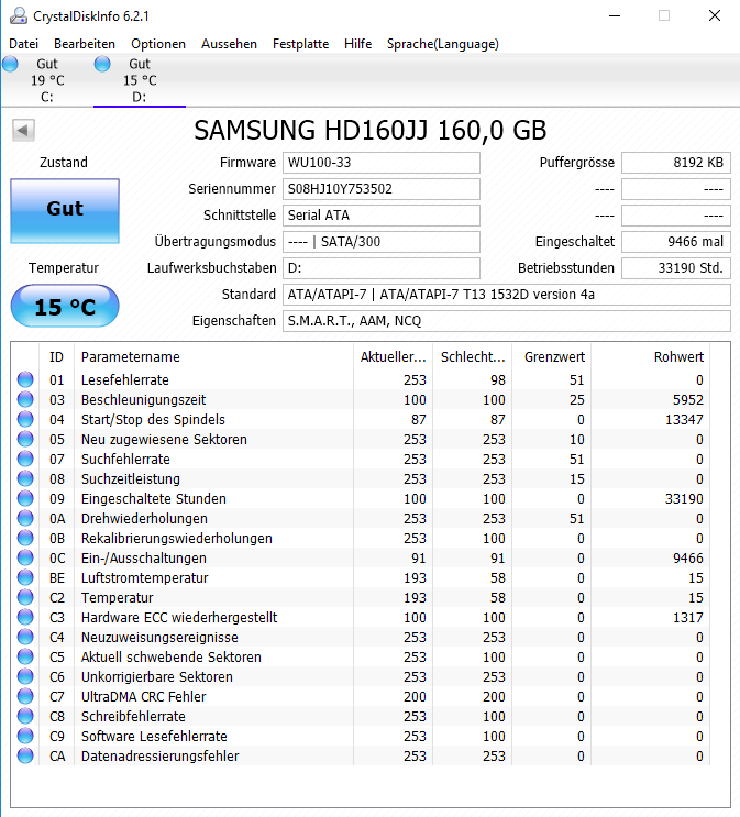

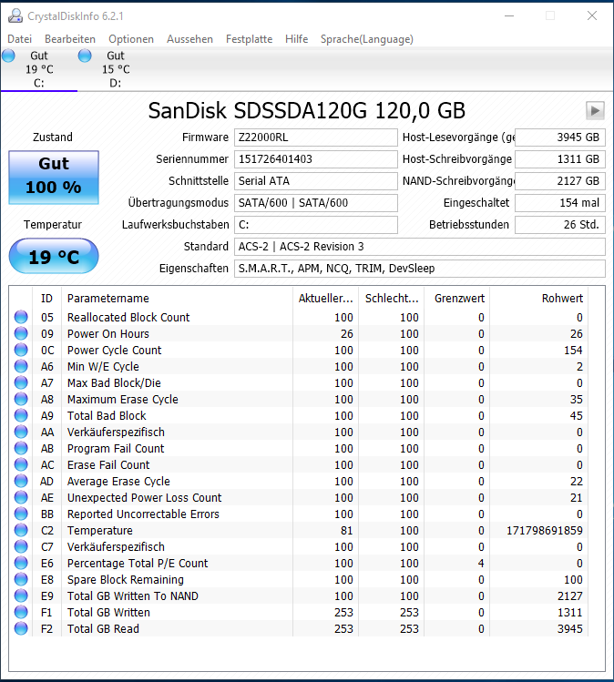

Hier noch die Screenshots von CrystalDiskInfo der beiden Platten.
Die alte HDDs sieht soweit gut aus, da sehe ich nichts was die Ursache sein könnte.

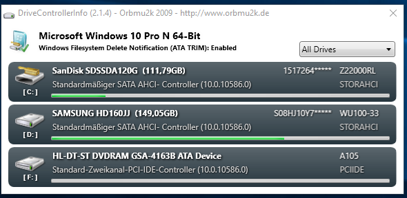

Welcher Treiber verwendet wird, zeigt Dir am Besten Drive Controller Info an. Poste den Screenshot davon, wenn Du Dir unsicher bist welcher es nun ist und sonst gilt: Es sollte entweder der storahci von Microsoft sein oder ein Intel RST Verison 10.1 oder höher.
Ich meinte auch eher die Chipsatztreiber. Oder was könnte sich außerdem auf den Betrieb der Festplatte auswirken? Die auf der Gigabyte Seite sind nur für maximal Windows 8 und sind von 2012.
