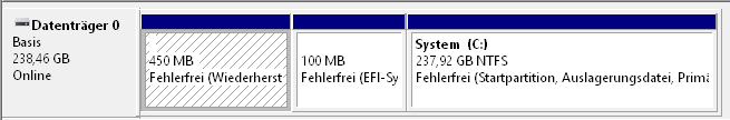

Installation ist jetzt auch abgeschlossen. In der Datenträgerverwaltung ist keine zusätzliche Partition außer der Starpatition.

Lag aber wohl daran, dass ich vor der SSD (Laufwerk 1) auf die Windows drauf sollte noch eine andere Platte (Laufwerk 0) hatte. Die Daten wurden wie es aussieht auf das Laufwerk 0 geschrieben (es war ein Ordner boot drauf). Habe es eben umgestöpselt und siehe da, es werden nun automatisch zwei Partitionen auf der SSD erstellt.

Ja, das Betätigen von "Neu" für sich allein genommen verhindert nicht unmittelbar die Anlage der 500-MB-Systempartition. Nach Bestätigen der Meldung "Um sicherzustellen, dass alle Windows-Features richtig verwendet werden können, werden evtl. zusätzliche Partitionen für Systemdateien erstellt" wäre eine separate Systempartition erstellt worden. Die Meldung sowie die Erstellung sind allein aufgrund des Vorhandenseins einer Systempartition auf dem anderen Datenträger unterblieben.
