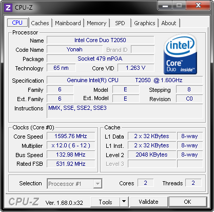

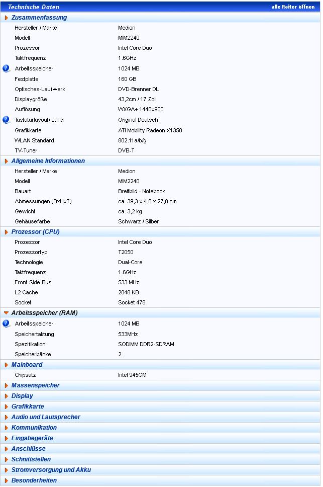

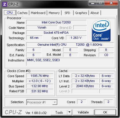

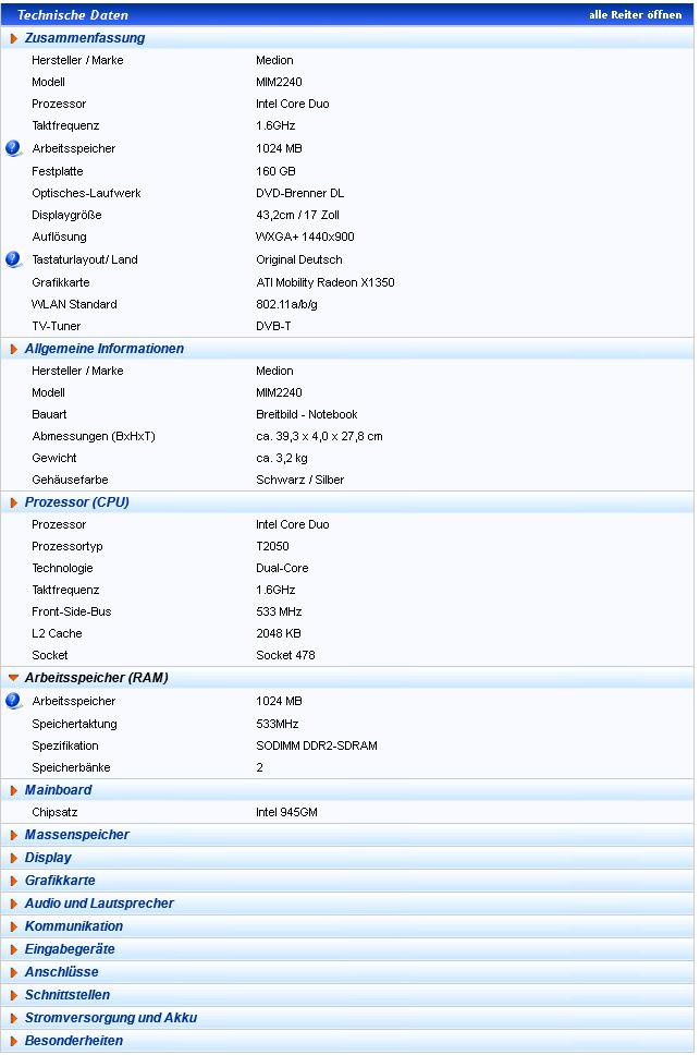

habe ein Medion MIM2240 mit einer ältern Intel SSD gepaart. Entsprechende Daten im Anhang. Problem tritt nur unter Windows auf. XUbuntu läuft normal. Im Ressmonitor ist bis auf maximale Auslastung der SSD nichts zuerkennen. SSD schein i.O. zusein, Intel inf Treiber für Chipsatz ist installiert. Jemand eine Idee?

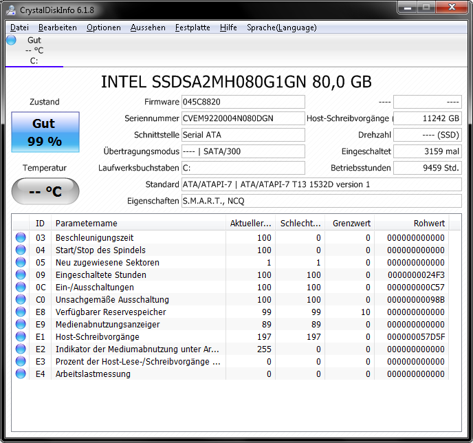

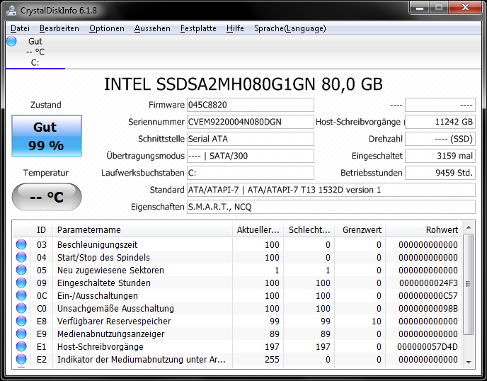

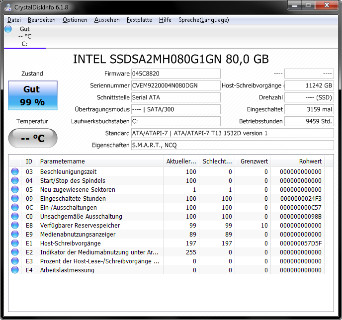

Bei CrystalDiskInfo das Fenster bitte so weit aufziehen, so das alle Attribute und Werte zu sehen sind und ein Screenshot davon machen und erneut hochladen.

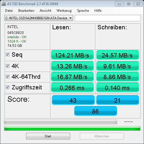

Und auch einmal einen Benchmark mit AS-SSD ausführen und vom Ergebnis ein Screenshot anfertigen und hochladen.

Bitteschön:
@bengel40: Laut Intel SSD Toolbox (aktuell) nicht.
Ich teste mal noch mit Toolbox. So wie es aussieht sind die Schreibwerte doch arg gering was vermutlich mit den Hängern zusammenhängt die auch während des Bench auftauchten (inaktives Fenster für paar sec.).

Denn oben links im Fenster von AS-SSD sieht man, dass der IDE-Modus aktiv ist.

Sieht nach Sata 1 aus und die SSD unterstützt kein Trim. Du hättest einen einen Secure Erase durchführen sollen und dann beim Erstellen der Partition, diese etwas kleiner erstellen, anstatt 74GB so ca. 65GB. Den Rest einfach so lassen, das wird dann für Overprovisioning genutzt und hält die Leistung einigermaßen hoch.
Da müßt die Southbridge ICH7 drin sein, die hat ja Sata2 und auf dem CDI wird angezeigt, dass der Übertragungsmodus auch Sata 2 ist.

Das ist noch die G1 und nicht die G2 Postville, die G1 kann kein TRIM und Intel hat auch nie eine FW mit TRIM für diese SSDs geliefert. Die Schreibraten zeigen ja, dass die TRIM dringend nötig hätte und jetzt kann Du nur der Empfehlung von meckswell folgen und ihr ein Overprovisioning gönnen, aber vorher unbedingt ein Secure Erease ausführen.
