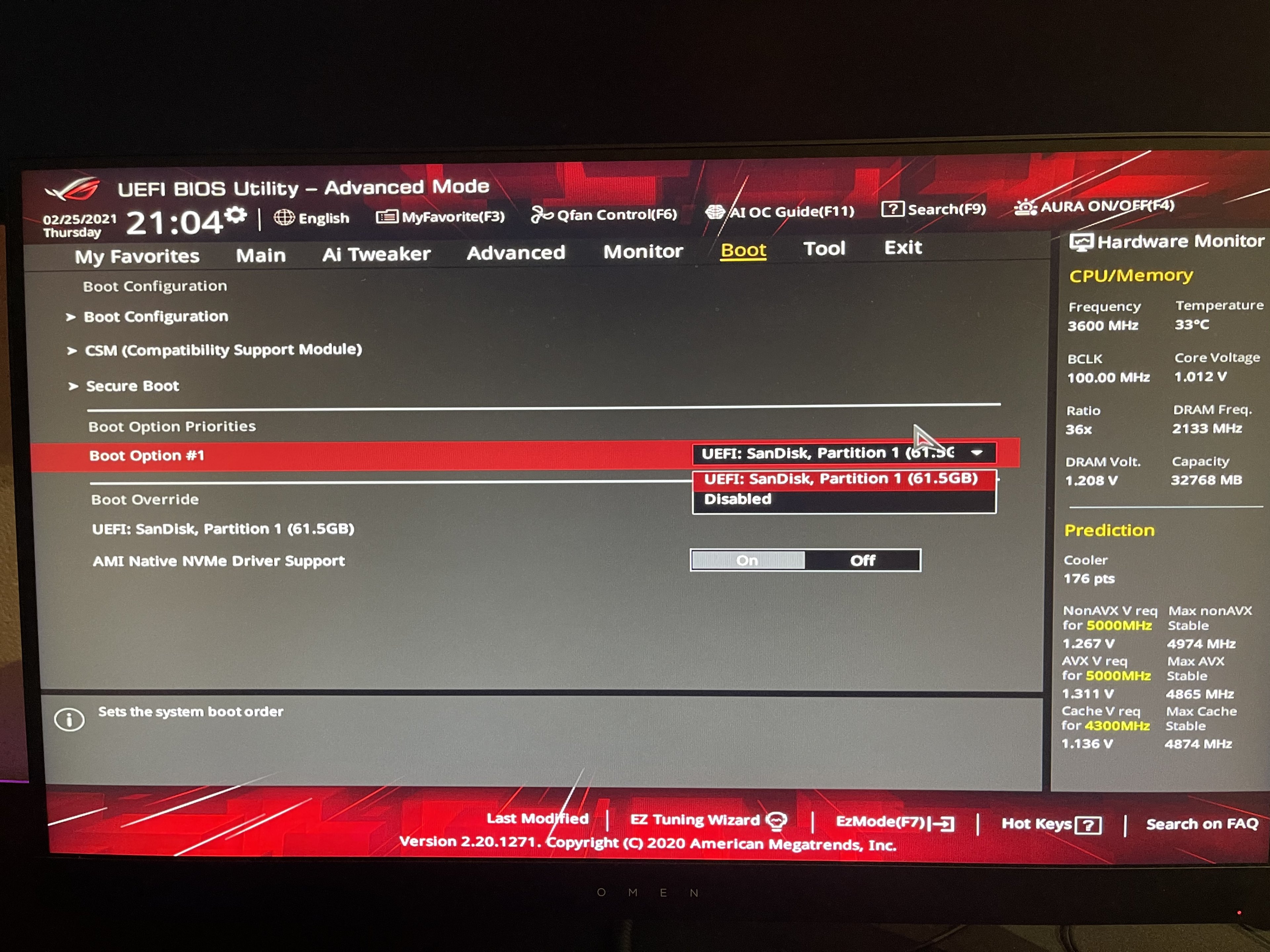

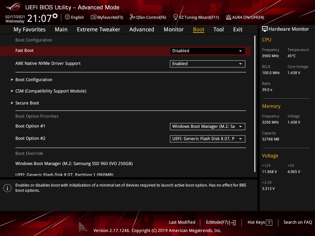

So ich habe jz windows nochmal frisch auf die m2 ssd von samsung installiert. Ich hatte nur die m2 ssd angesteckt! Installation war erfolgreich und nach dem Neustart bootet der PC wieder von dem USB Stick mit Windows drauf.
Hier ein bild vom BIOS
EDIT: ist es denn möglich das der Bootloader irgendwie hinüber ist? Evtl. habe ich bei der ersten Installation eine falsche partition gelöscht.
Vielleicht hast du im BIOS die Bootreihenfolge falsch eingestellt.
Setze das BIOS/UEFI auf Default, Standardwerte.
Neustart und nochmal ins BIOS, nichts machen. (Nicht in die Bootreihenfolge eingreifen. Nichts. Die Lüfter kannst du später einstellen.)
Windows Stick ran, Rechner neustarten und auf F8 einhämmern. Nicht ins BIOS, sondern F8 fürs Bootmenü (das ist nicht das Ding im BIOS.)
Der Stick sollte mit dem Namenszusatz "UEFI" auftauchen. Im Bootmenü, nicht im BIOS. 😉
Mit dem UEFI-Namen den Stick booten und Windows installieren. Dabei die SSD löschen, sodass sie komplett am Stück "Nicht zugewiesen" ist, danach auf Weiter. Nicht neu, nicht format, einfach bei "Nicht zugewiesener SSD" auf Weiter.
Da jetzt nur die Ziel SSD dran ist und alles andere ab, kann der Bootloader nur richtig und gar nicht falsch landen.
Da du den Stick manuell und eimalig per F8 ausgewählt hast, sollte er beim nächsten Neustart gar nicht mehr angefahren werden.
Daumendrücken.

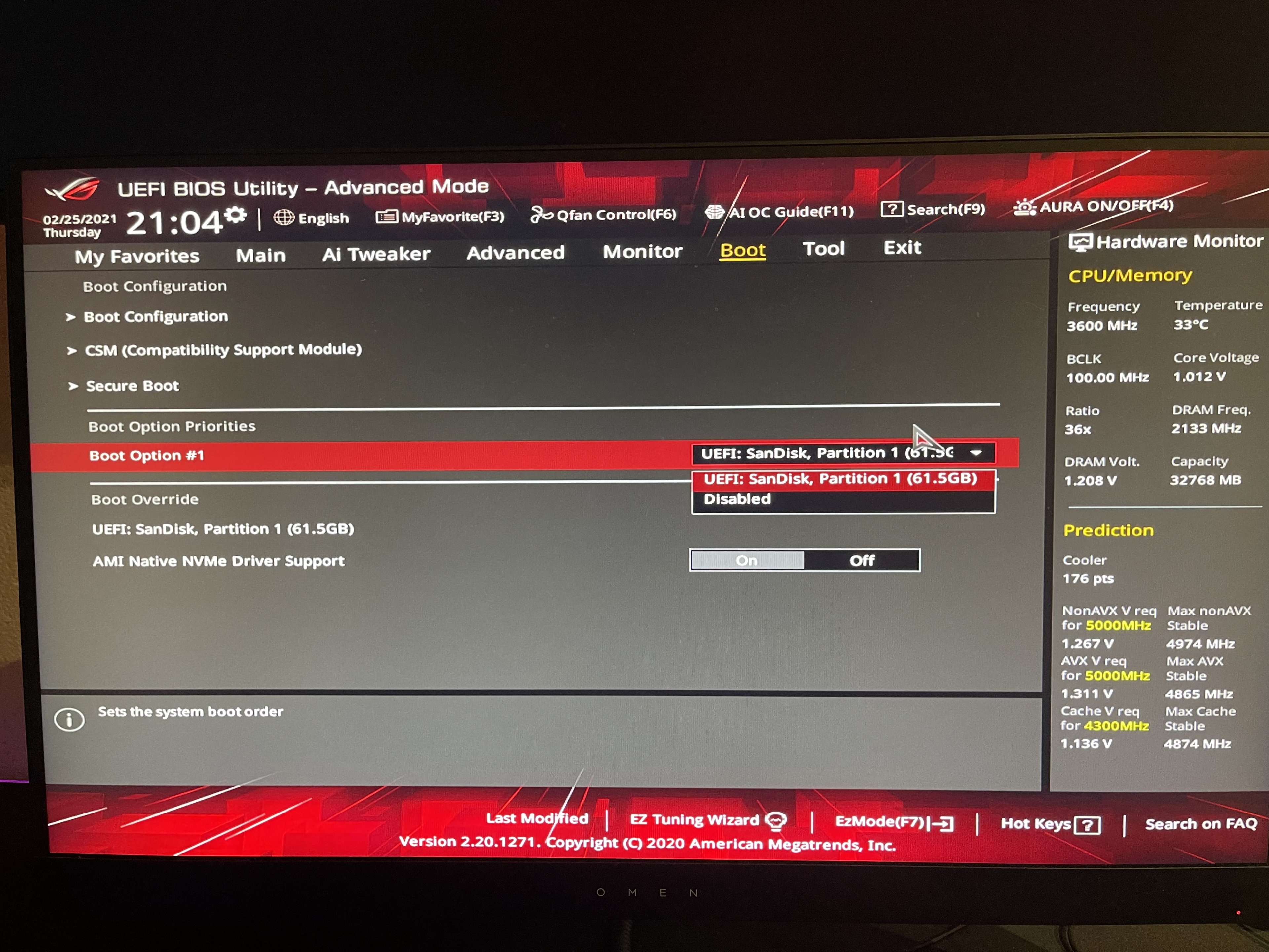

So habe jetzt das BIOS auf den Default einstellungen zurückgesetzt und pc neugestartet dabei gleich wieder ins bios ohne etwas zu machen, USB Stick rein und PC neugestartet und F8 gedrückt. Den USB Stick ausgewählt siehe bild. SSD gelöscht und Windows installiert. PC startete neu und wieder wurde vom USB stick gebootet und bin jz im Installationssetup...

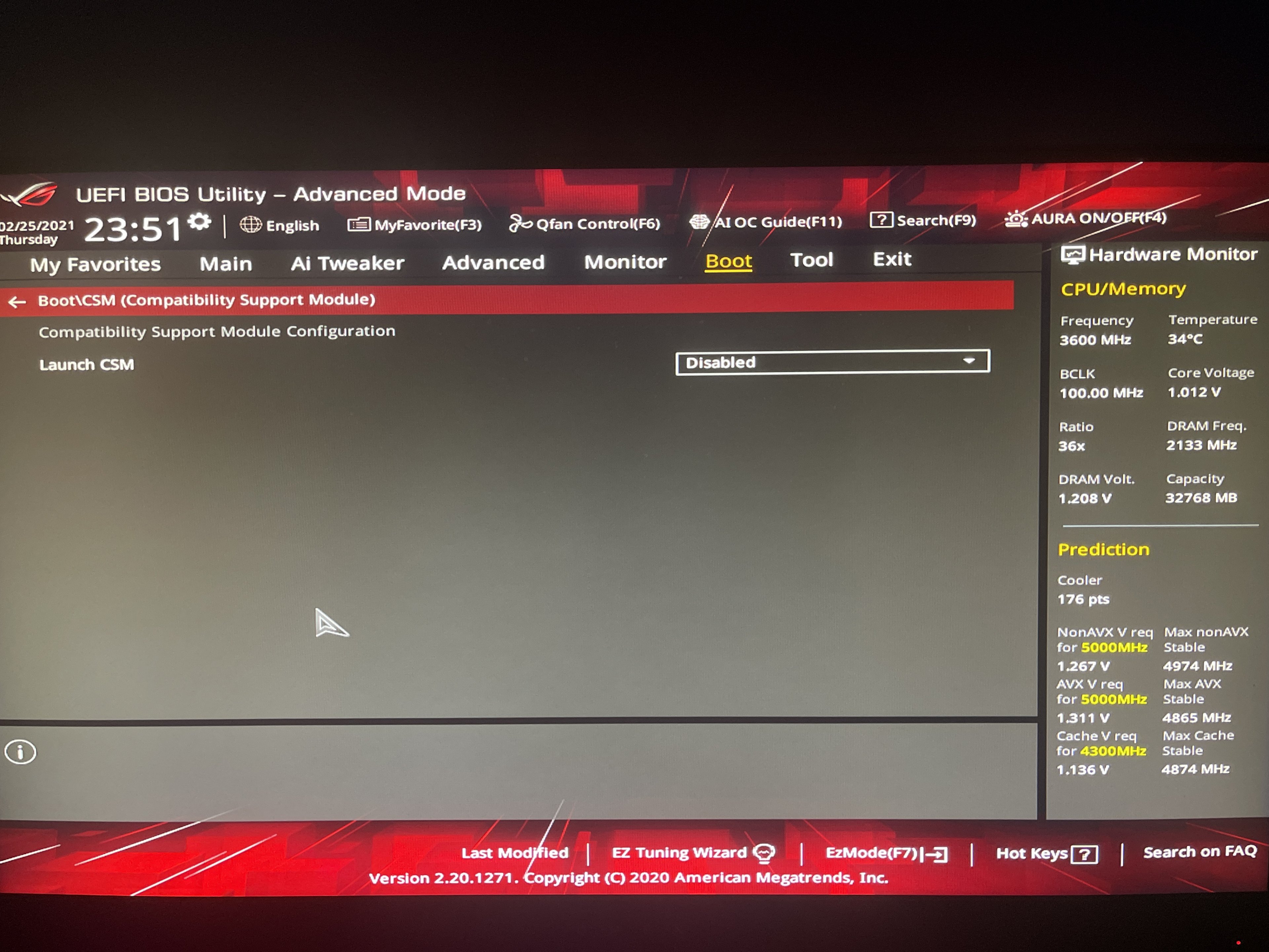

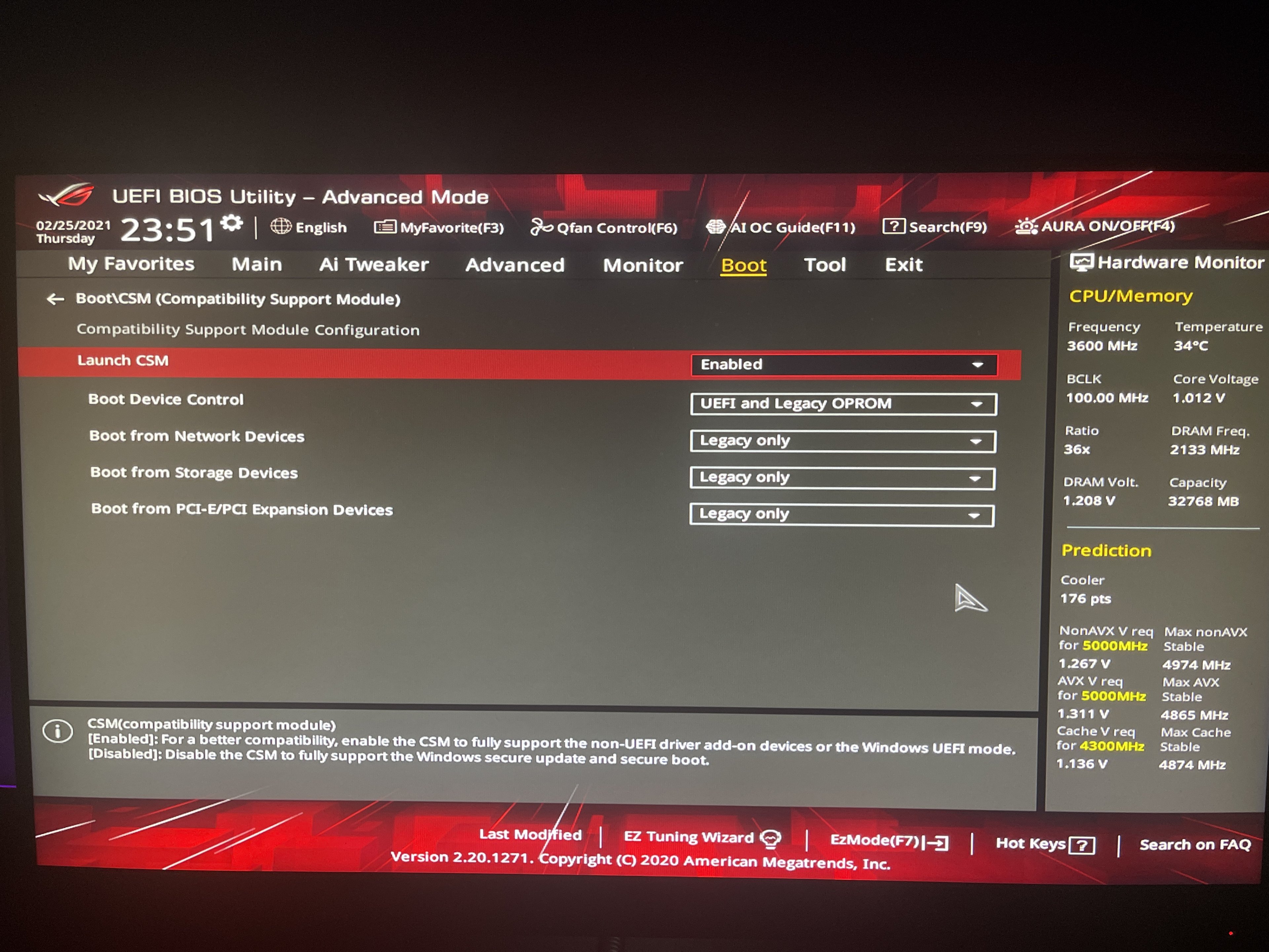

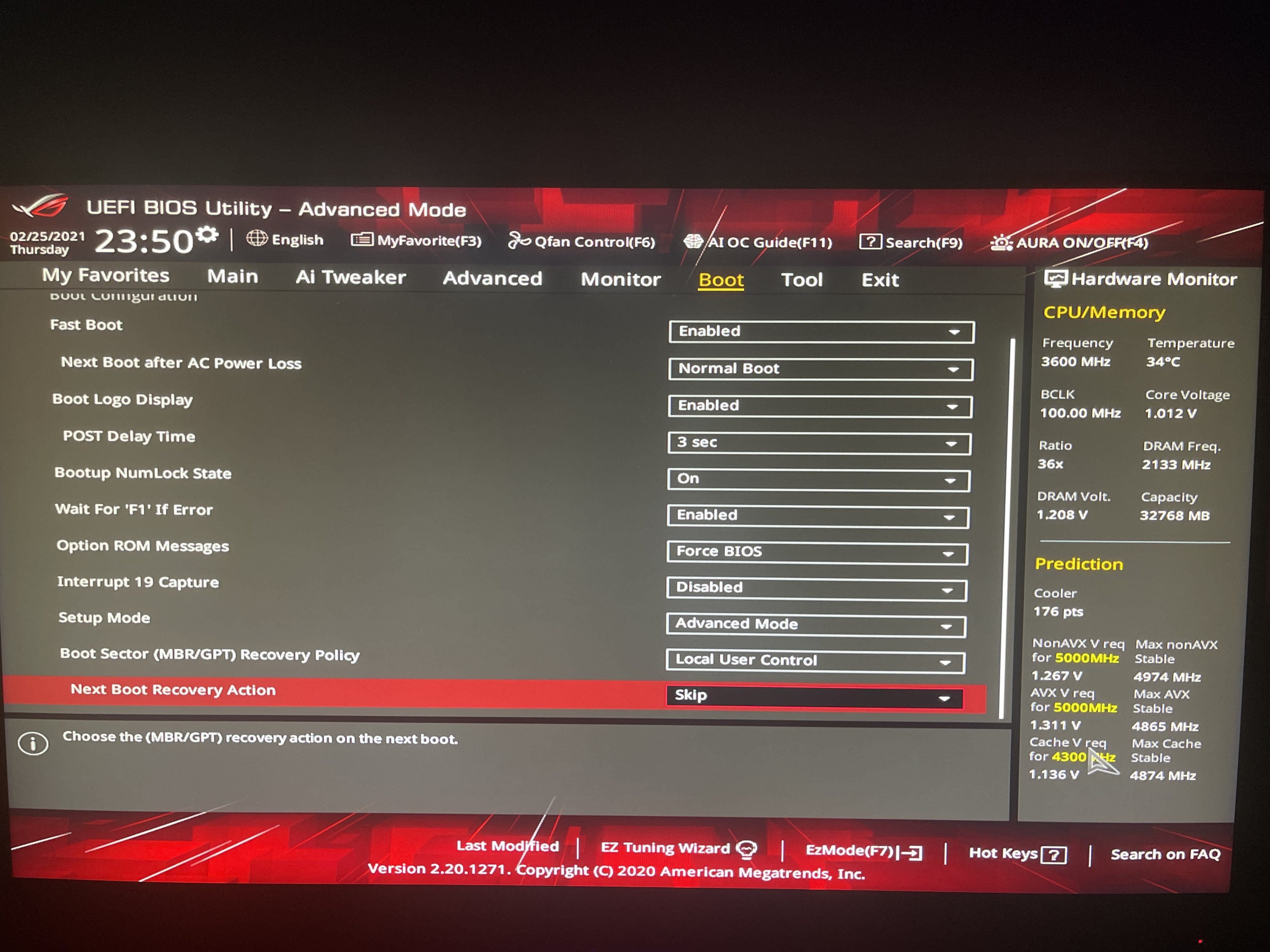

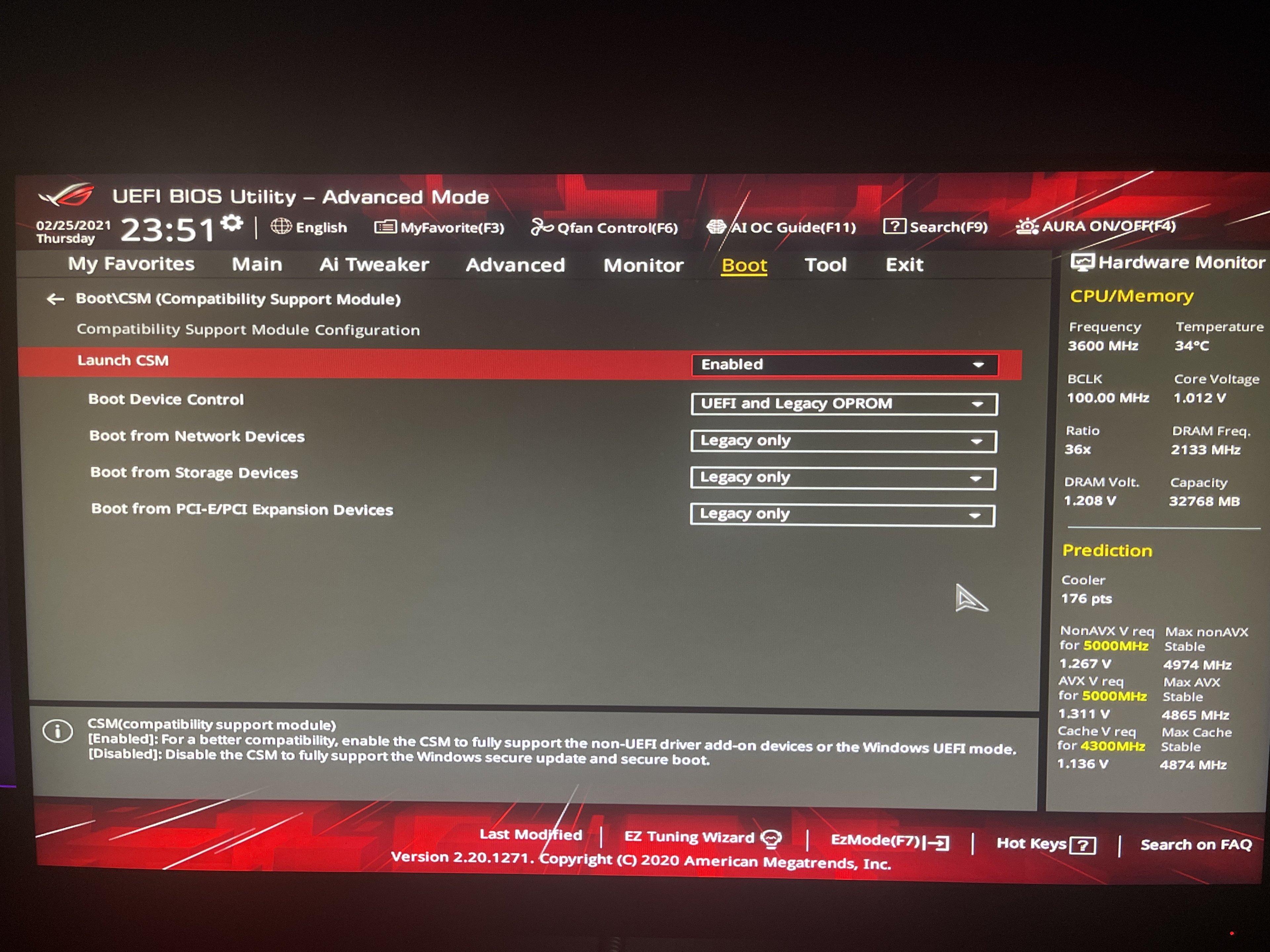

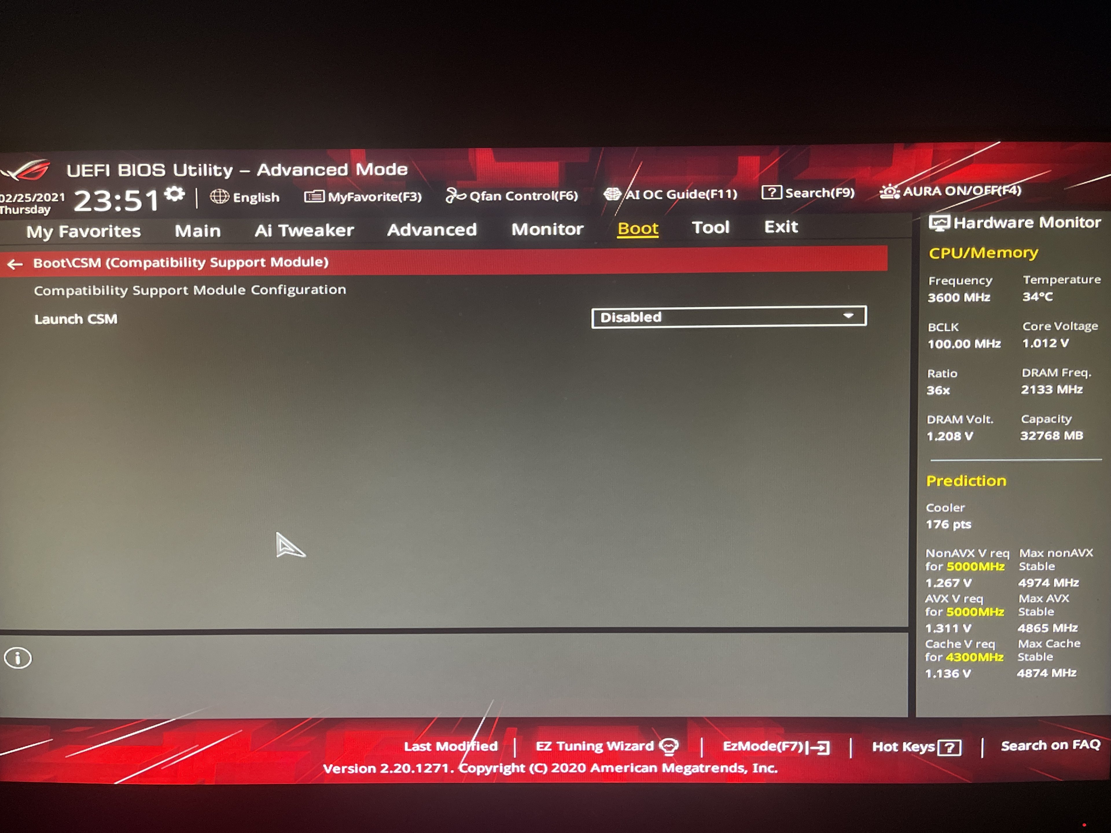

Was kannst du unter "Boot Configuration" und "CSM" einstellen?
Hier die bilder dazu
Habe eben meine andere SSD alleine am pc angeschlossen und Windows installiert und siehe da Windows wird von der SSD gebootet! Ist die m2 SSD doch beschädigt? Sie wird ja angezeigt und erkannt!
Ich sehe kein Bild. Den Stick auch als "UEFI:" ausgewählt?
In welchem Steckplatz sitzt die einzelne SSD?
Weiter sind alle anderen Steckplätze leer?
Manche Steckplätze teilen sich die internen Verbindungswege, da geht dann nur entweder das eine gesteckt oder das andere ist belegt und deaktiviert, usw.

  • Fast Boot aus
  • CSM an
  • Rest auf UEFI only (bzw. first wenn only nicht verfügbar)
  • anschliessend abspeichern und bei nächstem Boot erstmal kontrollieren was dann im Boot Menü angeboten wird
  • wird die M.2 angezeigt, diese an erste Position stellen und abspeichern
  • bei nächstem Start mit F8 den USB-Stick auswählen
Das dient nur der Fehlersuche, da das auch ohne diese Anpassungen funktionieren sollte.
