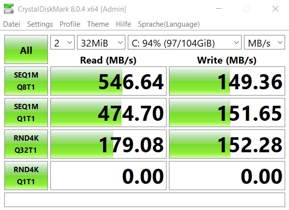

Ok, ich habe es jetzt laufen lassen. Wo genau meinst du, dass ich das einstellen soll? Bei "Profile"?

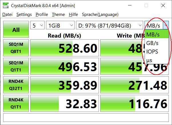

Er meinte wohl auf IOPs umstellen... Mach's Dir nicht so schwer und lass einfach mal AS-SSD mit Standardeinstellungrn durchlaufen, also 1MB per default. Zugriffzeiten beim Lesen/Schreiben stehen jeweils ganz unten.
Reaktionen: n_e_r_d
Ja, bei CDM meinte ich eigentlich IOPS.

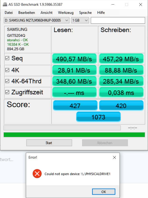

AS-SSD bringt bei mir einen Fehler beim Messen der Zugriffszeit. Drücke ich OK, zeigt es dann nur den Wert beim Schreiben an. Das hat doch früher funktioniert und es tritt auch bei der Boot-SSD auf.
Jemand zufällig eine Idee, woran das liegt?

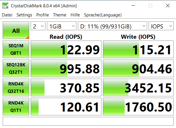

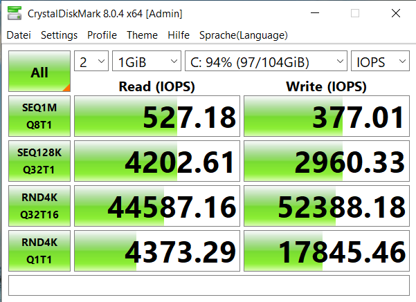

Ok ich habe es jetzt mal jeweils für die HDD und SSD mit IOPs laufen lassen (s. Bilder im Anhang).
Das heißt ich habe jetzt bei der SSD
  • eine Zugriffszeit beim Lesen von 4373 IOPS
  • eine Zugriffszeit beim Schreiben von 17845 IOPS
Und bei der HDD
  • eine Zugriffszeit beim Lesen von 121IOPS
  • eine Zugriffszeit beim Schreiben von 1761 IOPS
Wie kann es sein, dass die Zugriffszeiten beim Lesen kleiner als beim Schreiben sind?
Nein, das sind eben die Anzahl der Zugriffe/Operationen und nicht die Zeit, dafür brauchst halt die ㎲, Mikrosekunden. Muss aber nicht unbedingt 1:1 mit AS-SSD übereinstimmen, kleine Abweichungen sind normal.
Reaktionen: n_e_r_d
Klingt logisch. Dann kann ich persönlich aber mit µs mehr anfangen.
