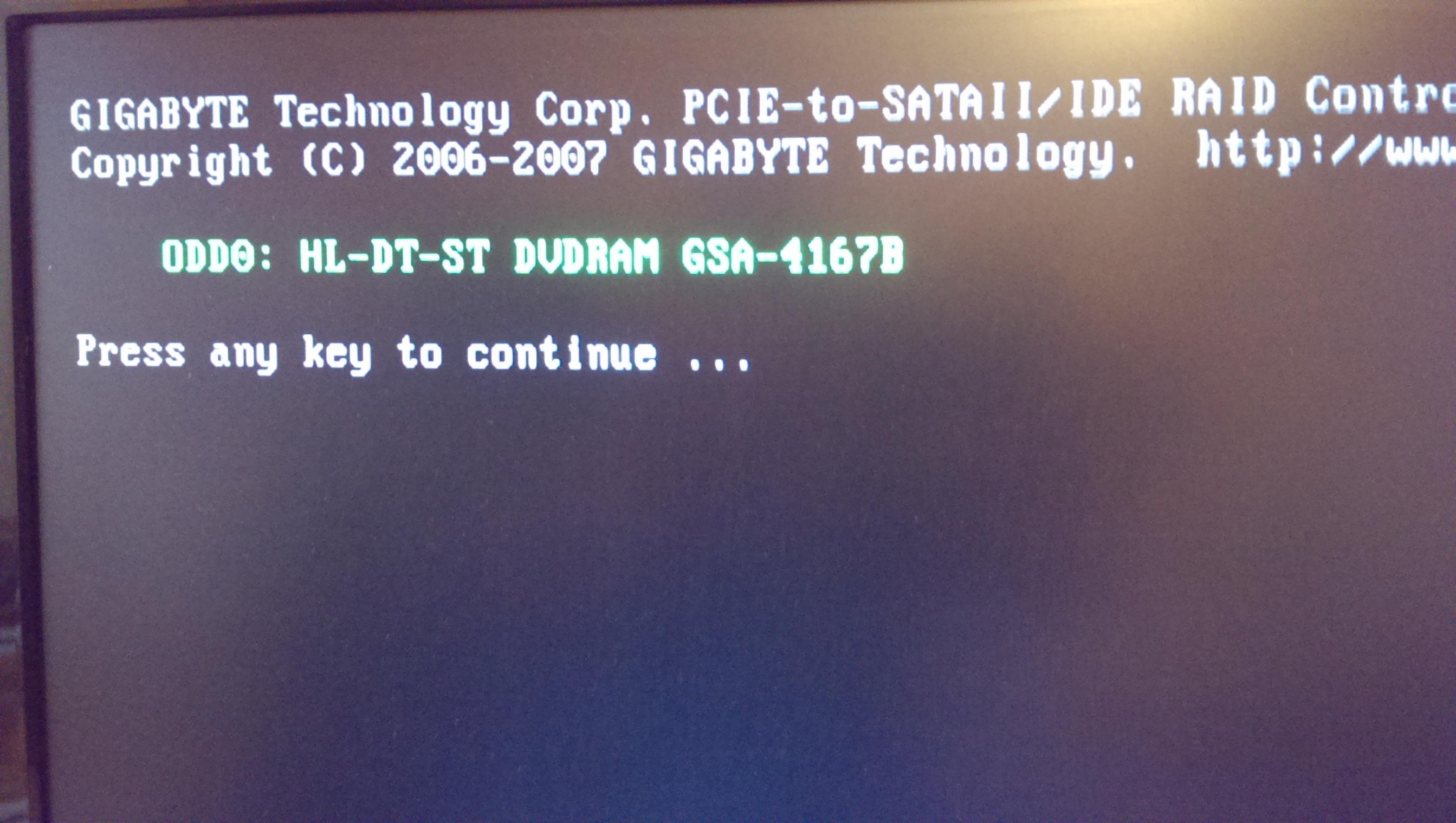

in der linken oberen ecke des monitors wird beim booten die ssd angezeigt. darunter die aufforderung eine taste zu drücken. wenn ich das mache, dann zieht die dvd wieder zum installieren an, also nicht wie oben beschreiben die endlosschleife.
den bootvorgang habe ich mit handy gefilmt, so kann ich etwas lesen was da im bluescreen steht: irgendwas von treiber für harddrive oder controllers.

der treiber wurde genommen und es läuft. jedoch ist beim start oben rechts in der bildecke die ssd angegeben und darunter die option eine taste zu drücken. mache ich das, dann geht es mit dem booten sofort weiter. lasse ich es, dann geht es auch weiter, allerdings nach einigen sekunden erst. ist das abstellbar im bios?

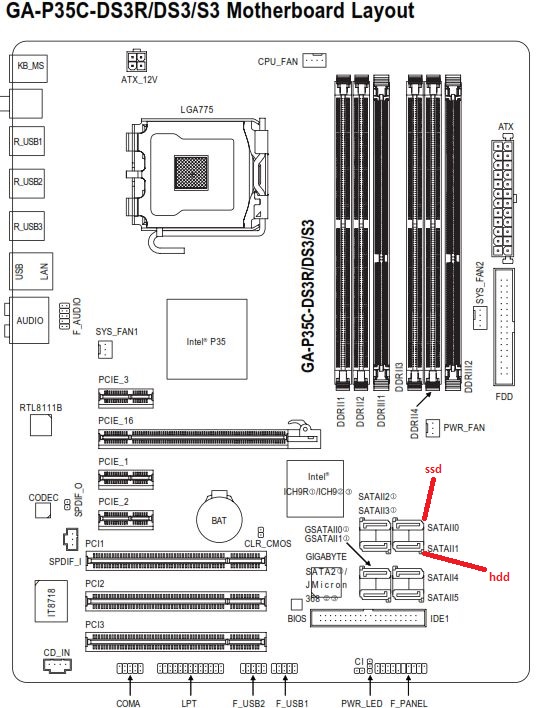

hier eine grafik wie ich das angeschlossen habe:
Die Anschlüsse passen, die GSATA daneben sind die vom Zusatzcotrnoller.

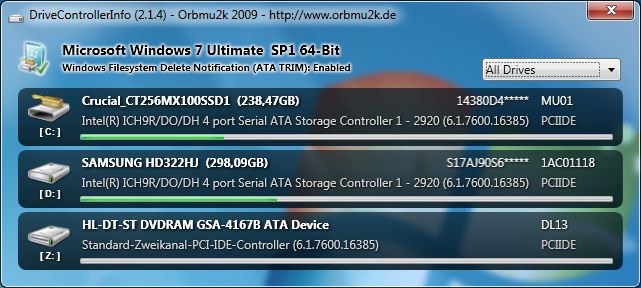

Schau mal mit Drive Controller Info welcher Treiber verwendet wird oder den Screenshot davon.

so, habe mal die lage gecheckt, müsste der 1.17.50.2 sein den ich eingebunden hatte.
und hier noch das was beim booten kommt:
Der SATA Controller ist im IDE Modus, nicht im AHCI Modus. Beim Booten scheint das optische Laufwerk in der Reihenfolge vor der SSD zu stehen, die Meldung kommt wohl, wenn keine bootfähige Scheibe dort eingelegt ist.
Die Boot-Meldung kommt vom zusätzlichen SATA-Kontroller (sofern nicht im BIOS deaktivert) und listet die daran angeschlossenen Geräte auf.

Die SSD hängt also am Intel-Kontroller, das ODD am Gigabyte-Kontroller, das wird so auch vom DriveControllerInfo-Screenshot bestätigt.
Man kann da ein paar Sekunden-Bootzeit rausholen, wenn man das ODD auch an den Intel hängt und denn Gigabyte-Kontroller im BIOS deaktivert.

Das SATA Kabel des optischen LW mal auf eine anderen SATA Port stecken, aber nicht auf den direkt daneben der auch mit GSATA beschriftet ist.
charles2 schrieb:
und was sollte im bios deaktiviert werden?
Den Zusatzcontroller, dürfte vermutlich Onboard oder so heißen und der anderen (ICH9R) dann Onchip.
