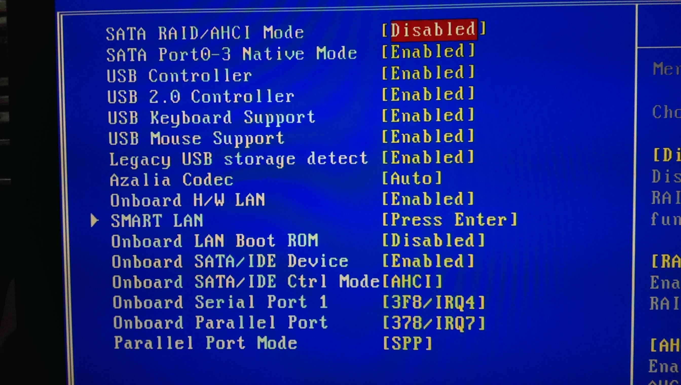

aber im bios ist mir aufgefallen das der sata raid/ahci-mode disabled ist. den habe ich auf ahci gestellt und dann ist er nicht mehr durchgestartet, sondern es blitzte wieder dieser bluescreen mit der hrddisk-sache auf. also treiber denke ich.
Wenn Du nicht den richtigen Wert in der Registry auf 0 gestellt hast, kann Windows nicht nicht im AHCI Modus booten, weil der nötige Treiber noch gar nicht gestartet wurde, deshalb muss man das ja auch vor der Umstellung im BIOS in der Registry einstellen, so wie ich es auch geschrieben hatte.

PS: Die Einstellungen ganz oben dürften für die ICH9R sein, die weiter unter mit Onboard SATA/IDE für den Zusatzcontroller, da kannst Du "Onbaord SATA/IDE Device" auf Disabled stellen, dann gehen die GSATA Ports nicht mehr und die Pausen beim Booten sollte weg sein.
habe nun in der registry den wert geändert, dann im bios auf ahci umgestellt und nun startet er. jetzt müsste ich nur noch wissen was man im bios abschalten kann.....
Probiere es mal mit "Onbaord SATA/IDE Device", das müsste der Controller für die beiden GSATA Ports sein.
wenn ich ide abstelle, dann geht der brenner nicht mehr. also muß ich es anlassen.
Deswegen solltest Du ja auch das SATA Kabel von dem Brenner auch umstecken, damit die GSATA Ports eben nicht mehr benutzt werden, Du hast doch noch genug Ports von der ICH9R frei und wolltest doch die Verzögerung beim Booten los sein, die ja wohl vom den Controller für die GSATA Ports kommt.

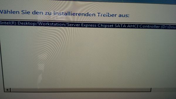

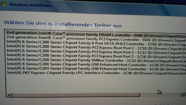

hallo nochmal, ich habe zwischenzeitlich noch eine samsung 850 pro/256gb für meinen neueren rechner gekauft (der in der sig). diese habe ich an dem freien der zwei weißen 6gb-ports angeschlossen und die hdd entfernt. ahci war schon im bios aktiv und auch unter windows7 stand der wert in der reg.auf"0".

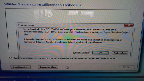

ich starte per stick auf dem windows zur install ist und komme bis zum meckerfenster für einen treiber! ich lege die board-cd ein und gehe auf den sata-treiber. will er nicht! ich gehe zum intel-chipsatztreiber, will er auch nicht! ich biete ihm neuere chipsatztreiber von meiner usb-hdd an, will er auch nicht!

Das Problem dürfte eher auf USB 3.0 zurückzuführen sein.
Steckt der USB-Stick in einem USB 3.0 Port?
-> Ja? Dann versuch es mal an einem USB 2.0 Port.
Sobald im Bootvorgang Windows die Kontrolle über die Hardware übernimmt, braucht es Treiber dafür.
Da Windows 7 keine Treiber für USB 3.0-Kontroller mitbringt, kann es diese Kontroller und alles was daran angeschlossen ist nicht ansprechen.
Daher die Meldung über einen fehlenden (fälschlicherweise und irreführenden CD-/DVD-Laufwerkgeräte-) Treiber, denn das Setup (vom BIOS ins RAM geladen, bevor Win die Kontrolle über die Hardware übernommen hat) findet nun die Installationsdaten nicht mehr, welche auf dem USB-Stick liegen, der am USB 3.0-Kontroller hängt. :(
ja richtig, hatte den stick im usb3! habe umgestöpselt und jetzt isser bei der install. mal warten bis zum nächsten problemchen....

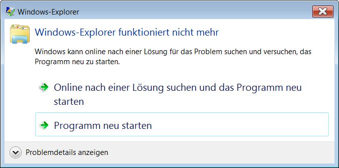

wenn ich nun eine partition, egal ob c,d oder e per rechtsklick öffnen will, kommt dieser fehler:
was läuft jetzt wieder falsch?
Man kann mit der Datenträgerverwaltung den freien Speicher nur einer Partition zuordnen, wenn dieser hinter der Partition ist, was bei einer "folgepartition" wohl kaum der Fall war. Daher musstest Du vermutlich ein 3rd Party Tool nehmen und dabei ist ein Fehler passiert. Spiele der Daten wieder vom Backup ein, das solltest Du ja vor dem Verändern der Partitionen sicher gemacht haben, darauf weisen die Tools ja auch i.d.R. extra noch mal hin.

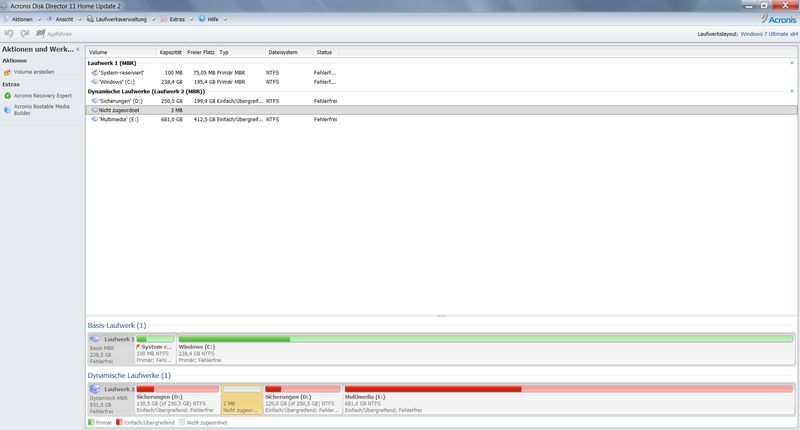

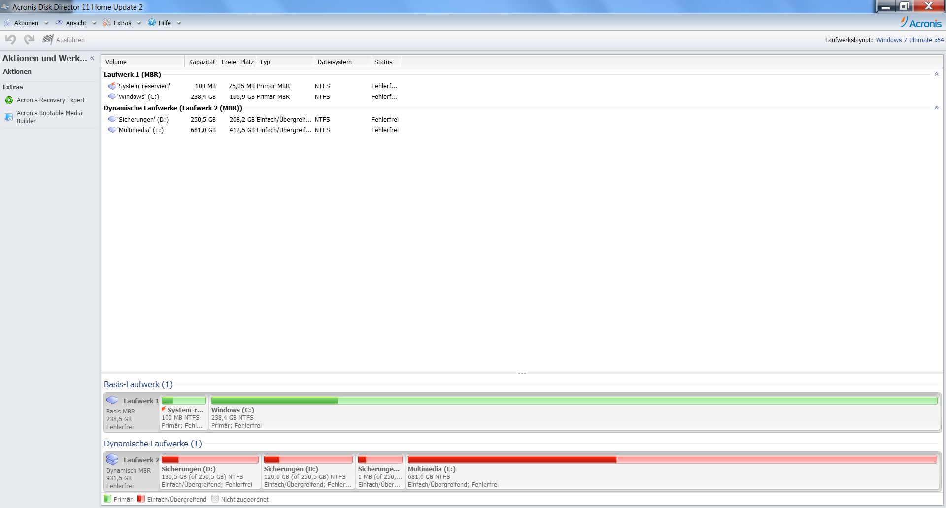

habe mal acronis diskdirector installiert:
kann es vllt mit diesem 3mb unzugeordnetem lw zusammenhängen? wie kann ich das "d"oder "e" zuordnen?
1.) Die Auflösung von dem Bild im Anhang ist total bescheiden, da kann man nicht wirklich was erkennen!
2.) Wenn Du noch kein Backup hast hast, erstelle eines von allen wichtigen Daten, mache die HDD platt, partitioniere sie komplett neu und spiele das Backup zurück, das ist der saubere Weg.
hier nochmal größer. wie stelle ich es jetzt an das ich diese 3 part(d) zusammenführen kann zu einer?
ich werde wohl win neu installieren damit dieser explorerabsturz verschwindet. aber vorher will ich gerne aus 3xd => 1xd machen.
habe nun die komplette "d" gelöscht. jetzt stimmt es wieder.
