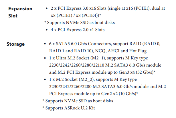

Das Problem wird sein das der M2_1 nur SSD Karten unterstützt und der M2_2 die MVMe SSD
Also must du 1 x eine M2 SSD und 1 x eine M2 MVMe SSD benutzen
Es kann auch sein das du SSD im M2_2 nur SSD´s benutzen kann mit 2 Lans Als MVMe SSD
Was sollen denn "SSD Karten" sein? So einen blöden Begriff für eine M.2 SSD habe ich noch nie gehört. Es gibt M.2 SSDs mit SATA und solche mit PCIe Anbindung und beiden M.2 Slots auf dem Board bieten beide Anbindungen, von daher sollten beide SSDs, es sind ja beides M.2 PCIe SSDs, auch in beiden Slots laufen.
Eine M.2 NVMe SSD ist auch eine M.2 SSD!
Nein, er hat doch mit der A2000 dort schon eine SSD mit 4 PCIe Lanes drin laufen. Es reicht wenn es eine PCIe Lane gibt, die Bandbreite ist dann schlechter, aber es läuft, man braucht nicht alle Lanes die ein PCIe Gerät hat, auch am Slot zu haben. Frag mal die Miner, die betreiben reihenweise Grakas die 16 Lanes haben an Slots mit nur einer PCIe Lane.
Laut Handbuch wird in beiden M.2 Slots eine PCIe NVMe SSD unterstütz. Korrigiert mich fals ich mich da verlesen habe.
