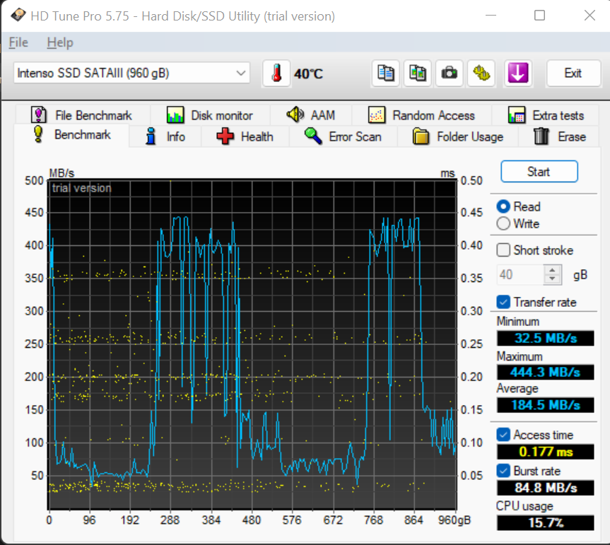

Ich hab vor zwei Tagen bemerkt, dass meine Downloads auf ca. 1-3 mb/s gehen und da bleiben. Außerdem fängt der Pc teilweise an, für einige Sekunden einzufrieren. Da ich eine 1 Gbit/s Leitung habe und mit Kabel am Router bin, dachte ich das liegt am Download server. 2 Tage später immer noch das selbe Problem und Steam fängt an mir nach ein paar Sekunden "Festplattenspeicherfehler" oder sowas in der Art anzuzeigen.

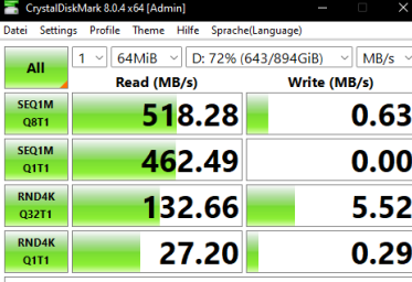

Hab dann vorhin erstmal Chkdsk laufen lassen aber hat keine Probleme gefunden.
CrystalDiskMark zeigt mir bei Read genau den Wert den die SSD haben sollte, während mir bei Write Werte im 0,.. Bereich angezeigt werden.
Die SSD ist eine ca. 3-4 Jahre alte Intenso High Performance mit 960gb und es ist NICHT die Systemfestplatte.
mein Pc ist erst 1,5 Jahre alt.
Ist die SSD kaputt? Liegts am Sata Kabel?
Habe bereits alles ausprobiert was ich im Internet zu plötzlich langsamen Festplatten gesehen hab ausprobiert und nichts funktioniert.
Falls ich mir eine neue SSD kaufen muss, wie soll ich dann bei einer schreibgeschwindigkeit von ca. 1 mb/s meine 650 GB übertragen?

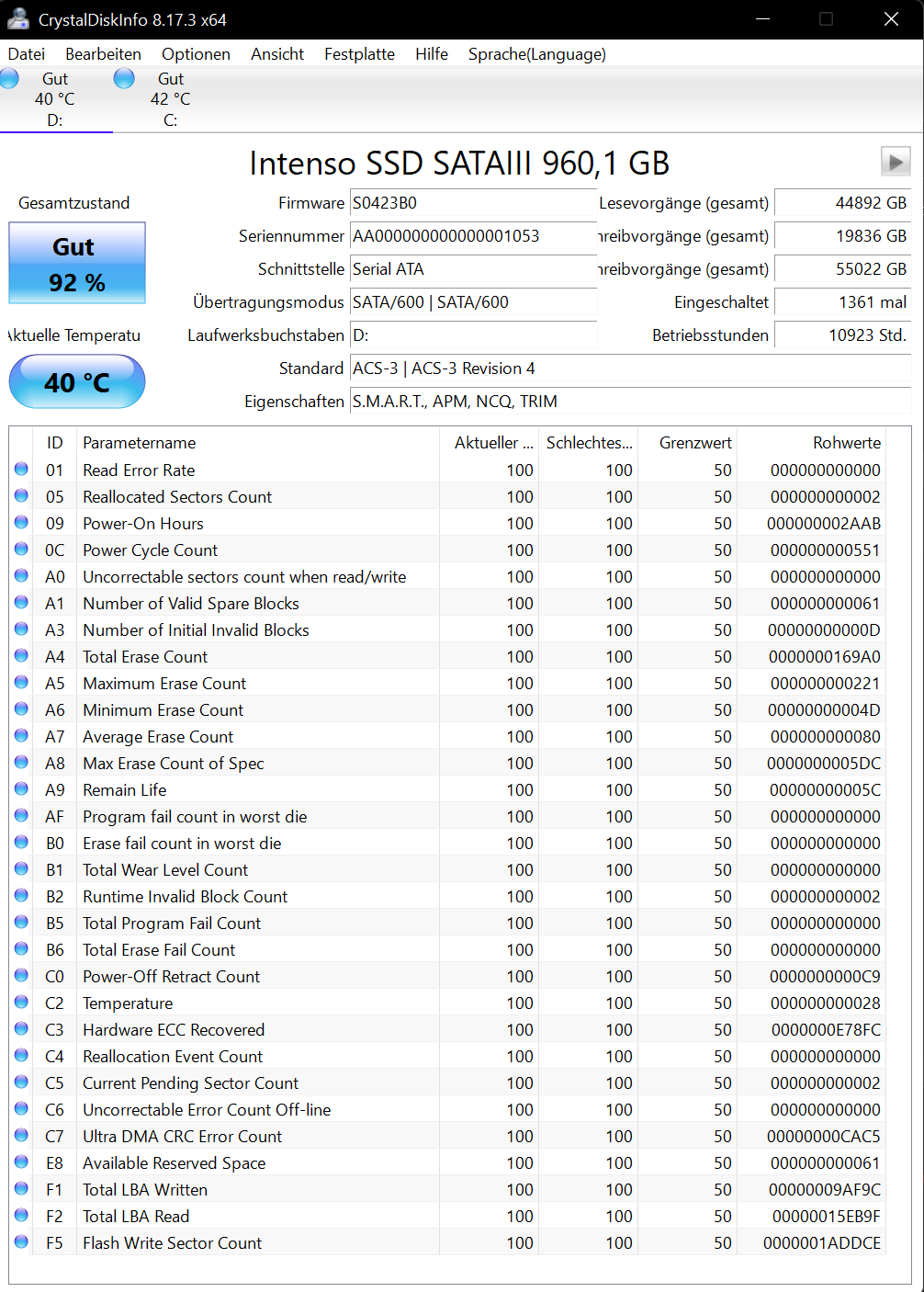

Außer CrystalDiskMark mal bitte CrystalDiskInfo öffnen und dort einen Screenshot posten, weil da stehen die SMART-Werte drin, auf deren Basis man den Zustand der SSD ermitteln kann.

Schau wie bereits vorgeschlagen mit CrystalDiskInfo nach.
Ich würde mal das Sata Kabel tauschen, nochmal testen un den Parameter C7 im Auge behalten.

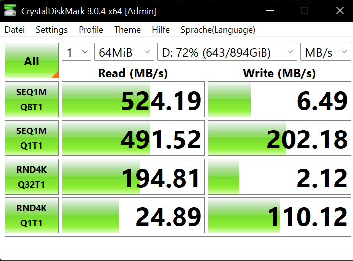

Anderes Sata Kabel selber Wert
Edit:
CrystalDiskMark sieht jetzt aber so aus:

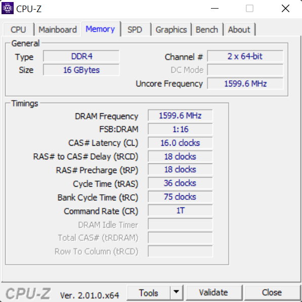

Wie sieht der Rest des Systems aus?
Bitte mal komplett posten.

Und schau auch, ob der C7 Parameter in CDI steigt.
Wenn es auch an anderen Ports steigt, dann ist die SSD wahrscheinlich durch (alternativ alle SATA Ports).

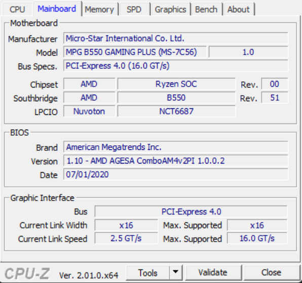

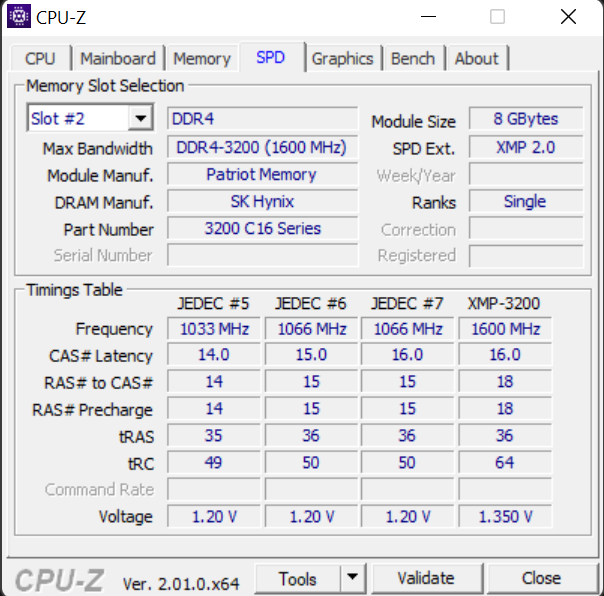

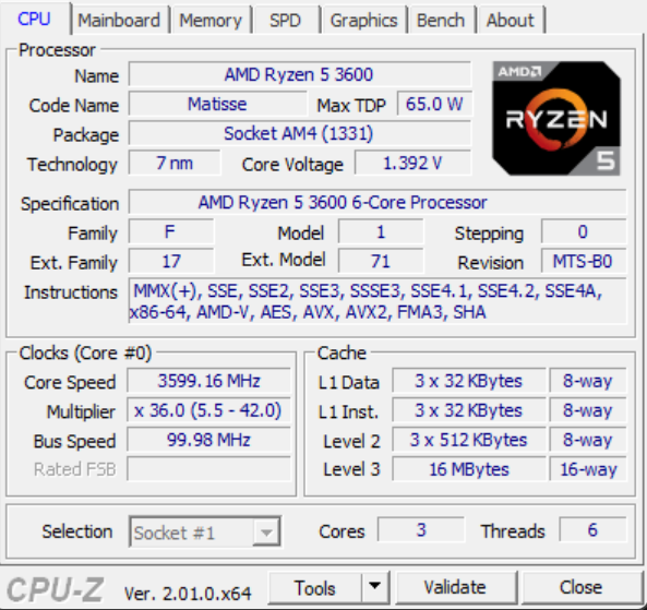

LubeyGTC schrieb:
Was meinst du mit Rest des Systems? Was soll ich noch posten?
  • Mainboard
  • CPU
  • RAM
  • GPU
  • Netzteil
  • alles SSDs/HDDs
Bilder aller Reiter aus CPUz würden uns auch zumindest die ersten 4 Fragen beantworten.
Netzteil: be quiet system power 9 700w
Systemfestplatte: PNY XLR CS3030 500GB
SSD um die es geht: Intenso High Performance 960gb sata
Ich hab übrigens Windows 11 falls das wichtig ist

Die Platte ist hinüber, wenn sich das nicht ändert nach einer kompletten, langsamen Neuformatierung.

Habe mir schon eine neue bestellt. War zwar eigentlich als Erweiterung gedacht aber daraus wird dann wohl nichts.
