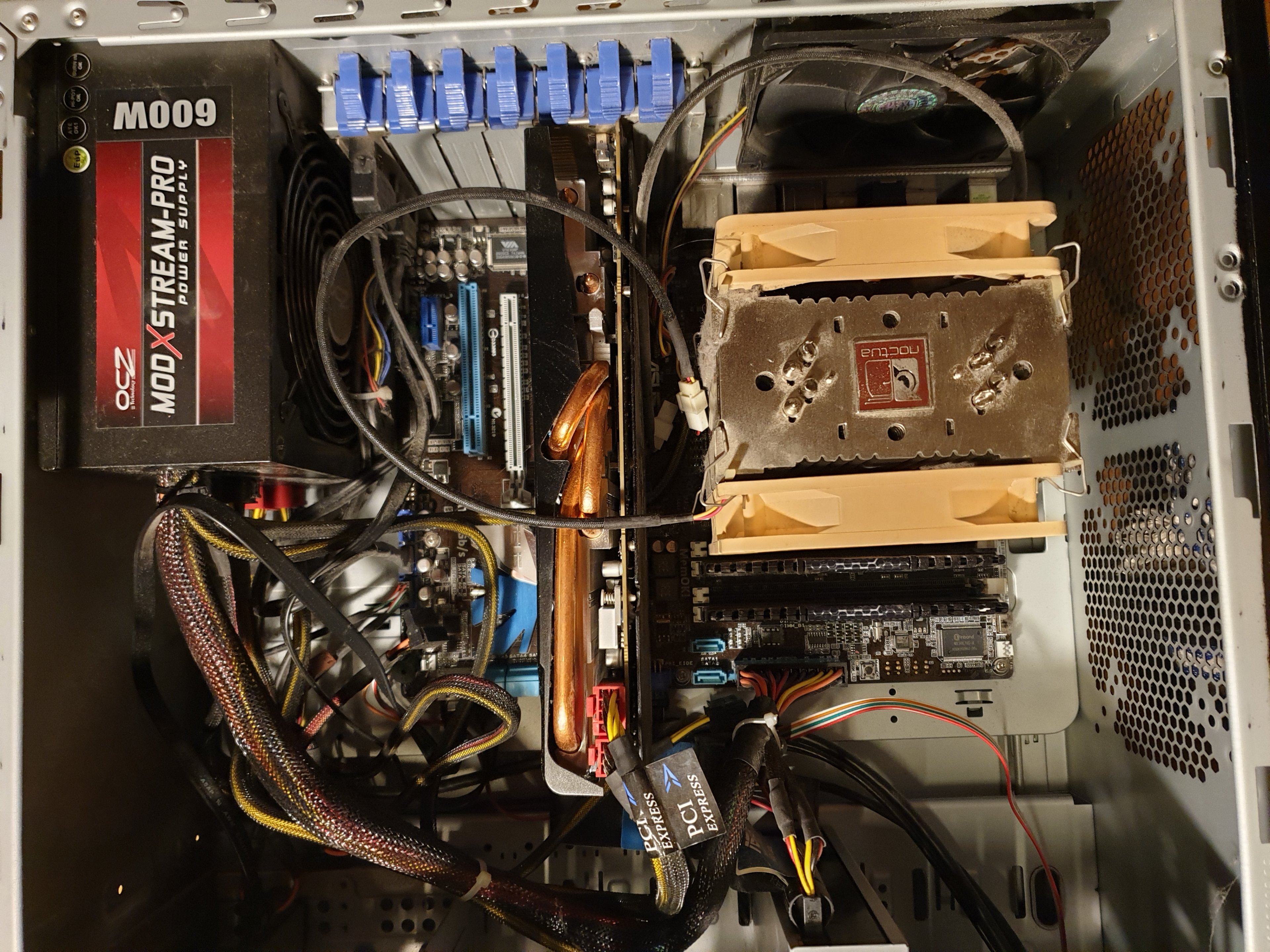

Hallo.
Ich habe einen gebrauchten Desktop pc ohne festplatte geschenkt bekommen
Nun würde ich gerne ohne meinen freund zu fragen diesen rechner zum laufen bringen
Ich habe mir eine
ultra scandisc 3d ssd 512 gb gekauft .
Gibt es eine verständliche anleitung ?
Für den einbau ?
Arbeitsspeicher. cpu kann ich alleine auswechseln
Lüfter austauschen habe ich auch bereits getan..also ein wenig kenne ich mich aus
Uhh und der lüfter muss sauber gemacht werden..das schaffe ich auch ohne hilfe

Wenn kein 2,5 Zoll Montageplatz vorhanden ist, kannst du die einfach mit Klebeband an das Gehäuse kleben. Dann einfach Strom und Daten verbinden. fertig.
du musst die Stromzufuhr mit der SSD verbinden und die SSD mit einem SATA-Kabel am Mainboard anschließen.
Am besten aber einen SATA3-Anschluss (wenn dein Board das hat), ansonsten den SATA2-Anschluss (Blau) verwenden. Befestigen kannst du sie mit Doppelseitigen Klebeband am Gehäuse oder eben einen 3,5 Zoll zu 2,5 Zoll Einbaurahmen kaufen :)

wird eingebaut wie jede HDD oder SATA DVD Brenner auch, ein SATA Stromkabel vom Netzteil anschliesen und ein SATA Datenkabel zwischen SSD und nem freien SATA Slot auf dem Mainboard anschließen. die SSD entweder mit doppelseitigen Klebeband im Gehäuse unten auf dem Boden (oder wo anders) befestigen oder wenn vorhanden ein 2,5" Laufwerksschacht nutzen

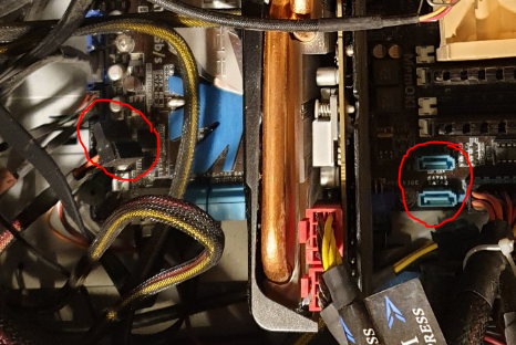

Eine letzte Verständnissfrage
Warum habe ich keinen
2,5 Zoll Montageplatz ? Oder ehrlich gesagt ich versteh nicht genau was das ist
Ich dachte das wären die hellblauen langen Steckplätze unter der. Hmm grafikkarte ?

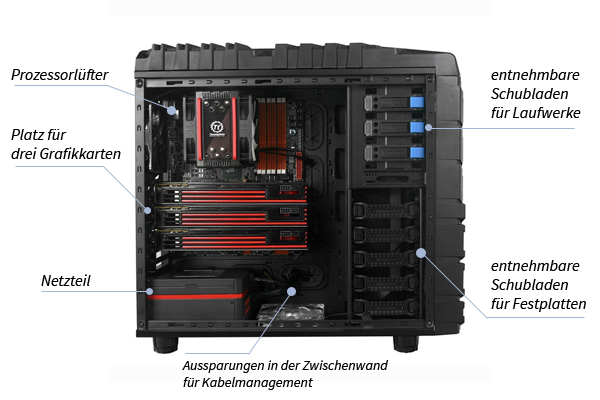

die stellt das Gehäuse bereit, wenn das Gehäuse zu alt ist hat es nur Plätze für 3,5" HDDs.
es gibt aber Einbaurahmen wie diesen https://geizhals.de/delock-18205-a1182557.html?hloc=de wenn das Gehäuse keinen Schacht für 2,5" hat
als Beispiel, das Gehäuse hier hat wie in dem Bild 3,5" Einschübe für Festplatten (unten rechts), diese kann man da auch für 2,5" HDDs/SSD verwenden und da mit befestigen
das sind die SATA Anschlüsse für SATA Laufwerke, HDDs/SSDs
