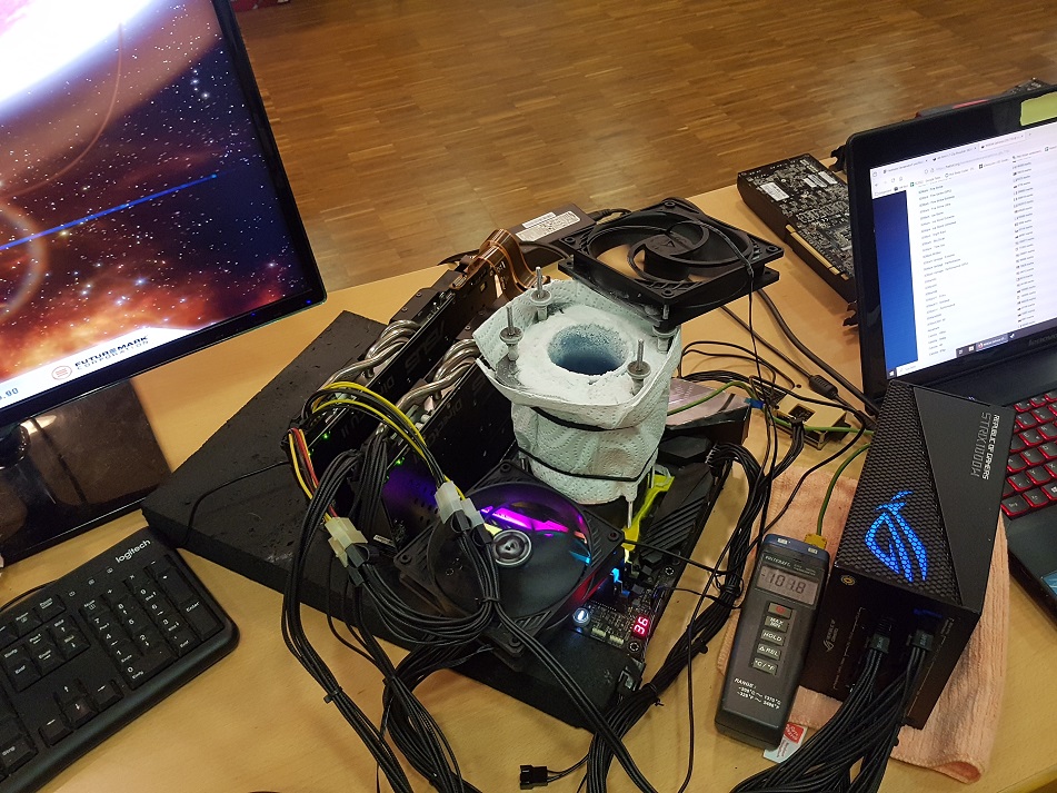

wieviel molex greife ich wohl hier ab ........
Aber Spass beiseite .....außer das das sys ausgeht kann da nichts passieren
Da brennt nichts ab ..........

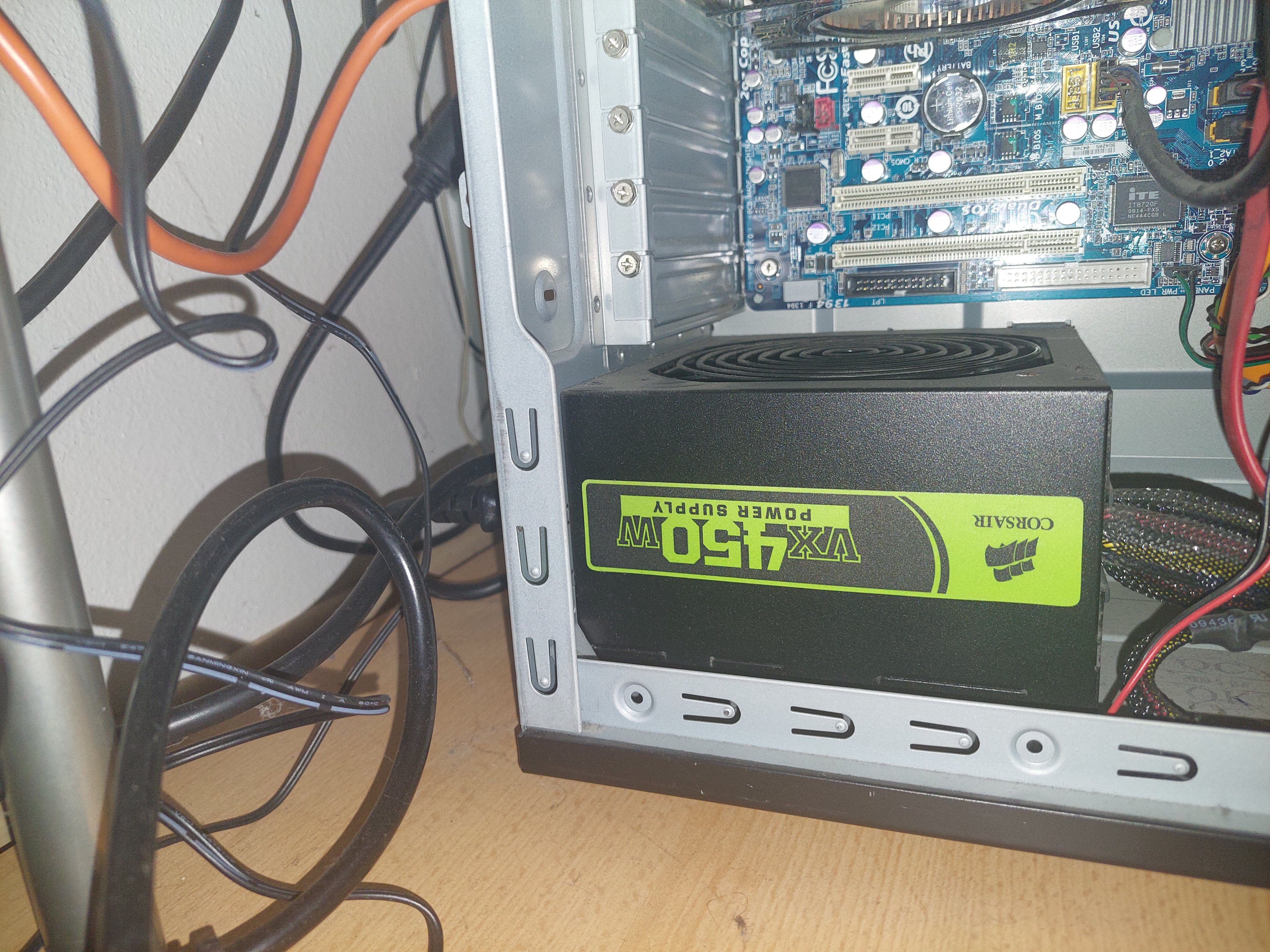

Dieses Netzteil ist verbaut. (siehe Anlage!
Falsch herum ist es nur eingebaut, sollten sich am Gehäuse darunter Lüfterschlitze befinden. Zu der Zeit haben Gehäuse aber oft die Luft aus dem Gehäuse entnommen und nach hinten hin hinausbefördert. Eine sehr bekannte Bauart war damals, das Netzteil oben zu verbauen. Die Gehäuse hatten damals oben noch keine Lüfter und das Netzteil hat so ein Teil aus dem Gehäuse oben nach hinten hinaus herausgeführt.
Ich kann auf diesem Bild nicht erkennen, ob das Gehäuse darunter Lüfterschlitze hat.
Als ich damals für einen Rechner von uns auch solche Adapter mit Molex verwendet habe, hat es nicht gut geklappt. Durchgebrannt ist zwar nichts, aber der Rechner ging mit gewissen Leistungsspitzen/Spannungsspitzen aus. Daher musste dann doch ein geeignetes Netzteil gekauft werden.
Pisaro schrieb:
Warum ist das falsch herum verbaut?
Da unten keine Lüftungsschlitze im Gehäuse sind, habe ich es falsch rum eingebaut!
