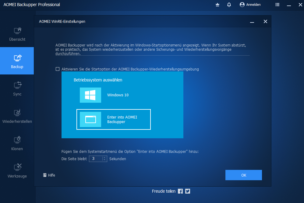

Was sollte hier angewählt werden?
Hast du dir denn schon mal die Anleitung zum Programm, oder FAQ zur Installation ... durchgelesen?
Da steht doch alles, sogar auf deutsch. :confused_alt:
https://www.ubackup.com/de/help/create-windows-recovery-environment.html (oder hier)
2. Aktivieren Sie die Startoption der AOMEI Backupper-Wiederherstellungsumgebung.
Aktivieren Sie auf der Seite „AOMEI WinRE-Einstellungen“ die Option „Aktivieren Sie die Startoption der AOMEI Backupper-Wiederherstellungsumgebung“, um die Startmenüoption der AOMEI Backupper-Wiederherstellungsumgebung zu aktivieren.
Nach dem Aktivieren wird die Option „AOMEI Backupper Wiederherstellungsumgebung eingeben“ zur Systemstartmenüseite hinzugefügt, sodass Sie auswählen können, ob das System über die Wiederherstellungsumgebung gestartet werden soll.
Und darunter kannst du die Zeit (s) einstellen, die für die Auswahl bleibt.
@eYc Danke ich habe alles gelesen. :) Wollte eigentlich nur wissen ob eure Empfehlung davon aus Erfahrung abweichen würde.
Was mir nicht gleich klar war ist, dass das Erstellen der Umgebung nicht auf einem Stick erfolgt. Zumindest in der Reihenfolge in der das Programm das Ganze vorgibt und welche ich eingehalten habe.
Diesen habe ich jetzt nochmals extra erstellt.

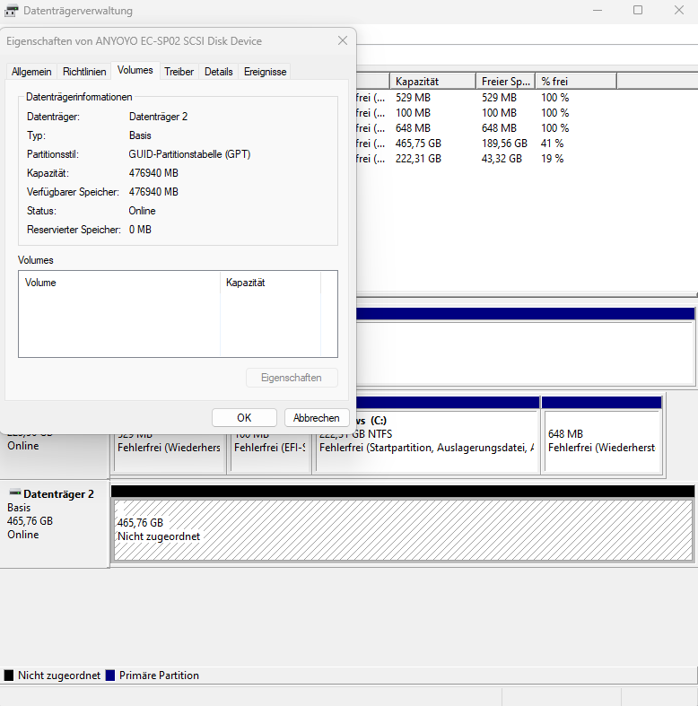

Der Fehler scheint immer wieder aufzutreten. Ist die neue Platte GPT initialisiert?
Sehe 2 Möglichkeiten.
#1. Versuchen die EFI-Partition zu reparieren. Geht mittels Win-Setup-Medium oder via Hirens Boot CD (mit Disk Genius). Im MBR2GPT-Thread in meiner Signatur sind die jeweiligen Schritte gezeigt.

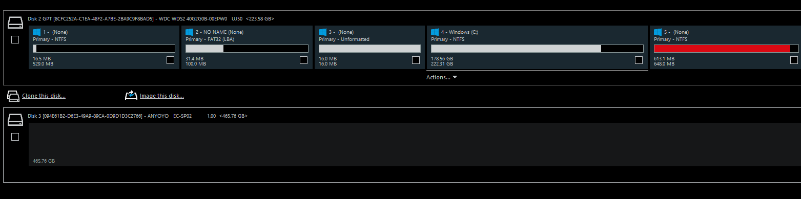

#2. Anderes Backuptool nutzen. Macrium Reflect ist hier ein guter Kandidat.
Ich habe die EVO nochmals geleert. Laut System ist sie GPT initialisiert.
Ich versuche jetzt das von dir vorgeschlagene Tool Macrium Reflect 8. Soll die komplette Disk 2 als Image abgelegt werden oder nur Teile?
