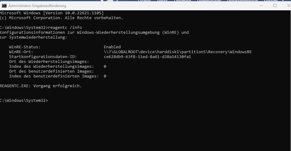

Zeig mal bitte vorher den Output von:
Code:
reagentc /info
Dann sollte man sehen, welche in Verwendung ist.
Siehe anbei

Die aktuell genutzte Recoverypartition ist die hintere mit 648MB. Die ganz vorn ist ohne Funktion und wohl ein Überbleibsel.

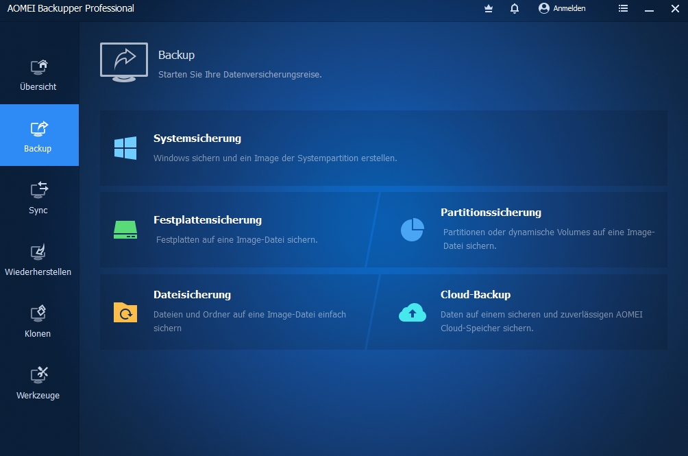

Mad_Mike schrieb:
Welche Art des BackUps soll verwendet werden?
Festplattensicherung, sollte alle Partitionen sichern und dann wiederherstellen.
Wohl doch eher Systemsicherung. (ist echt schwammig formuliert)

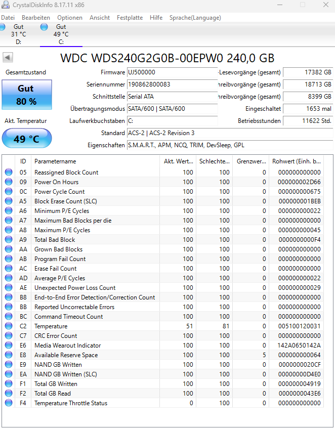

Die noch aktuelle ist folgende
Wenn ich das so sehe ist die Schnittstelle SATA, obwohl sie in der M.2 Buchse steckt.

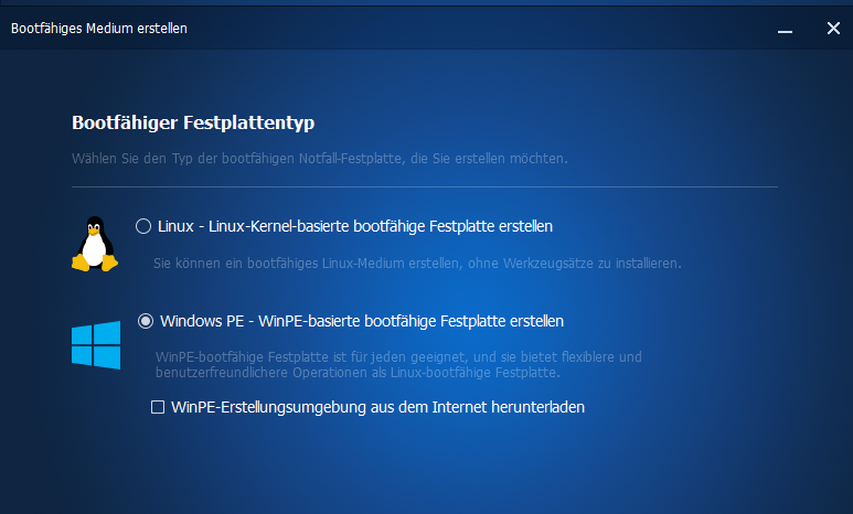

Soll der untere Teil auch angehakt werden?
WinPE geht nicht so einfach, dafür mußt Du, wie es oben steht, das WinPE Paket laden und erfolgreich installieren, was Dir nochmal 1-2 GB Plattenplatz kostet. Selbst ich habe es bisher nicht hinbekommen, weil mir dann auch nach einiger Zeit fummeln hier die Geduld fehlt. Für das Zurücksichern reicht eine Linux-Umgebung vollkommen aus, ist auch einfacher zu erstellen.
Da gibt es kein "... obwohl ...", da M.2 nur die Port-Bezeichnung ist, dahinter aber SATA oder PCIe stecken kann.

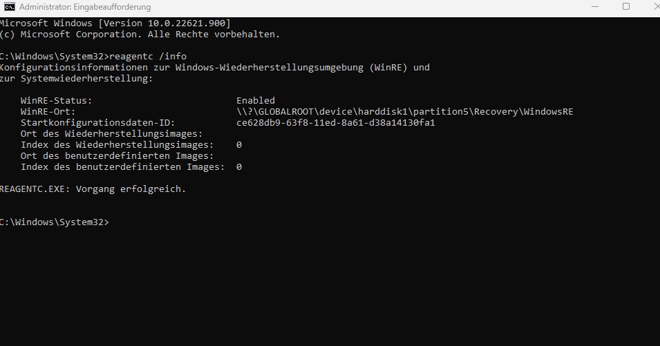

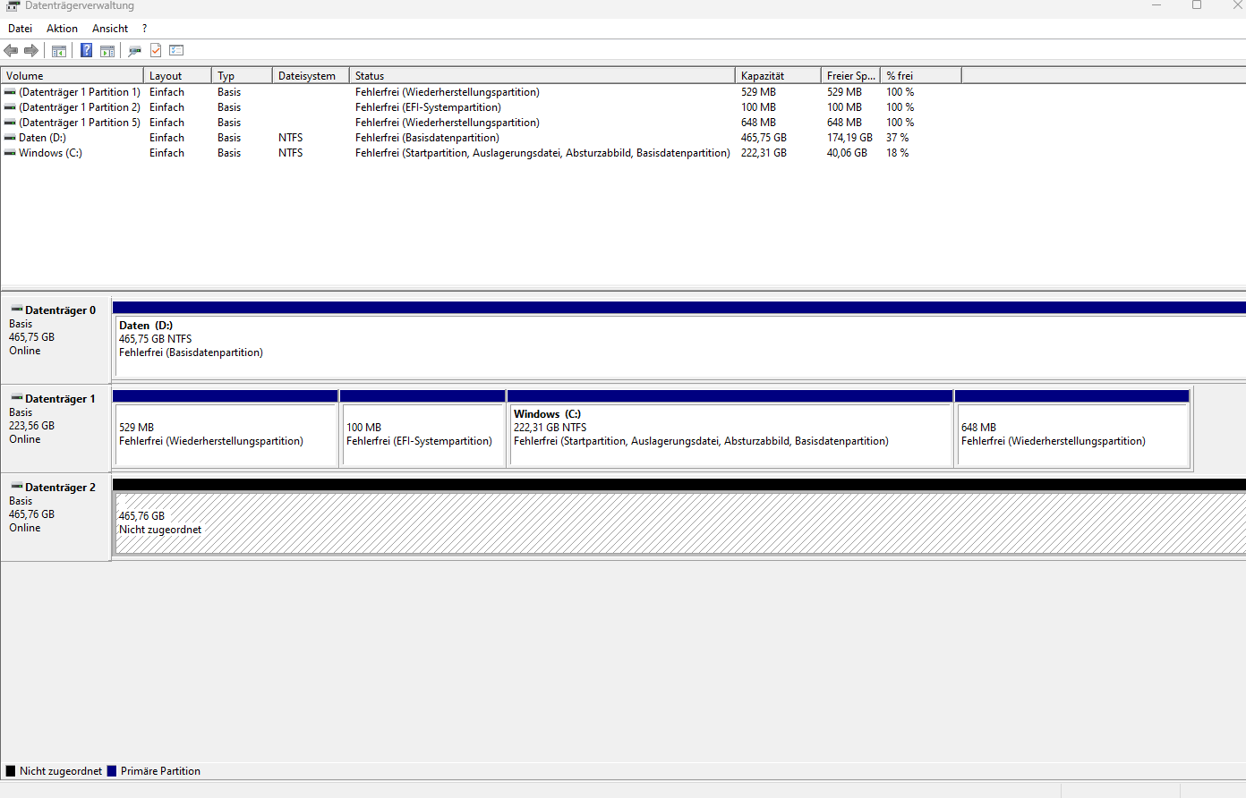

Hey, sorry das Thema lag längere Zeit auf Eis.
Hier nochmal das aktuelle Ergebnis
Das Backup soll dann auf den Recovery Stick mit drauf, richtig? Die EVO ist nun komplett leer.
Sollen denn vorher die 2 Wiederherstellungspartitionen gelöscht werden o.ä.?
Muss die EVO vorher noch einmal formatiert werden oder so wie sie jetzt ist einfach in den M.2 Slot nachdem die alte entfernt wurde?

@mae1cum77
Ok, sprich die 529 MB Partition kann ich dann löschen?!
AOMEI würde bei der Auswahl Systemsicherung folgendes automatisch auswählen.
Leider lässt sich nichts abwählen.

Gute Frage. Dein reagentc-Output zeigt die aktive als die 648 MB Partition an (Disk 1 Partition 5). Wenn die falsche weg ist, sollte AOMEI eigentlich die andere sichern, hoffe ich.

Ok und warum zeigt mir AOMEI die trotzdem an, kannst du das sagen?
Warum nicht einfach alles zusammen sichern, und gut is'? Sicher ist sicher, und auf die paar MB wird's ja nicht ankommen.
Hinterher kannst du ja gefahrlos versuchen, die 'überflüssige' WH-Partition mit einem Live-System zu löschen.

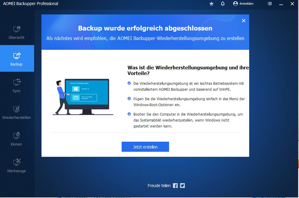

Das bietet AOMEI nun nach der Systemsicherung an.
Dann hast du jetzt die Möglichkeit, ein Notfall- oder Rettungsmedium (USB-Stick, Boot-CD, ...) zu erstellen, falls du noch keines hast. Ohne dieses kannst du den Datenträger nicht mehr wiederherstellen, wenn das BS nicht mehr bootet.
